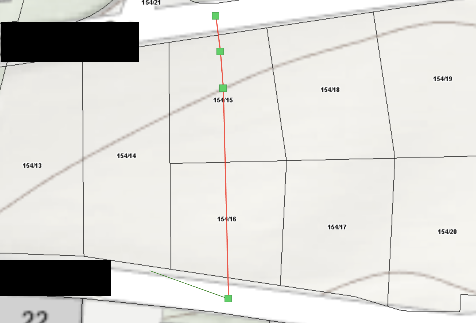

Liebes Forum,
wir sind gerade dabei, ein Grundstück bzw. zwei Grundstücke zu kaufen. Das Grundstück befindet sich in leichter Südhanglage im Wienerwald. Vor dem Kauf würden wir ein geologisches Gutachten machen. Laut Landesgeologen sollte die Lehmschicht bei diesem Grundstück ca. 1.5-2.5m tief reichen.
Nach Rücksprache mit unserem Architekten würden sich folgende Bebauungsweisen anbieten:
  • Split-Level, zweigeschossig
  • Klassisch 2-3 Geschosse, also "Erdgeschoss" (= Straßenniveau), Keller und Obergeschoss

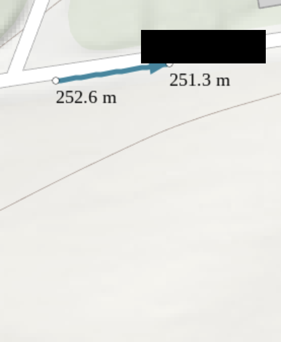

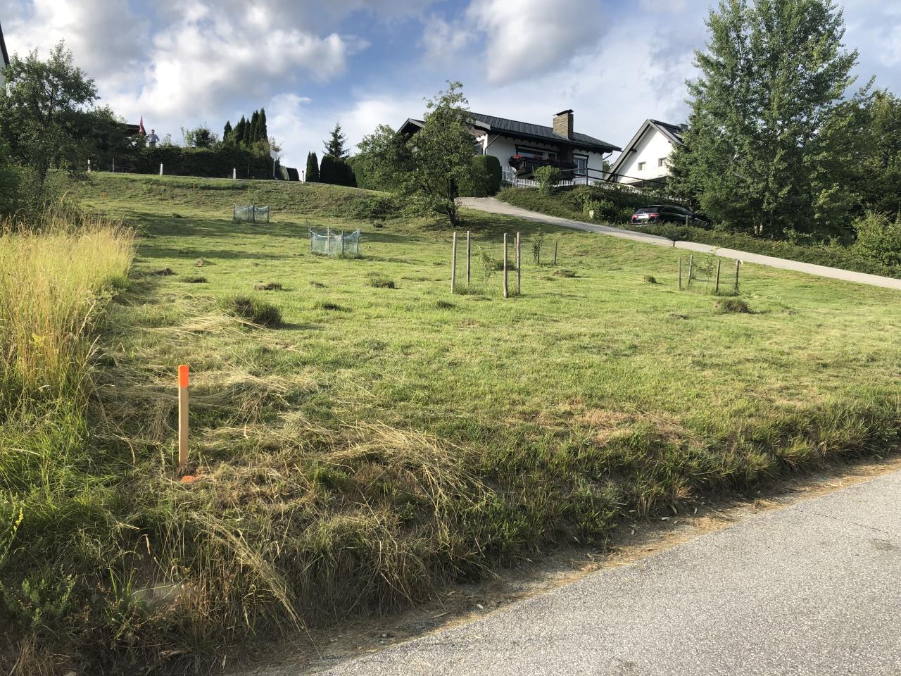

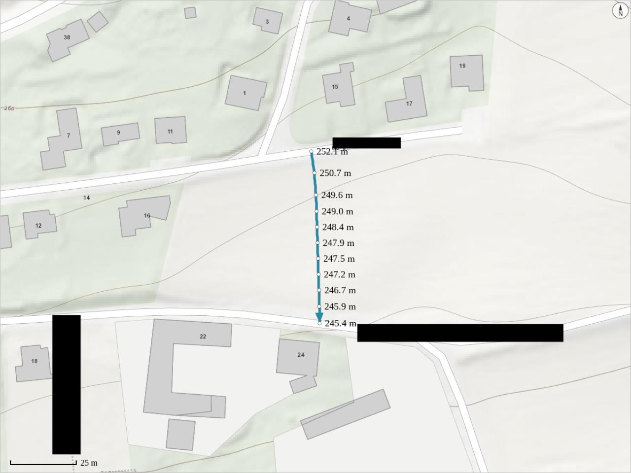

Das Gefälle von Nord nach Süd beträgt ca. 6° - 8° und an der Straße von West nach Ost ca. 3.5°, Screenshots mit Höhenangaben aus dem NÖ-Atlas weiter unten. Das Gesamtgefälle entlang der Straße ist ca. 1.3m-1.5m. Grundstücksbreite bei der Straße ca. 23m, am unteren Ende des südlichen Grunds ca. 27m. Tiefe des südlichen Grunds ca. 30m.
Wichtig wäre uns insbesondere, dass wir straßenseitig vom Straßenniveau auf den Grund kommen und im Garten einen direkten Zugang haben.
Mir fehlt gerade noch etwas die Vorstellung, wie man so etwas realisieren kann und was dabei Kostenfaktoren sind. Wenn wir recht breit bebauen und dann nach Osten eine Garage planen würden, müssten wir doch an der Ostgrenze und zur Straße eine Aufschüttung mit Stützmauern oder ausreichendem Böschungsgefälle planen, oder bin ich auf dem falschen Dampfer? Was kann dabei insbesondere aus Kostensicht schief gehen?

Keine Ahnung was bei dir klassisch bedeutet, aber ... so wenig Höhenmeter hast du nicht, für Split nach Süden zu viel (wobei ich generell nichts von Split halte). Wie das mit der Garage? Na unterkellern. Ist ein Hanggrundstück. Leb damit und das meine ich im ernstgemeinten positiven Sinne. Hanggrundstücke gefallen mir deutlich besser als gerade Gründe. Zum Thema klassisch ... am Hang ist viel möglich, klassisch ist da eher ... wie gesagt lebt mit dem Hang. Bsp. die Kellerräume in einem Hang gehen eben unten raus in den Garten mit Aussicht. Ist doch schade die als reine Lagerräume auszugestalten. Das hat meine Mutter und verflucht das noch Jahrzehnte später. Andere Möglichkeit: Kinderzimmer, Schlafzimmer unten in der Kühle. Die Kids mit Gartenausgang ... Oder komplett anders gedreht, unten mit Ausgang Büro, Wohnzimmer, Küche (haben Freunde von mir). Im Sommer sitzt dort der Besuch auf der Terrasse geschützt unter dem vorspringenden Obergeschoss. Bei allen Hanghäusern die ich kenne spielt sich mehr als das halbe Jahr das Leben unten im Garten ab. Dementsprechend planen ... Gerade am Hang überlegt wirklich gut, was wie. Wo schlafen, wo rausgehen ... Aussicht etc. Vor allem in Bezug Gartennutzung. Denkt euren Ablauf durch. Recht genau. Auch in Hinblick Sonnenverlauf. Damit Hitze, Verschattung, ... Damit skiziert sich dann die Hauseinteilung ... die im Hang unkonventionell sein kann.
Am Hang bei der Straße braucht nur die Einfahrt und die Haustür halbwegs auf einer Ebene sein. Der Rest der Zufahrtsseite stört dann schon nicht mehr.
Und zu Kosten: am Hang ist ein Keller oftmals günstiger als alles mit Stützmauern abzufangen.

Ich sehe es sehr ähnlich: 7m Niveau-Unterschied sind alles andere als eine "leichte" Hanglage. Das durch geschickte Planung und diverse Maßnahmen zu drücken und gut zu verteilen, den Garten gut nutzbar zu machen und zu erschließen, ist eine große Herausforderung - und kostet eine Menge extra: Terrassierungen, Stützmauern, Treppen, Rampen, Einfriedung etc. etc. Ich spreche diesbezüglich aus Erfahrung, weil wir ebenfalls eine Hanglage mit fast 5m Unterschied in der Diagonalen haben.

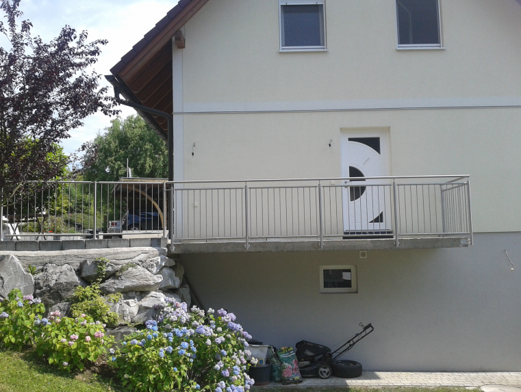

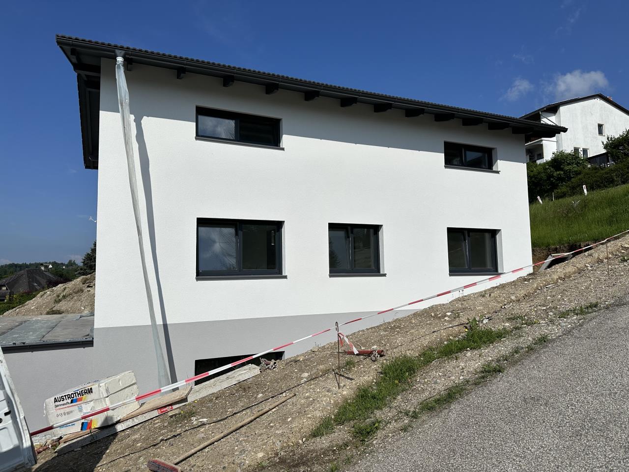

Wir haben ein Haus mit Keller im Nordhang,
zufahrt vom Süden. Das ist auch Eingang und Kellergeschoß.
Keller als Wohnkeller ausgeführt.
Nicht nur der Keller kostet entsprechend, sondern das Drumherum:
- 800 m3 Aushub
- Mauern (40.000 Euro nur die Steine)
- Braune Wanne (Keller/Fundament)
- Sickeranlage
Man kann sagen, 120k für Keller, noch mal 80k fürs Drumherum.

Schaut gut aus, aber auch ungewöhnlich. Sehe ich das richtig, dass Keller in den Hang gebaut ist? Hangneigung schaut recht stark aus, so 20-25%?
  •  Gemeinderat
17.3.2025  (#6)
Guten Morgen.
Ungewöhnlich warum?
Keller steht ebenerdig im Hang:
2025/20250317877467.jpg
507m ü.A ist im Süden die Zufahrt
Und der obere Zipfel ist bei 512 m ü.A
Auf einer Länge von ca. 20m von Süden nach Norden.

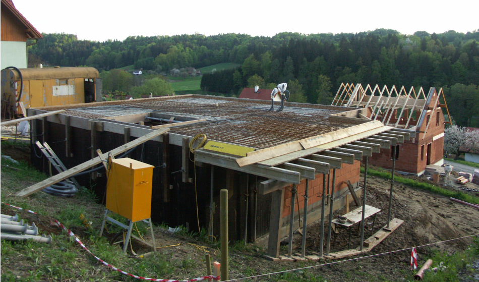

Wir haben bei unser Hanglage zweistöckig gebaut, wobei der Keller vollständig unter Niveau im Hang ist und vom Erdgeschoßniveau nach hinten zugänglich. Hat den Vorteil, dass man weniger Stufen steigen muss (z.B. wenn die Wäsche im Keller gemacht wird und die Schlafräume im OG sind). Eines kann ich Dir jetzt schon bestätigen, das Gefälle schaut in der Natur geringer aus als es dann tatsächlich ist; mir wird jetzt noch schlecht, wenn ich an unsere Baugrubenböschung denke...

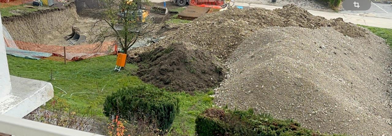

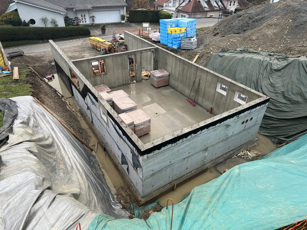

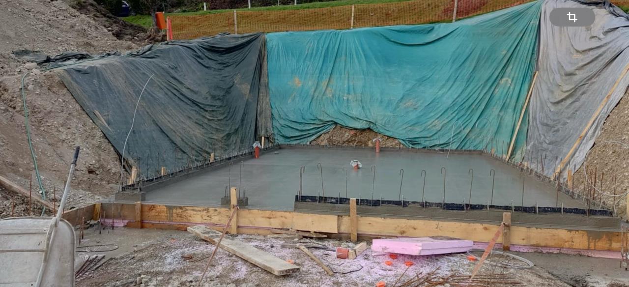

Ich hab auf der Parzelle daneben meinen Aushub zwischenlagern können bis zur Hinterfüllung und Verfuhr des Rests (was auch genug war - man darf das komprimierte Material nicht unterschätzen - wenn es mal raus ist und dann noch nass wird usw.).
Wie gesagt, 800 m3 bei mir.
Wie schon erwähnt wurde, die Baugrubenböschung ist meist ehrfurchtgebietend, wenn man mal in der Baugrube steht dann...
2025/20250317551812.jpg
2025/20250317679611.jpg
Was ich auch immer empfehlen würde, ist ein geotechnisches Gutachten - nicht nur wegen Versickerung, sondern vor allem um die Bodenklassen zu kennen, nicht dass ihr da schweres Gerät braucht für den Kelleraushub (Hydraulik Hammer usw.).

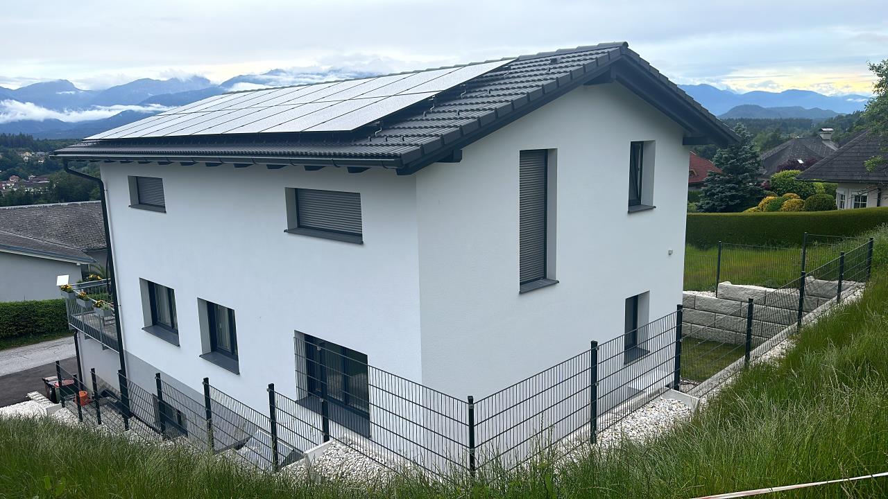

hallo
wir haben westhang lage gekauft/gebaut - 2006
alles lehm und gutachten gab es schon vom besitzer, inkl. bebauungsplan für die 10 EFH
fast alle in der siedlung haben ihr EG unterhalb der straße auf dem niveau oder oberhalb der straße mit der garage - dh auch wir gehen vom  carport rüber zum haus ins EG ohne stufe
nachbar unterhalb hat auch den oberen teil zugeschüttet um eben vom WZ in den garten zu gehn
bei uns ging sich dann noch für die wärmepumpe die notwendigen leitungen im garten aus - trotz gefälle (nachbar unterhalb hat eine tiefenbohrung
ein thema am hang ist immerwieder der Kanal - der ist bei uns durchgängig am HANG fertiggestellt gewesen, daher mußte jeder nur mehr beim schacht einleiten lassen

@Gemeinderat Eindrucksvolle Bilder! Ja, Bodengutachten machen wir gerade vor dem Kauf, im Wienerwald hast du meist 1-3m Lehm, da ist das Problem also eher andersherum. Haben aber zumindest schon das "Go" vom Landesgeologen (nach den Unwettern letztes Jahr sollte man da lieber mehr Zeit investieren)
@ds50 habe mich noch nicht intensiv mit RGK RGK [Ringgrabenkollektor] vs. Tiefenbohrung beschäftigt - sollten wir trotz Hanglage also eher RGK RGK [Ringgrabenkollektor] in Betracht ziehen?
Ja der Lehm ist tückisch -> zu nass wird er richtig fließend und dann musst du die Baugrube evtl. zusätzlich sichern. Alles nicht so lustig. Bei mir hat der Geologe die Standfestigkeit auch geprüft und mitgeteilt, dass Schichtenwasser nicht zu erwarten sind (war auch so).
