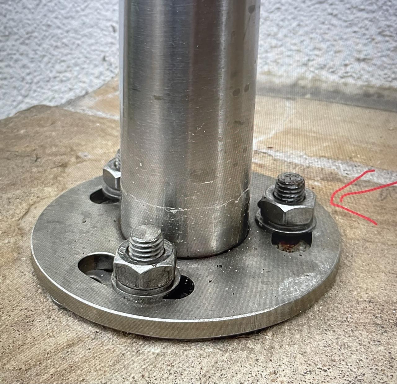

Hallo, ich habe vor einigen Monaten ein Edelstahl-Geländer bei der Treppe zur Haustür machen lassen.
Alles schön gemacht nur ein einziges Gewinde rostet jetzt schon im Beton.
hab grad geprüft - es ist auch magnetisch, alle anderen nicht,  also wahrscheinlich ist das eine nur verzinkt.
ist das ein Problem?
rostet verzinktes in Kontakt mit Edelstahl schneller und was wäre am besten zu tun.
hätte gerne ein paar Argumente bevor ich die Firma deswegen kontaktiere
mfg Josef
16.3.2025  (#1)
Wenn Edelstahl vereinbart war, ist verzinkt natürlich ein Fail.
Das Problem ist, du wirst es nur mehr schwer rausbekommen wenn der Anker Mal verkeilt ist. Versuchen kann man es aber schon.
  •  ringfreak111
16.3.2025  (#2)
es ist mit so 2-komponenten Kleber eingeklebt
  •  ichbauauch
16.3.2025  (#3)
Dann sollte es sich rausdrehen lassen. 2 Muttern drauf und die untere Kontermutter dann gegen die obere drehen. Mit einem Schraubenschlüssel mit ausreichend Hebel, müsste es sich rausdrehen lassen.
Hatte ich zumindest mal bei einer Markise so gemacht, als die eingeklebte Schraube nicht ganz gepasst hat.
16.3.2025  (#4)
Du schreibst "machen lassen": Dann rühr das selber nicht an, sondern reklamiere den Mangel und lass ihn beheben. Das darf meiner Einschätzung nach nicht so bleiben, weil der Edelstahl in Kontakt mit normalem Stahl sehr wohl auch rosten kann.
Der Tipp mit dem Rausdrehen mithilfe einer Kontermutter kann funktionieren - es kann aber auch passieren, dass man die Gewindestange abdreht, und dann wird es schwierig. Aber noch einmal: Zuerst mal den Mangel reklamieren!

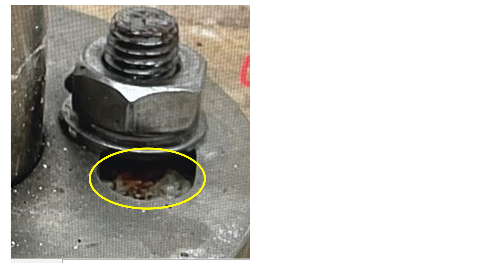

ringfreak111 schrieb: rostet verzinktes in Kontakt mit Edelstahl schneller und was wäre am besten zu tun.
Verzinktes Material in Verbindung V2A rostet einmal nicht. Wenn die Zinkfläche beschädigt ist, dann rostet auch nur der beschädigte Teil und nicht Edelstahl. In Verbindung mit Salzwasser kann auch Edelstahl rosten - also Vorsicht mit Streusalz.
Wenn dieser Rostflecken auf dem Beton, wie auf dem Bild eingezeichnet, gemeint ist, dann gehe ich davon aus, dass die Gewindestange geschnitten wurde und die Späne liegen geblieben sind.
Und diese rosten jetzt vor sich hin. Ich tippe, dass der Grund für diese verzinkte Gewindestange der Mangel an einer V2A Gewindestange sein wird.

  •  cc9966
16.3.2025  (#6)
graue kunstoffkappen für die mutter wären keine option? ich mein, es ist ja wirklich eine detail-stelle. im übrigen ist verzinkter stahl bruchfester als edelstahl.
  •  ringfreak111
18.3.2025  (#7)
es ist eh ein Ring drüber der die Schrauben verdeckt.
 ich mach mir nicht wegen der Optik gedanken sondern dass die Gewindestange in einigen Jahren abgerostet ist und wer mitsamt dem Geländer abstürzt 😕
  •  Aquila
21.3.2025  (#8)
Tauschen ist die einzige Option. Sonst hast ne Stelle von Bimetallkorrosion. Wenns die Fachfirma gemacht hat würd ichs einfach reklamieren.
Die alternative ist, damit leben mit dem Wissen, dass es hier korrodiert.
  •  ringfreak111
23.3.2025  (#9)
die Firma meinte jetzt sie würde die falsche verzinkte Gewindestange chemisch bearbeiten und dann kann nix sein - aber ich glaub so einfach wird das nicht sein oder?
von ungefähr wievielen Jahren reden wir da bis da die korrosion kritisch wird und die Gewindestange durch ist? oder geht das recht schnell?
  •  Lu1994
23.3.2025  (#10)
Da wäre ich aber gespannt wie sie das behandeln wollen 😂 die Teile dürfen keinen Kontakt haben, also bspw EPDM Dichtung überall dazwischen, dann wärs theoretisch safe, aber wenn's nass wird funktioniert die Elektrolyse wieder
Das rosten geht recht schnell und sobald mal Rost da ist gammelt Edelstahl deutlich schneller weg, als eben Stahl
