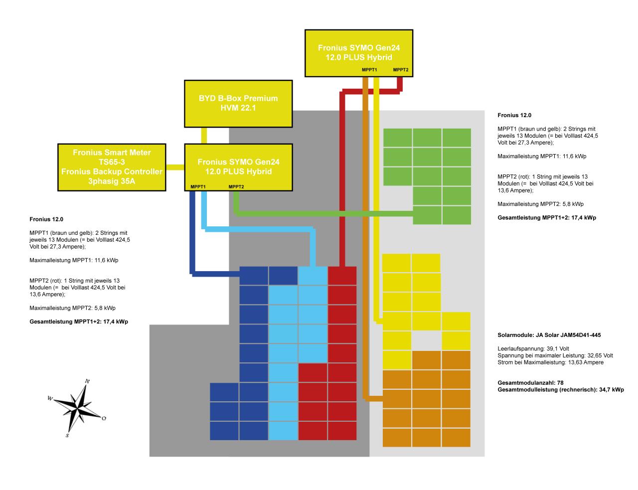

Nach jahrelangem stillen Mitleser werde ich nun zum aktiven Mitglied. Was sagt ihr zu meiner Planung? Hab dazu mal eine kleine Grafik zum besseren Verständnis gebastelt... Würdet ihr etwas an der WR WR [Wechselrichter]-/Modulkonfiguration ändern? Das eine Loch im "rosa-"String" ist ein Kamin.
Möchte damit die 35 kWp kWp [kWpeak, Spitzenleistung]-Anlagengröße für 0%-Steuersatz aureizen, dass ich auf Leistungsmessung mit 22 kVa-Wechselrichterleistung bei der Netz NÖ umgestellt werde, ist mir klar.
Die grauen Flächen sind die jeweiligen Dachhälften. Ich würde mich über jede Meinung sehr freuen! emoji

1) Vor dem 6.3.2025 schon bestellt, oder wird die Installation vor Monatsende fertig  ? Die Mwst Befreiung gibt es nur mehr kurze Zeit.
2) Der Gen24 SC 12.0 ist überbelegt. Wird zwar nicht kaputt, aber die Garantie könnte problematisch werden
3) Der Gen24 10.0 kann am MPPT MPPT [Maximum Power Point Tracker] 2 nur 12.5 Ampere, d.h. abhängig von der Modulausrichtung gibt es kleine Abregelverluste. Anfang April wird die Sonne fast genau über dem Ostdach stehen. Der Preisunterschied zum Sc 12.0 ist nicht groß, damit hast du 24 kW WR WR [Wechselrichter] Leistung und nutzt die 25 kW Grenze betreff MWst Befreiung mit 24,6 kW besser aus.
4) Ich würde die beiden MPPT2 tauschen, damit jeder WR WR [Wechselrichter] eine Ost und eine Westseite hat, damit sie pro WR WR [Wechselrichter] weniger abregeln.
5) 80 Module x 445 Wp = 35.600 Wp. 2 Module sind zuviel
6) Alternativ würde ich die beiden Dachhälften aufteilen und jeweils eine Hälfte der Westseite auf einen Mppt 1 geben und jeweils eine hâlfte der Ostseite auf den Mppt2. Bei 2x SC 12.0 ist alles innerhalb der Garantie und die WR WR [Wechselrichter] müssen nicht abregeln.

Vielen Dank!
1) Am 6.3. noch WR WR [Wechselrichter], Batterie, Smart Meter, Backup Controller und einen Teil der Module bestellt  🙌 Noch kann ich aber natürlich stornieren, weshalb ich mich etwas tiefer in die Planung reingekniet hab um noch reagieren zu können. Die restlichen Module, wenn ich das richtig verstehe, kann ich noch USt.-befreit bestellen, wenn sie bis 1. April geliefert werden? Installation folgt später.
2) Ich bin noch völlig flexibel, kann Module reduzieren. Ich schau mir das noch mal an, es ist jedenfalls ein guter Hinweis.
3) Wie verhält es sich eigentlich - ich errichte jetzt eine knapp 35 kWp kWp [kWpeak, Spitzenleistung]-Anlage, montiere aber in einem halben Jahr nochmal ein paar Module dazu (wenn ich 2x 12.0er Fronius hätte) - inkl. neuer Anmeldung beim Netzbetreiber. Ich finde nirgendwo einen Zeitraum oder mehr Bedingungen, als dass die Anlage höchstens 35 kWp kWp [kWpeak, Spitzenleistung] Modulleistung haben darf, um von der USt.-Befreiung zu profitieren? Wer hindert mich daran, gleich nach Fertigstellung wieder zu erweitern?
4) Verstehe ich, rechne ich später durch bzw. zeichne ich neu und steck nochmal Hirnschmalz rein.
5) Es sind 77 Module. 77 x 445 Wp = 34,265 kWp kWp [kWpeak, Spitzenleistung] (mir fällt grad mein eigener Rechenfehler auf... habe oben fälschlicherweise 34,65 kWp kWp [kWpeak, Spitzenleistung] angegeben 🤕)

ad 3) Wenn die Engpassleistung der WR WR [Wechselrichter] über 25 kW geht, verlierst du die 12500 kWh/Jahr  Freibetragsgrenze
ad 5) In der Grafik sind es 80 Module. Bis 78 Module zu je 445 Wp kannst du gehen
Dein Ostdach schaut mehr in den Süden als das Westdach. Wenn nicht andere Gründe dagegensprechen, würde ich zuerst versuchen, das Ostdach sinnvoll voll zu bekommen und die restlichen Module auf 78 Stk dann am Westdach zu plazieren. Das erhöht den Gesamtertrag der Anlage ggü einem groß belegten Westdach und kleineren Ostdach

Habe eine neue Grafik gebastelt und deine Empfehlungen eingearbeitet. Es sieht für mich alles sehr einleuchtend aus und diesesmal habe ich mich hoffentlich bei den Modulen nicht verzählt. ;)
Das Ost-Dach bekomme ich leider nicht mehr voller da es a) deutlich kleiner und b) mit 2 Dachfenstern und 2 Schornsteinen belegt ist. Ich komme jetzt rechnerisch nicht mehr in die Regelgrenzen der WR WR [Wechselrichter] (wenn ich 2x 12.0er nehme), kann die Module rechnerisch voll ausnutzen und hab 78 Module am Dach.
Verschattung wird es leider minimal am grünen und gelben Feld geben, da dort jeweils ein Schornstein steht.

Korrektur zu meinem obigen Plan: Natürlich ist ein kleiner Fehler drinnen. Ein braunes Modul sollte gelb sein. 💩

Wenn du Schattenverläufe (Kamin) am Ostdach hast, ist ein Doppelstring (Gelb/Braun) u.U nicht optimal, da es das Schattenmanagement des WR WR [Wechselrichter] beeinträchtigt. Any chance daß du am Ostdach Singlestrings zusammenbekommst ?

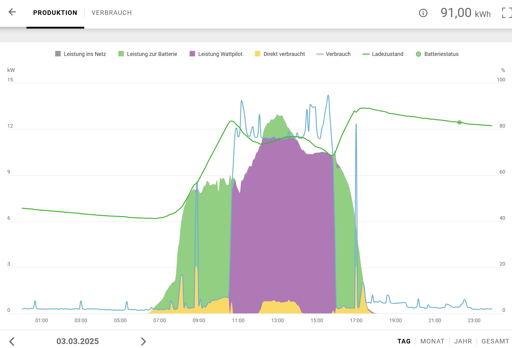

Überschusseinspeisung geht recht gut und einfach. Beispiel: Anfang März. 91 kWh Produktion und eAuto von auf 100% geladen, für die Hausbatterie blieben auch noch 22 kWh über. Ins Netz gingen 0,5 kWh.
PS:
Die Produktionskurve ist noch suboptimal, da ein großer Baum neben meinem Dach steht, der erst im April einen schönen Kronenschnitt bekommt. Daher fehlen derzeit ca. 30% Ertrag. Sonst wären es 120 kWh gewesen und auch die Hausbatterie wäre voll geworden.
Ach ja: Auf meinem 45 Grad Ost/Westdach (gleiche Ausrichtung wie bei dir) sind 3 Schornsteine und 3 Gaupenfenster, die das Fronius Schattenmanagement sehr gut managed. Trotz Baum, Schornsteine und Gaupen kamen gestern bereits 21 kW aus den beiden Gen24 SC 12.0 Wechselrichter.

Also ich würde das Westdach voll machen.... das schaut doch mehr nach Süden wenn die Grafik stimmt...
und Auto laden ist dann auch eher Nachmittag/ Abend!
Lg!
Danke. Ich hab die Kompassrose verkehrt angeschaut.
