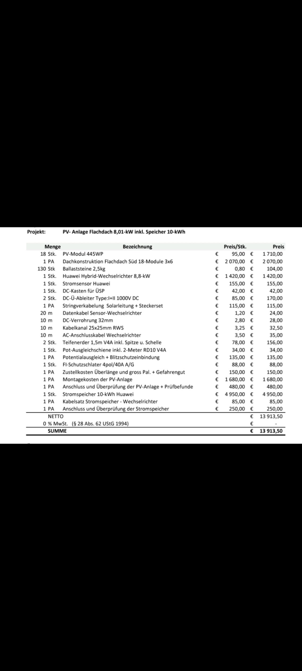

Mein Neffe will eine PV haben, hat mich um Rat gebeten. Zuerst wurde angeboten eine 4,5kWp Anlage mit 10KW Speicher, Huawei.
Nach meinen zureden hat er nochmal gefragt um eine 8kWp Anlage[ich hab ihn 10 vorgeschlagen aber ok] und den 10KW Speicher dazu.
Angebot im Angebot im Anhang. Heizung und Warnwasser läuft über Pellets, Pool, Klima und Kinder sollten folgen wenn alles läuft nach Plan. Dieses Angebot wäre noch ohne MwSt. weil er das Angebot umgeschrieben hat mit Datum Februar.
Mit der kleinen Sanierung Förderung STMK würde er nochmal 15% weniger bezahlen und kommt dann auf 11800 Euro.
  • Preis gut oder erhöht? Danke euch

Modul Name nicht angegeben, aber die Firma hat bei 2 Bekannten bereits zufrieden stellende Anlagen montiert von mir

Preis finde ich voll OK. Aber fehlt da nicht die Huawei Backup Box für den Notstrom- Betrieb. ?
  •  raul2100
13.3.2025  (#3)
Die fehlt ja, welche Mehrkosten würden da wohl anfallen?

Mich schreckts schon. In deutschen Online Shops bekommt man 450W Trina Module um unter 70€... Also bei 18 Modulen reden wir da von ~1300€. Der Huawei WR WR [Wechselrichter] kostet bei Händlern deutlich unter 1000€ und der Speicher unter 4000€. Also rein das Herzstück der PV würde er um unter 6300€ bekommen. Da nochmal das doppelte für Konstruktion, Montage und das "Kleinzeug" draufzulegen find ich zach.

Ja in den Onlineshops habe ich auch schon 10kWp Anlage mit 10KW Speicher für knapp 9000 Euro gesehen ohne MwSt, ist mal so bei den Firmen^^

Aus meiner Sicht: Äpfel mit Birnen. Was der billigste Online Shop bietet und was der Solateur berechnet, ist nahezu nicht vergleichbar. Neben den unterschiedlichen Einkaufspreisen kommt noch das Thema Installation, Gewährleistung und Garantie dazu, Prüfbericht etc.
Wenn ich mir überspitzt die Einzelteile eines Autos online bestelle, kann ich das vielleicht noch irgendwie zusammen bauen, aber das Pickerl bekomme ich eher nicht.

Ich sehs wie @webwude. Es macht wenig Sinn bei Komplettangeboten den Preis einzelner Komponenten zu vergleichen. Sonst hat man ev zwar den Online-Preis für die Komponenten, aber sehr teure Arbeitszeit. Es gibt ja für komplette Anlagen incl Installation schon gute Richtwerte. Wichtig ist, daß der Gesamtpreis beim Preis/Leistungsverhältnis gut liegt.

Natürlich kommt die Firma, stellt ein Angebot (kostet ja alles Zeit), muss nach dem Anschluss dann Garantie und Gewährleistung geben sollte was sein etc., also ist ein Aufpreis schon selbstverständlich. Es gäbe viele Faktoren warum man nicht alles blind online bestellen sollte, aber natürlich, die preisliche Differenz darf nicht zu groß sein.
An sich finde ich das Angebot mehr als in Ordnung. Da mussten schon andere hier im Forum 10 Angebote einholen um diesen kwp kwp [kWpeak, Spitzenleistung]-Schnitt zu erhalten. Vielleicht kann man ja noch ein paar % Skonto rausholen dann muss er sich beim Angebot gar nichts denken.
