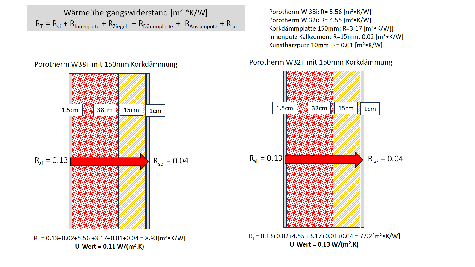

Kork ist ein ausgezeichneter Baustoff, aber auch superteuer. Ich habe 3 Fassaden in Eigenregie gemacht -mehr mach ich nicht mehr. Fassadenkork in 150mm Stärke kostet so 130-150€/m2.
Fertige Fassade schätze ich bei 250-300€/m2. Und als Sichtkork-Fassade würde ich keine ausführen.

1) Ich habe den Kork von DE bezogen. Händler weiß ich nicht mehr, ist schon länger her.
2) Kork ohne Wetterschutz wird mit der Zeit ja grauweis. Der Specht und anderes Federvieh, wird den Kork als Nestbaumaterial möglicherweise nicht verschmähen😊.
3) Aus meiner Sicht kann keine Dämmplatte (Hanf, Holzfaser, Mineralwolle) der Korkdämmplatte das Wasser reichen. Von dem EPS-Zeug rede ich erst gar nicht.

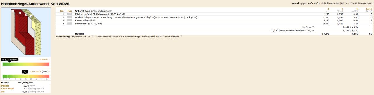

In Bezug auf Ökologie:
gefüllter 32er HLZ mit 20cm Kork gemäß Threadersteller:
2025/20250312115415.png
U-Wert: 0,122 W/m²K
89 OI3 Punkte/m²

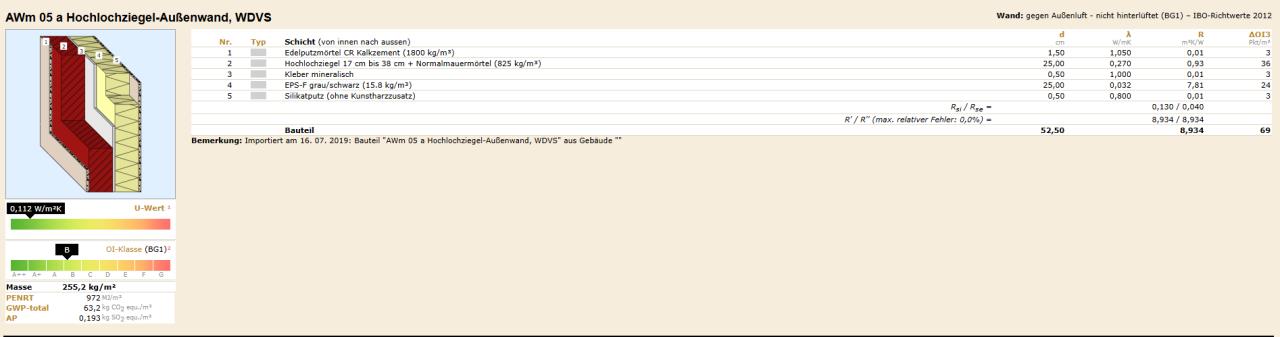

25er HLZ mit 25cm EPS
2025/20250312185165.png
U-Wert: 0,112 W/m²K
69 OI3 Punkte/m²

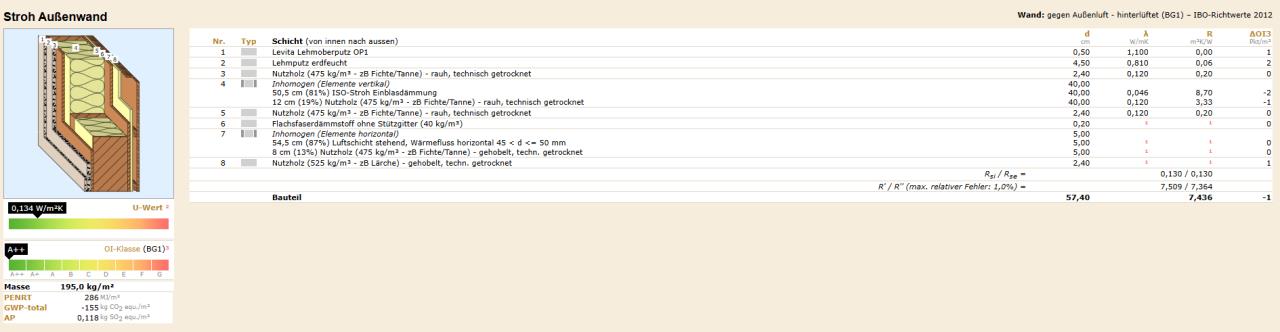

Zum Vergleich ein hinterflüfteter Holz/Stroh/Lehm Holzriegel:
2025/20250312982793.png
U-Wert:  0,134 W/m²K (das Stroh dämmt eigentlich besser als die im baubook hinterlegten 0,046 W/mK)
-1 OI3 Punkte/m²
Bezüglich Brandschutz ist der StrohHolzriegel mit Lehm mit REI 120 durch die MA39 zertifiziert. Der Versuch wurde nach den zwei Stunden abgebrochen, hätte noch länger gehalten.

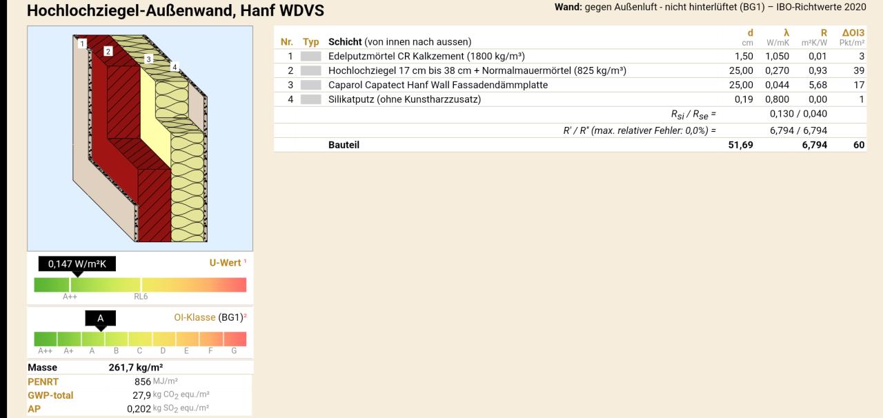

14.3.2025  (#20)
melly210 schrieb:
 [...] Ziegel plus außen einen Hanf-Vollwärmeschutz. [...] ökologisch natürlich weit besser als EPS..
Leider bei weitem nicht weit besser... der Ziegel ist das Hauptproblem bezüglich Ökologie....
25er HLZ mit 25cm Hanf WDVS WDVS [Wärmedämmverbundsystem]
2025/20250314783990.png
U-Wert: 0,147 W/m²K
60 OI3 Punkte/m²
