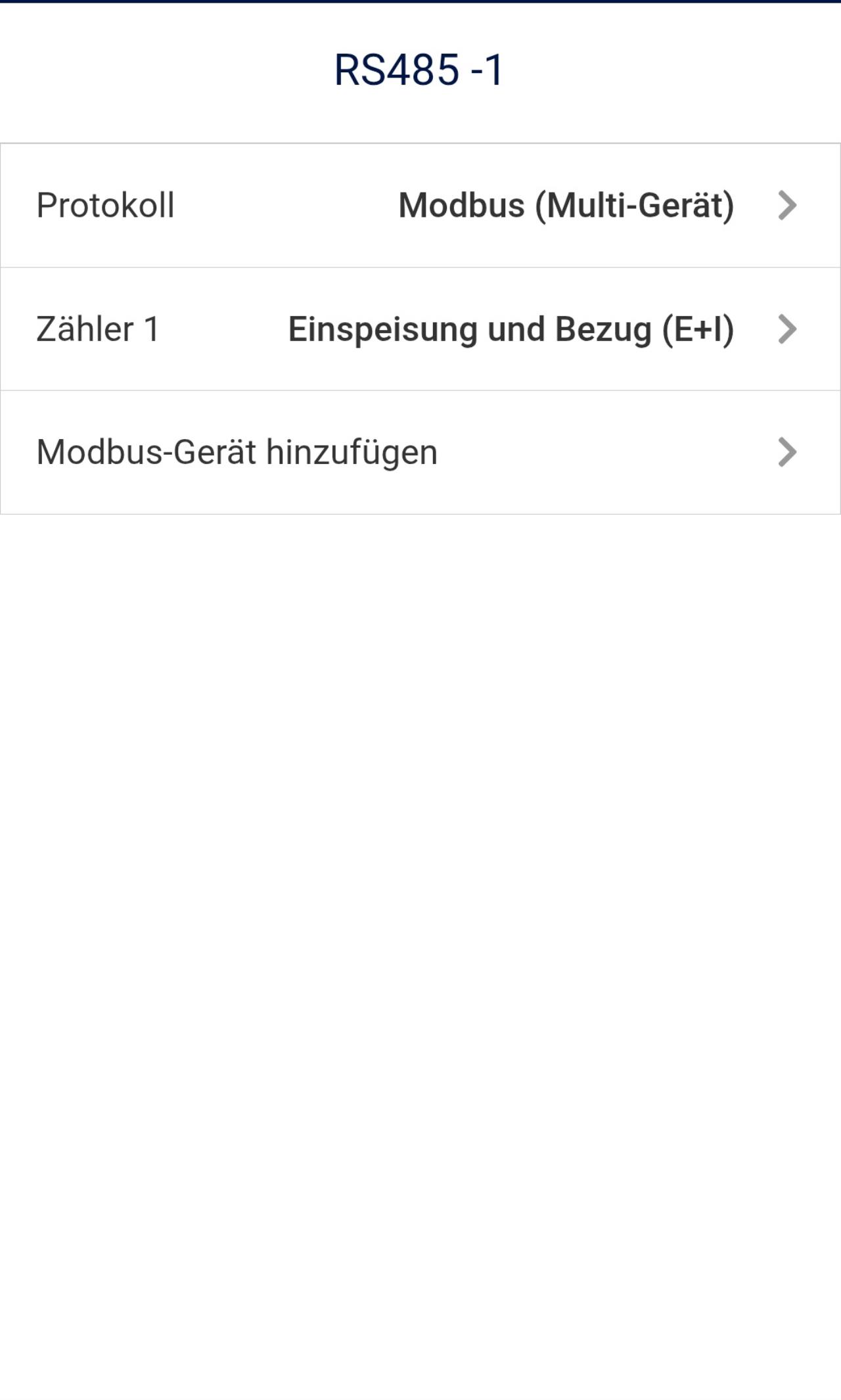

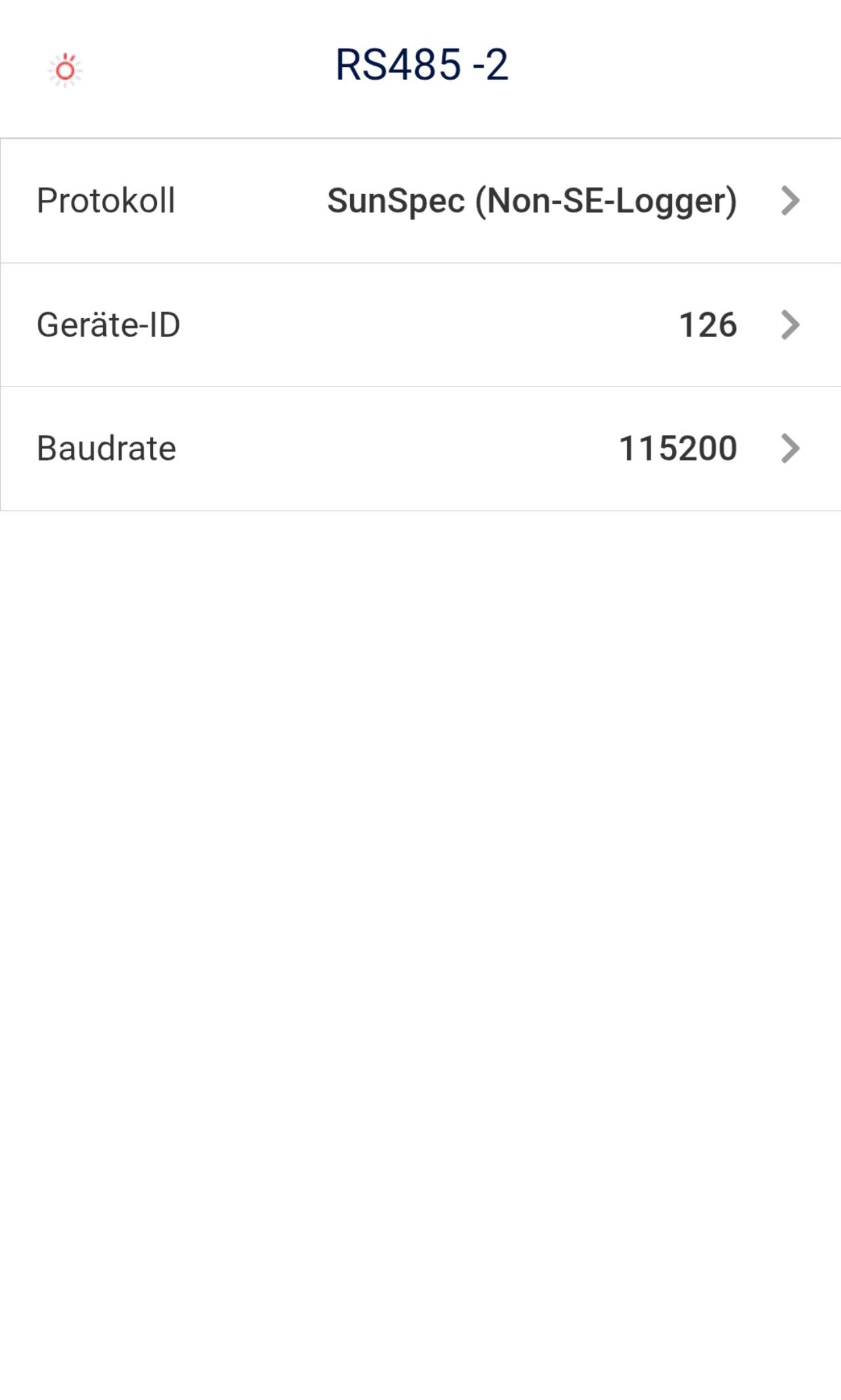

Sorry für die nochmalige Verspätung.😉 Meine Einstellungen schauen wie folgt aus:
2025/20250312478947.jpg
2025/20250312860341.jpg
2025/20250312536552.jpg
  •  Gawan
12.3.2025  (#6)
Danke für deine Rückmeldung !
d.h. du hast den RS485-1 für Solaredge selbst für den SE-Netzzähler konfiguriert und RS485-2 für den Victron zum Auslesen freigegeben ?
