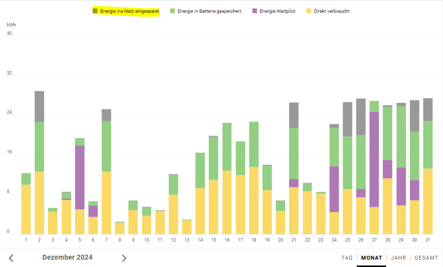

im winter fast immer zu wenig, außer so wie jetzt am tag  in der ersten märzwoche die sonne reinballert und der hvm 11.0 speicher zu 100% geladen ist, wenn die sonne um 17:30 untergeht
im nov/dez/jän eigentlich immer zuwenig
zbsp. im dez gab es 6 tage, wo wir ein wenig eingespeist haben - sonst ...

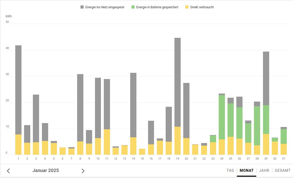

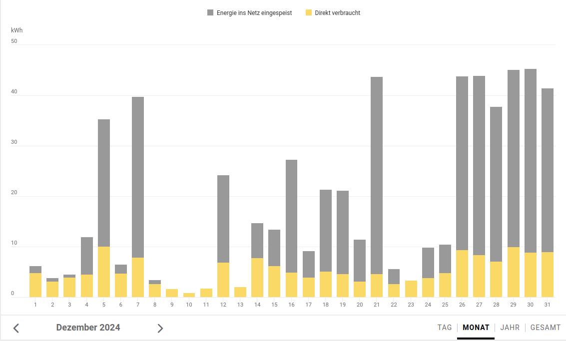

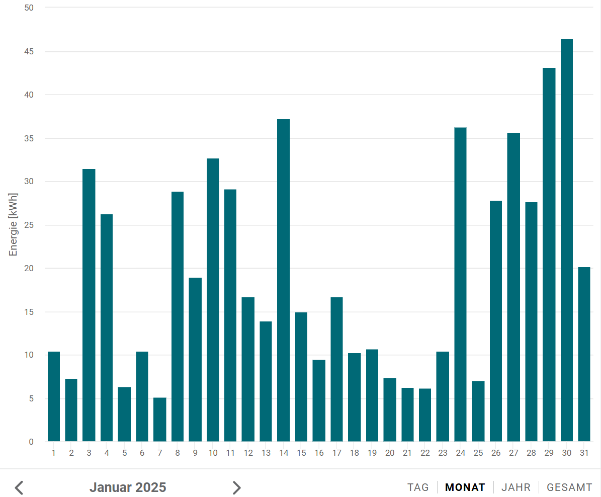

Hier zur Orientierung, mein Energieertrag im Dez + Jan - es ist halt manchmal länger schirch, das schafft der Beste Akku ned....
13,53kWp, Süd 0°, 38° Dachneigung

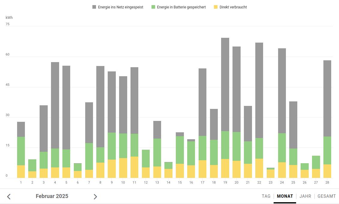

Und zum Vergleich vergangener Feb, war fast autark mit nue 32kWh Netzbezug

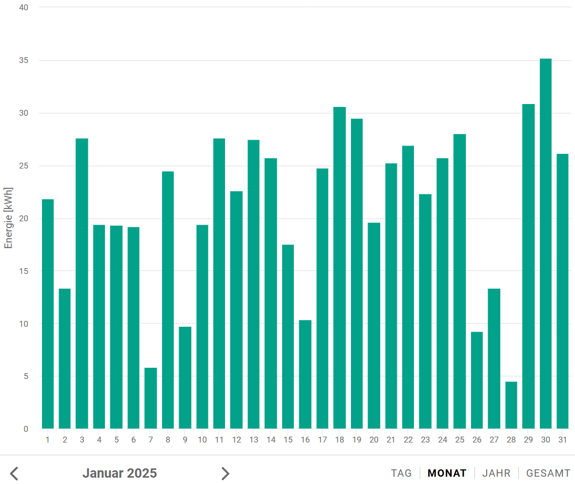

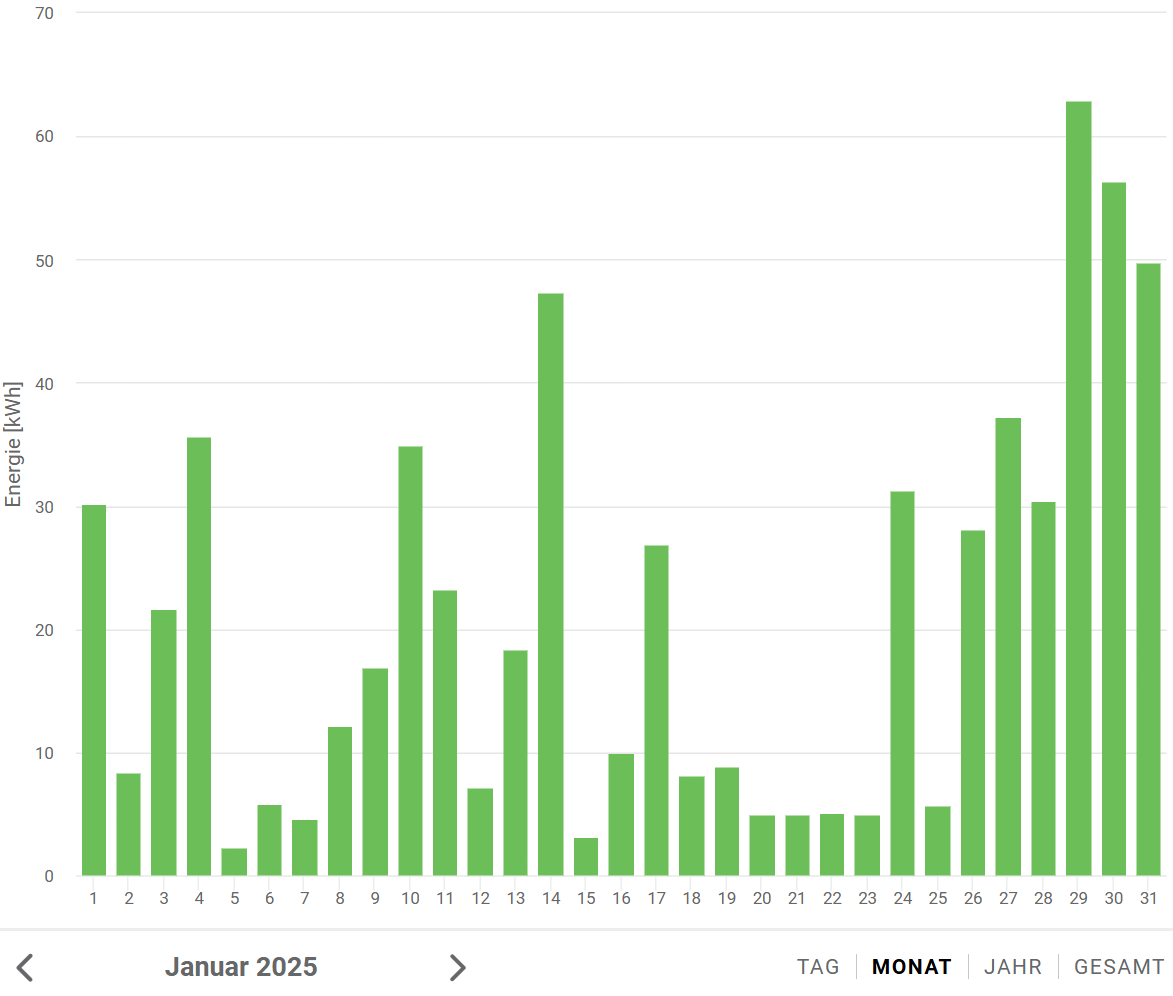

Wenn du dir die Wintererträge von @kraweuschuasta ansiehst, berücksichtige die Dachform und die Wetterlage, bevor du seine Werte auf deine 10 kW umlegst. Sein Dach ist perfekt für die Wintersonne ausgerichtet, dein Pultdach nicht.
Anbei der Jänner Ertrag von einer Wiener Ost/West Anlage mit 35 kWp kWp [kWpeak, Spitzenleistung] - quasi genausoviel wie von der 13,5 kWp kWp [kWpeak, Spitzenleistung] Süddach Anlage in NÖ. Jännerergebnis: 610 kWh ( 17,4 kWh / kWp)
2025/20250305167649.png
Dafür hat die super Sonne in Kärnten die dortige Ost/West Anlage mit 14,8 kWp kWp [kWpeak, Spitzenleistung] schön bestrahlt und 660 kWh produziert. (45 kWh/kWp)

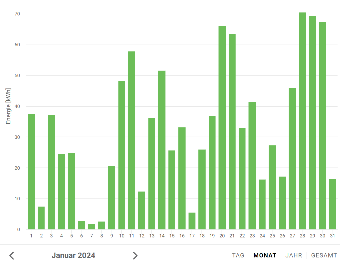

Eine 21,5 kW Anlage in NÖ, mit einem Süddach
Heuer im Jänner: 650 kWh ( 30 kWh/kWp), dem Schnee sei Dank
2025/20250305945496.png
Die gleiche Anlage im Jänner 2024
Ertrag: 1030 kWh ( 48 kWh / kWp), +58% mehr als im heurigen Jänner
