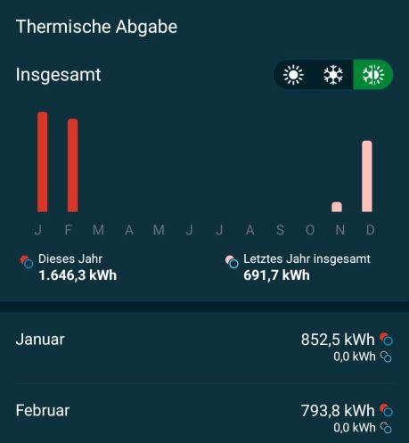

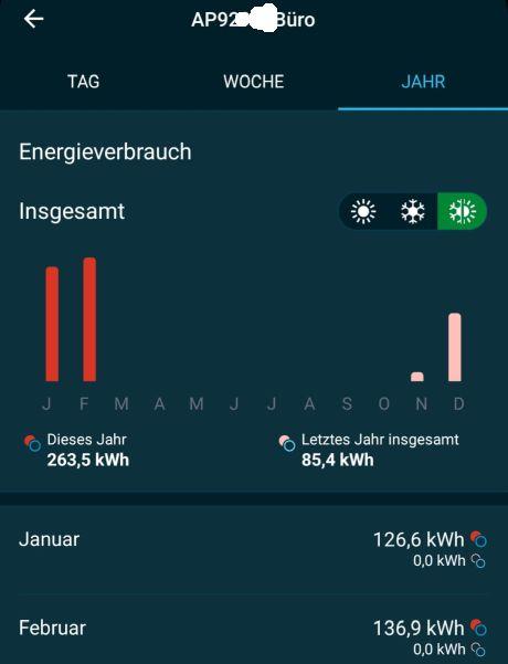

BauCat schrieb: ich hätte nicht vor die Räume immer voll zu beheizen, sondern eigentlich nur die möglichkeit gerne vorgesehen.
Die sinnvollste Variante wäre da eine (Dual-)Split-Klima. Gibts günstig und heizt viel schneller auf als eine FBH FBH [Fußbodenheizung] bei ähnlichem COP.
Bsp: Ein Verwandter von mir - Haus in Hanglage, Büro im Keller (neben unbeheizter Garage).  Es wird sporadisch während der Woche geheizt (auf 20°, mit Single-Split von Daikin). Da die Klima nur untertags läuft (teilw. mit PV-Strom), wo die Außentemperaturen auch höher sind, ergibt sich ein SCOP von fast 6.
2025/20250303636509.jpg
2025/20250303439966.jpg
Ein weiterer Vorteil der Klima ist, dass sie im Sommer bei Bedarf auch entfeuchten kann...
