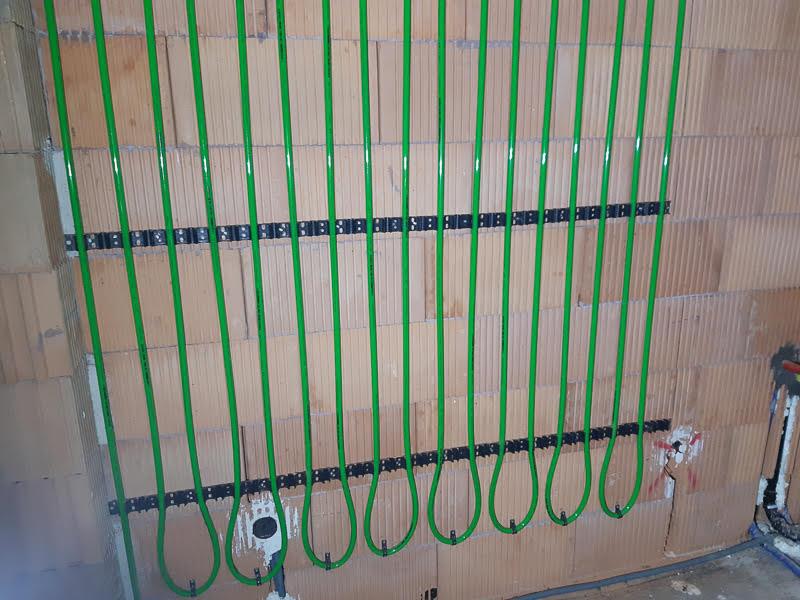

Wir haben für die Wandheizung im Bad das selbe Rohr wie für die übrige Fußbodenheizung, ein PE-HDS 17x2.
2025/20250303767354.jpg
Verputzt in 2 Durchgängen, beim 1. Durchgang die Rohre eingeputzt und beim 2. Durchgang die selbe Putzstärke aufgetragen wie auf den übrigen Wänden.
Die Wandheizung ist ein eigener Kreis, Länge gem. Flow30 abgestimmt auf die übrigen Kreise und Verlegeabstand dann über die Länge gewählt.
Funktioniert top, Bad ist merklich wärmer als die angrenzenden Räume, wenn die Tür geschlossen bleibt.
