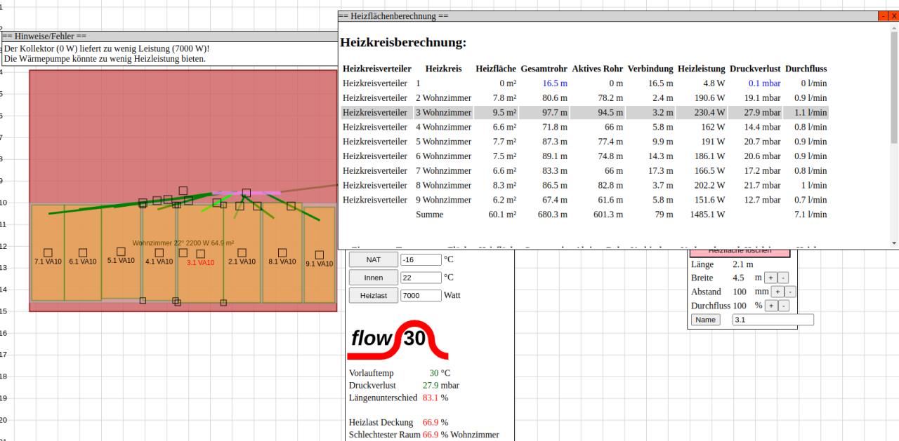

Wenn ich mir nun im trechnplanner die Auslegung mit 10cm Abstand bei 30 Grad ansehe, dann wird sich das nicht ausgehen. Ich komme auf eine Heizlsat Deckung von knapp 67 %.
Hab ich da einen gröberen Rechenfehler drin oder ist das technisch einfach nicht möglich?

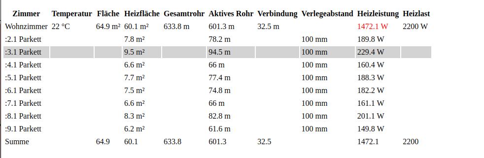

hier noch die zweite Seite der trenchplanner Berechnung
2025/20250302174027.png
Hier der Link, falls es hilft: https://grabenkollektor.waermepumpen-verbrauchsdatenbank.de/trenchplanner.html?id=gNtnAO3cDIEZ092DX0Ac

Danke für eure Inputs. Ich habe nun den Lüftungsverlust auf 0,28 (laut Energieausweis) reduziert. Und komme auf einen Lüftungsverlust von 566.
Verlust Richtung Keller hab ich ignoriert, der wird gedämmt (ist unbeheizt) und hat nach Sanierung einen U-Wert von 0,21.
Verlust vom OG zum Dachraum (U 0,18) hab ich aber berücksichtigt, da es oben doch deutlich kühler werden kann - im Vergleich zum Keller.
Komm somit ingesamt auf ein Heizlast von 1469 W fürs das Wohnzimmer. Das geht sich dann mit der Verlegung schon aus emoji
https://grabenkollektor.waermepumpen-verbrauchsdatenbank.de/trenchplanner.html?id=tYSlYGRlxYdYSiDE1CLN

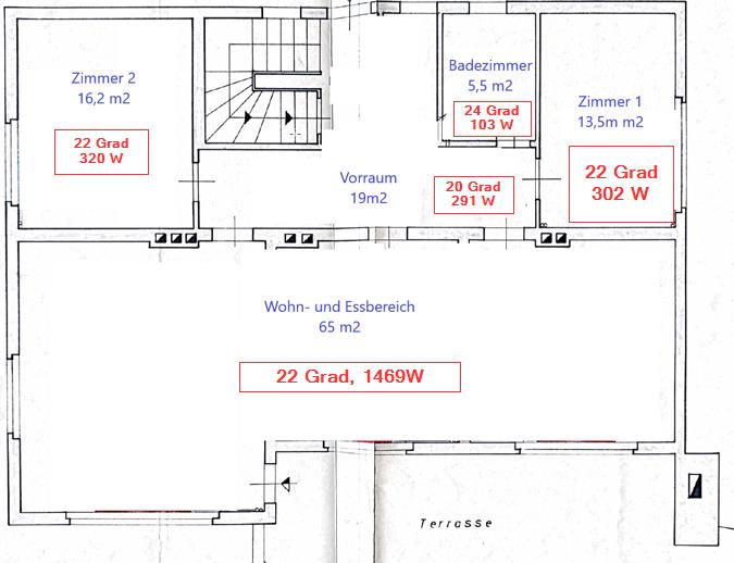

Hab versucht die Auslegung so durchzuführen, dass es mit 12 Heizkreisen ausgeht, weil ich dann keinen zweiten benötigen würde. Geht sich aber wahrscheinlich einfach nicht aus.
Beigefügt der Grundriss mit den aktuell berechneten Werten.

4.3.2025  (#15)

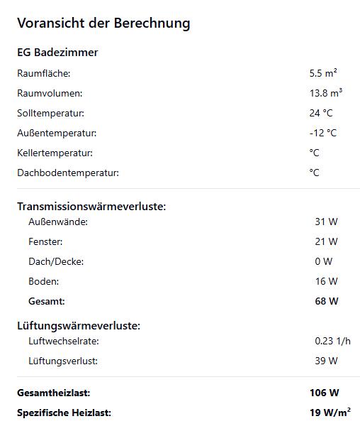

Das Badezimmer schaut gefährlich aus. Norden, eine Außenwand und zwei dünne Innenwände zu einem Raum mit 4K Temperaturdifferenz. Hast du das ganz sicher richtig berechnet?
Zum Vergleich, unser Gästebad im Neubau mit besserer Dämmung und gedämmten Innenwänden braucht für seine 4,5m² schon rund 150W.

interessant. die temperaturdifferenz zu den anderen innenräumen hab ich ehrlich gesagt nicht berücksichtigt. für die berechnung habe ich ein eigens programm geschrieben.
Die Werte ergeben sich wie folgt:
2025/20250304858317.png
Uwerte: Fenster 0,8, Außenwand: 0,18, Kellerboden: 0,21
Kellertemperatur: 15 Grad
Dachtemperatur: 0 Grad
