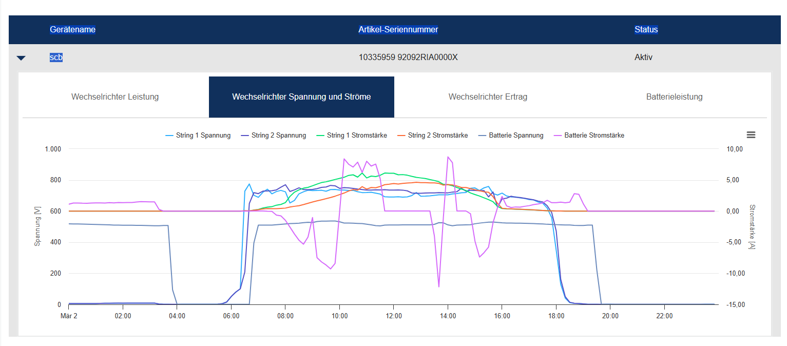

die Theorie ist mir klar, dass ich mit zwei zusätzlichen Modulen über die 1000V Leerlaufspannung komme
praktisch ist die Frage, ob ich tatsächlich ein Problem bekomme, wenn über den ganzen Tag nie mehr als 820V zu sehen sind
Eindeutig zu sehen ist, dass in der kalten Jahreszeit die Spannungen höher sind als im Sommer (wie die Theorie ja auch sagt)

Probleme bekommst du dann, wenn der WR WR [Wechselrichter] aus irgendeinem Grund mal kurz keine Leistung zieht (Softwareupdate, Bug, ...). Dann hast du die Leerlaufspannung anliegen und das Teil brennt (wenns blöd hergeht).

Du hast dir doch schon selbst geantwortet. Wenn die Leerlaufspannung des Strings die maximal zulässigen 1000V Eingangsspannung überschreitet, wird der WR WR [Wechselrichter] außerhalb seiner Spezifikationen betrieben. Das Risiko würde ich nicht eingehen wollen.
