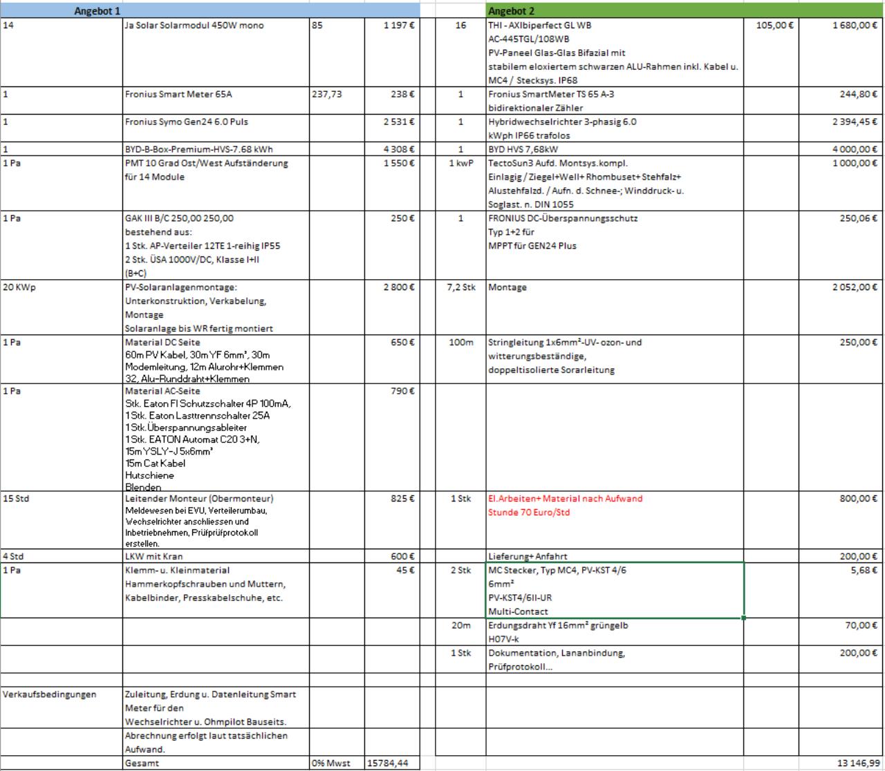

ich habe nun 3 Angebote am Tisch liegen und habe leider nur ein oberflächliches PV-Wissen.
  • Welches Angebot ist in Ordnung und von welchem würdet ihr auf den ersten Blick eher abraten?
  • Wie kritisch seht ihr das mit Arbeiten über Regie bzgl. Mehrkosten?
  • Welche Komponenten sind ok bzw. von welchen eher abzuraten (PV-Module, Montagesystem, Stecker)?

Angebot 1 und 2 Grafik
2025/20250225814115.png
Angebot 1 und 2 Text
Angebot 1           Angebot 2
14 Ja Solar Solarmodul 450W mono 85 1197   16 THI - AXIbiperfect GL WB
AC-445TGL/108WB
PV-Paneel Glas-Glas Bifazial mit
stabilem eloxiertem schwarzen
ALU-Rahmen inkl. Kabel u. MC4
Stecksys. IP68
105 1 680,00
1 Fronius Smart Meter 65A 237,73 237,73   1 Fronius SmartMeter TS 65 A-3
bidirektionaler Zähler
  244,8
1 Fronius Symo Gen24 6.0 Puls   2531,23   1 Hybridwechselrichter 3-phasig 6.0
kWph IP66 trafolos
  2 394,45
1 BYD-B-Box-Premium-HVS-7.68 kWh   4308,48   1 BYD HVS 7,68kW   4 000,00
1 Pa PMT 10 Grad Ost/West Aufständerung
für 14 Module
  1550   1 kwP kwP [kWpeak, Spitzenleistung] TectoSun3 Aufd. Montsys.kompl.
einlagig
Ziegel+Well+ Rhombuset+ Stehfalz+
Alustehfalzd.
Aufn. d. Schnee-; Winddruck- u.
Soglast. n. DIN 1055
  1000
1 Pa GAK III B/C 250,00 250,00
bestehend aus:
1 Stk. AP-Verteiler 12TE 1-reihig IP55
2 Stk. ÜSA 1000V/DC, Klasse I+II
(B+C)
  250   1 FRONIUS DC-Überspannungsschutz
Typ 1+2 für
MPPT für GEN24 Plus
  250,06
20 KWp KWp [kWpeak, Spitzenleistung] PV-Solaranlagenmontage:
Unterkonstruktion, Verkabelung,
Montage
Solaranlage bis WR WR [Wechselrichter] fertig montiert
  2800   7,2 Stk Montage   2 052,00
1 Pa Material DC Seite
60m PV Kabel, 30m YF 6mm², 30m
Modemleitung, 12m Alurohr+Klemmen
32, Alu-Runddraht+Klemmen
  650   100m Stringleitung 1x6mm²-UV- ozon- und
witterungsbeständige,
doppeltisolierte Sorarleitung
  250
1 Pa Material AC-Seite
Stk. Eaton FI Schutzschalter 4P 100mA,
1 Stk. Eaton Lasttrennschalter 25A
1 Stk.Überspannungsableiter
1 Stk. EATON Automat C20 3+N,
15m YSLY-J 5x6mm²
15m Cat Kabel
Hutschiene
Blenden
  790
15 Std Leitender Monteur (Obermonteur)
Meldewesen bei EVU, Verteilerumbau,
Wechselrichter anschliessen und
Inbetriebnehmen, Prüfprüfprotokoll
erstellen.
  825   1 Stk El.Arbeiten+ Material nach Aufwand
Stunde 70 Euro/Std
  800
4 Std LKW mit Kran   600     Lieferung+ Anfahrt   200
1 Pa Klemm- u. Kleinmaterial
Hammerkopfschrauben und Muttern,
Kabelbinder, Presskabelschuhe, etc.
  45   2 Stk MC Stecker, Typ MC4, PV-KST 4/6
6mm²
PV-KST4/6II-UR
Multi-Contact
  5,68
          20m Erdungsdraht Yf 16mm² grüngelb
H07V-k
  70
          1 Stk Dokumentation, Lananbindung,
Prüfprotokoll…
  200
Verkaufsbedingungen Zuleitung, Erdung u. Datenleitung Smart Meter für den
Wechselrichter u. Ohmpilot Bauseits.
  Abrechnung erfolgt laut tatsächlichen Aufwand.
  Gesamt 0% Mwst 15784,44         13 146,99
  •  lefrog
25.2.2025  (#1)
Wahnsinn! Gibts echt noch Firmen die 5 kWp kWp [kWpeak, Spitzenleistung] Anlagen empfehlen?
Das war ca. der Stand von 2010 ...
Ich kann dir nur empfehlen: Einfach Dach voll machen.
Wenn damit ca. 15 kWp kWp [kWpeak, Spitzenleistung] oder mehr herauskommen hast eine vernünftig dimensionierte Anlage.
25.2.2025  (#2)
Nabend,
bissl Senf kann ich dazugeben, zu den Komponenten muss ich passen, JA Solar dürften ned schlecht sein, ist aber Hörensagen..
Montageart: Flachdach (Ausrichtung Süd oder Ost/West möglich)
Wennst an Speicher hast, würd ich unbedingt Süd nehmen! Welchen Aufstellwinkel habts ech überlegt? Hat das scho wer simuliert?
PV wird auf Normalverbrauch ausgelegt (OHNE Wärmepumpe, bzw. diese herausgerechnet)
Waruuuuum? 😢
Luftwärmepumpe 8 kW inkl. 200l Warmwasserspeicher
Hoffentlich moduliert die dauernd, denn wenn die wirklich mit 8kW anreißt, dann nützen Dir die paar Module ned viel.
ICH würde - wenn die PV Fuzzis scho da sind - was geht verbauen, der Materialpreis ist jetzt ned so schrecklich und die par Stunden mehr fallen meiner Meinung nach ned ins Gewicht.
Erzeugung des Verbrauchs im Winter nur viel größerer PV möglich (Monatssumme von 600-700KWh wird in dem Beispiel nur von einer 4x so großen PV erreicht) Im Sommer hätte man ebenfalls 4-fache Summe - hier 2600KWh im Monat, meist sogar unverkäuflich.
Warum unverkäuflich, hast Du a niedriges Einspeiselimit?
Da typische 5KWp PV auf einem Flachdach mit 10° Südneigung über das ganze Jahr produziert (andere Ausrichtung bringt fast gleiches Ergebnis).
kann ich ma ned vorstellen, 10° ist Sommeroptimiert, wenn möglich würd ichs bissl steiler machen.
Bei eAuto PV um 2 - 3KWp erhöhen -> also dann 7-8 kwP kwP [kWpeak, Spitzenleistung]
sry aber das halt ich für absoluten Unsinn, bei an aktuellen BEVBEV [Battery Electric Vehicle, Elektroauto] hast an 60...80kWh Akku drin, selbst wenn Du mit 6h Volleinstrahlung rechnest, hast im Sommer 6*3kWp = 18 kWh fürs Auto Ertrag... das ist ja traurig...
ICH würd sie auf jeden Fall größer machen, wenn die WP WP [Wärmepumpe] im Winter auch bissl Sonnenstrom bekommt, ist das sicher ka Schaden. Ausnahme, wenn Du nix oder fast nix einspeisen darfst vom Netzbetreiber her.....
Die ~15k sind ja ned Wenig - allerdings für a (sehr) kleine Anlage, die leicht mehr könnte....
LG Wolfgang
PS: Also entscheidung ist (für mich) leicht, kans von diesen Angeboten!!
  •  kasandi
25.2.2025  (#3)
Grob zusammengefasst.
Finde die Angebote sehr teuer und sehr dumm.
5-7 kWp kWp [kWpeak, Spitzenleistung] Anlage ist ja lächerlich mit WP WP [Wärmepumpe].
Die Anlage machst dir ja drauf um so wenig Strom zukaufen zu müssen wie möglich.
Ich habe z. b. 15,3 kWp kWp [kWpeak, Spitzenleistung] und 11 kW Speicher Ost/West auf Pultdach. Kostete mich alles offiziell über eine Firma ca. 18k€ montiert letzten Juni.

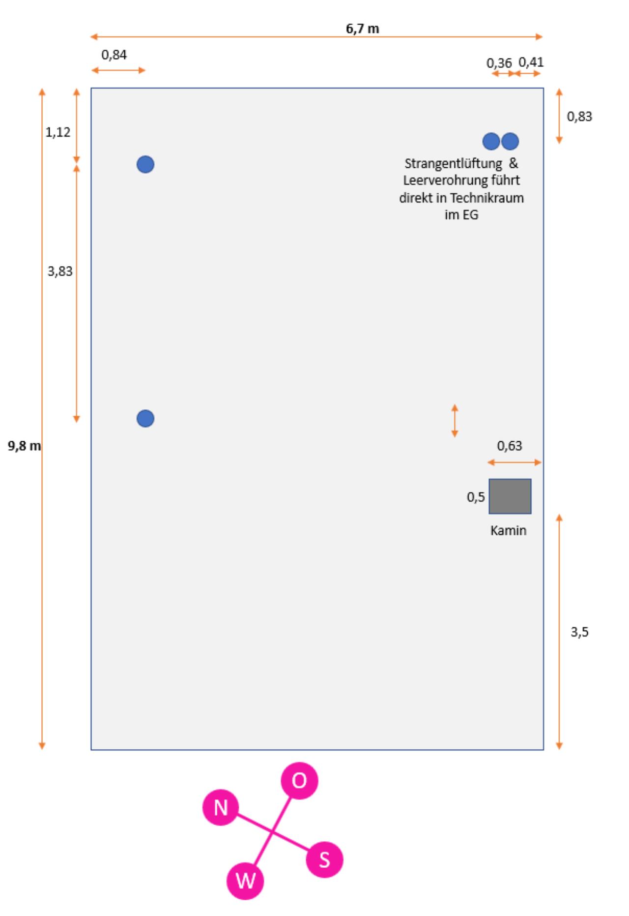

Ehrlicherweise bekomme ich leider aufgrund der geringen Dachfläche maximal 8kWp drauf - Info habe ich von einem Nachbarn ein paar Häuser weiter, der die gleiche Dachfläche hat.
Danke für den Hinweis bzgl. Süd. Aufstellwinkel haben wir noch nicht überlegt. Zu Steil ist eher ungünstig, weil wir vom Wind/Sturm sehr exponiert sind. Simuliert hats noch keiner. Die Rückmeldung war meistens, dass genaue Berechnung nach Auftragsvergabe erfolgt.

Ich bekomm leider nur 8 kwP kwP [kWpeak, Spitzenleistung] aufs Dach, aber laut Netz OÖ ist fürn PV-Anschluss die Ampel auf grün und ich hoffe mal nicht dass ich auf 4 kWp kWp [kWpeak, Spitzenleistung] beschränkt werde.

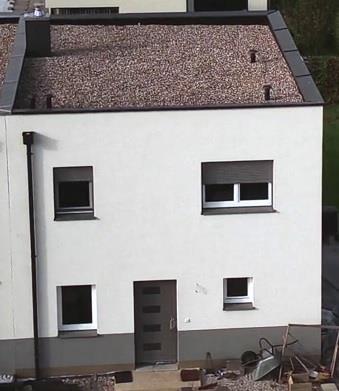

Weils öfter nachgefragt wurde. Unsere Dachfläche ist 6m x 9 m. Verschattung durch Kamin ist vermutlich auch ein Thema !?

Auf der Fläche sollten sich grob überschlagen 10kWp ausgehen. Dachparallel oder ganz leicht O-W aufgeständert. Die Verschattung ist natürlich blöd, aber sollte kein großes Hindernis sein.
Und die Fassade schreit ja förmlich danach, zumindest teilweise belegt zu werden. Vielleicht ein Band unter der Attika und eines zwischen den Geschoßen. Das wäre von März bis Oktober für die Morgen- und Abendstunden super.

Nord/Süd Aufständerung 10° gehen sich ca. 9,9 kWp kWp [kWpeak, Spitzenleistung] aus.
Die zwei einzelnen Lüfter dazu kürzen und überbauen.
Vordach, Carport, Anbau aus Holzkonstruktion - alles belegen wo es sich ausgeht und Sonne drauffällt.
Fassaden eher nicht. Ost- und Westseitig bringt das zu wenig.
