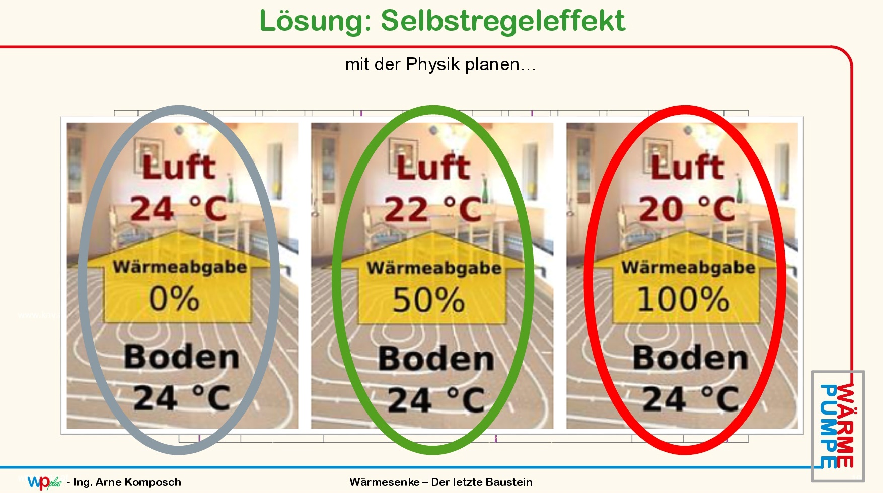

Saba14 schrieb: Sanierungssituation (Gas ex) mit bestehender FBH FBH [Fußbodenheizung], einigen ERR ERR [Einzelraumregelung] und im Wohnbereich einem Kachelofen...
miß einmal die bodenoberflächentemperatur. im neubau liegt die typisch 1-1,5K über der raumtemperatur. der boden kann den raum nicht überheizen wenn du den kachelofen zündest...
flächenheizung mit thermostaten ist ein merhfaches mißverständnis. noch nie war so ein system gedacht die raumtemperatur einzustellen. das ist sache von planung, heizflächenauslegung und hydraulischem abgleich...
Saba14 schrieb: auch weil wir den Kachelofen nach Lust und Laune weiterbenutzen wollen und dann im Wohnbereich die ERR ERR [Einzelraumregelung] auf Null stellen...
du kannst an der fbh nicht den kachelofen drosseln, genauswenig wie die sonne die beim fenster reinscheint...
Saba14 schrieb: Ich kann weder von meinem technischen Verständnis noch von meiner Zeit her mich mit einer pufferlosen Lösung beschäftigen...
ein planer würde das so lösen:
vorgeschlagene wärmepumpe? 👉 mindestvolumenstrom
mit anzahl offener heizkreise abgleichen 👉 check
wenn nicht überströmventil und reihenspeicher 👉 check
bei flächenheizungen wird immer der erste check funktionieren, außer die wp ist maßlos überdimensioniert. weil im selben maß steigt ihr heißhunger auf volumenstrom...
Saba14 schrieb: Kann jemand von Euch beziffern (Pi mal Daumen natürlich nur), wieviel Effizienz/Stromverbrauch etc der Aufbau mit Puffer ausmacht?
parallelpuffer bis zu über 30%, reihenpuffer 0
aber schwerer wiegt das thema lebensdauer, wenn die wp taktet und immer nur kurz auf den parallelen puffer läuft. dieser nimmt ihr nur wasser ab aber keine wärme...

Ich meine aber schon, wenn ich mit der offenen FBH FBH [Fußbodenheizung] 22° Raumtemperatur habe und täglich dazu im Kachelofen einheize, hab ich dann 27°, denn die FBH FBH [Fußbodenheizung] kann im Wohnbereich mMn nicht die Temperatur messen und liefert doch weiter ihre Wärme ab?! Oder liege ich da völlig falsch?
Nein, die VL VL [Vorlauf]-Temp. der FBH FBH [Fußbodenheizung] ist ja höher als die Raumtemp., dadurch wandert eine gewisse Wärme-Leistung von der FBH FBH [Fußbodenheizung] zum Raum.
Wird der Raum wärmer dann sinkt automatisch diese Leistung weil das Delta zwischen FBH FBH [Fußbodenheizung]-VL-Temp. & Raumtemp. ja kleiner wird...sie kann also nicht weiter heizen
(Denk immer ans extreme: Wenn du VL VL [Vorlauf]-Temp. 26°C hast und der Raum hat auch 26°C dann kann hier keiner Wärme wandern...)
Dieser Selbstregeleffekt funktioniert umso besser je niedriger deine VL VL [Vorlauf]-Temp. ist und je häher dein RL RL [Rücklauf] an der Raumtemp. ist.
Bei viel aktivierter Masse und gut leitfähigen Bodenbelägen (z.B. Fliesen) geht das besser als bei mir z.b. mit nur FBH FBH [Fußbodenheizung] und 2cm Massivholzboden (welcher einfach eine "Dämmung" darstellt).
Aber: Natürlich, auch wenn der Selbstregeleffekt gut ist wird der Raum mit Kachelofen trotzdem wärmer als 22°C da dies ja die Ausgangstemp. ist.
Willst du nicht viel wärmer als üblich werden musst du die FBH FBH [Fußbodenheizung] natürlich einige Zeit vorher abdrehen damit der Kachelofen diesen Wärmeverlust ersetzen kann.
Alles möglich, du musst beim umstellen nur halt immer die Trägheit der Systeme bedenken und Temp.-Schwankungen akzeptieren.
genau das ist nicht der fall ... 😉
das ist ja der riesenunterschied zwischen einem hochtemperatur- und einem niedertemperaturheizsystem...
2025/20250303721175.jpg
wenn der boden gerade mal 1,5-2K wärmer ist als der raum kann die fbh den raum gar nicht überhitzen. sehr wohl aber der kaminofen oder die sonne. nur beide kannst du nicht an der fbh abstellen...
bei einm hochtemeprtaursystem ist da sganz andres, ein heizkörper mit 50° ballert genauso in dn eraum wieter wenn die sonne reinshceint oder dr ekaminherd nahclegt...
selbstregelöeffekt rules...
