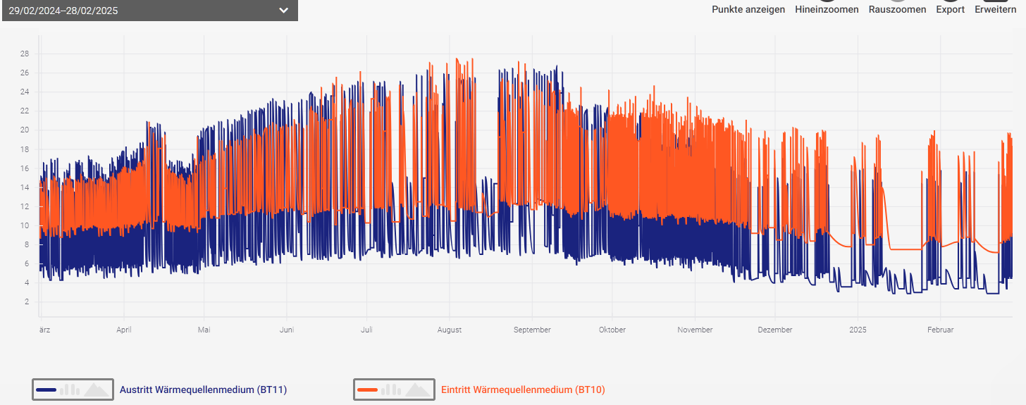

Da es sich um eine vorhandene Bohrung und Wärmepumpe handelt, ist für mich vorerst die Frage, wieviel Wärme den Nachbarn zur Verfügung gestellt werden könnte.
dyarne schrieb: die installierte leistung muss für beide einheiten ausreichen. wärmemengenzähl zu installieren ist kein problem...
Kann man an den WQ-Tämperaturen ablesen, wieviel Spielraum besteht? Die schauen übers Jahr so aus:
2025/20250303840551.png
Aus 3.1.12 Wärmemengenzähler (BF1):
Heizung 8122.2 kWh
Brauchwasser 2178.1 kWh
WP läuft seit Dez. 2023
Wie beim Beitrag von IWB ("Hatten die Gasheizungen früher die ganze Heizleistung in den Nachbarhäusern erbracht, waren es diesmal nur noch Spitzenlasten und das Warmwasser") wäre es meine Idee, eine Grundlast abzudecken und die Nachbarn machen den Rest mit Gas, Holz,... (Sie denken zwar grundsätzlich über alles nach, aufgrund der reduzierten Förderung ist es der Umstieg wahrscheinlich für sie voerst nicht leistbar).
3.3.2025  (#13)
wow, das schaut ja nach 2-300m bohrung aus?
da würde man grob aus der hüfte bis zum doppelten rausziehen können...
ja, das mit der grundlast aus den bohrungen würde gut funktionieren, weil man diese dann nach soletemperatur regeln könnte...
  •  matti23
3.3.2025  (#14)
dyarne schrieb: wow, das schaut ja nach 2-300m bohrung aus?
120 m emoji
dyarne schrieb: da würde man grob aus der hüfte bis zum doppelten rausziehen können...
Das wäre ideal...
  •  matti23
10.3.2025  (#15)
Zur Mitnutzung der Erdwärme durch den Nachbarn würde ich gern noch schlauer werden emoji
Kleinermuk schrieb: Darüber wurde auch schon diskutiert.
https://www.energiesparhaus.at/forum-waermepumpe-zwei-haeuser-mit-grabenkollektor/47271
Der Thread ist ja sehr spannend, nachdem er inzwischen 7 Jahre am Buckel hat: Wie ist das mit der 2-WW-Speicher-Lösung, ist das so umsetzbar und funktioniert gut?
Laut Kurzinfo vom Installateur (und dem Schema im anderen Thread) braucht es einen Pufferspeicher und es müsste die Betriebsweise umgestellt werden (jetzt gleitender Betrieb, dann weiß ich nimmer).
Wie groß muss der sein und wofür genau braucht es den dann? Müsste der vermutlich in der Nähe der WP WP [Wärmepumpe] stehen? (Das ist natürlich etwas unschön, wenn in unserem Keller ein zusätzlicher fetter Kübel stehen muss)
Und wieviel lässt sich da genauer als grob rausziehen, bzw. wie kann man das ermitteln?
