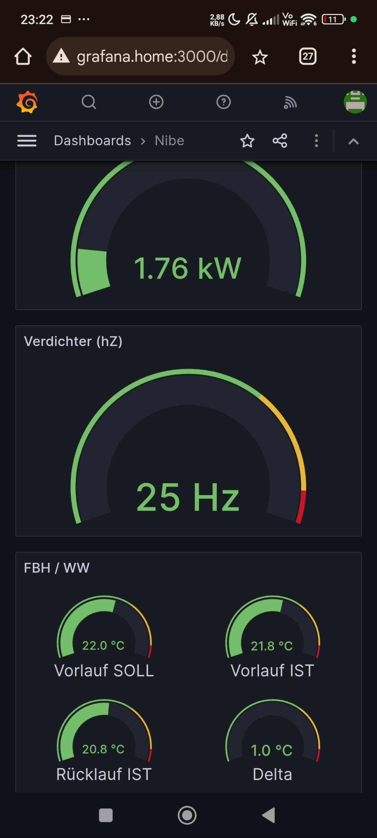

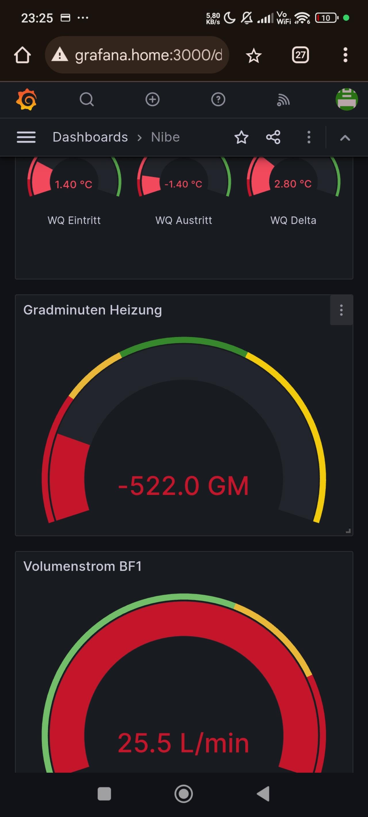

Na da mache ich doch gleich mal mit :)
2025/20250225247155.jpg
2025/20250225142494.jpg
Modulationsbereich ist 25-106 bei mir.

manuon schrieb: Modulationsbereich ist 25-106 bei mir.
Bei uns hat sich bisher auch alles in dem Modulationsbereich 25 -106 Hz abgespielt.

@manuon und @TheSeeker (BT12/BT3) sind ja relativ knapp beisammen.

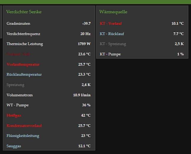

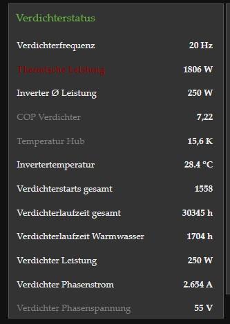

mal zum vergleich die alte F1155/6 bei knapp 10C sole an der unteren grenze.
da wurde die heizgrenze nur kurz unterschritten und es hat sich ein takt eingeschlichen.
kurz vor ende des 4-stunden-taktes läuft sie knapp unter 1800 W:
2025/20250517594935.jpg
2025/20250517110135.jpg
edit: letzter neustart mit kallibrierung etwa 2 wochen her.

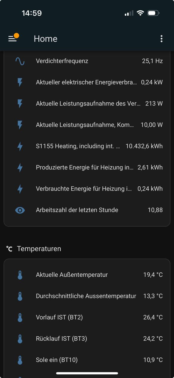

Soweit runter ist unmöglich bei mir.
Die WP WP [Wärmepumpe] hat sich heute auch aktiviert.
Eingestellt sind 14° AT und 36 Stunden Mittelwert. Somit hat sie bei 13° dann geschalten.
Drehzahl HU Pumpe 50% (von vorherig 55%).
In der Zeit von 14-18 Uhr, wo der Verdichter mit Minimalfrequenz gefahren ist, war die Heizleistung nie <2,5kW.

@sintakonte Die Sole ist bei dir bei 10,9°C, dadurch ist die AZ natürlich viel besser und somit auch die Mindestleistung natürlich höher. Ist jetzt nicht ungewöhnlich. cacer hat eine 6er, die moduliert weiter runter.

Ja, es war eher ein "unnötiges" Beklagen als ein Vergleichen =)
Ich habs oberhalb schon beschrieben. Es ist mir im Winter auch schon aufgefallen, dass meine vermutlich zu hoch dimensioniert ist. Arbeiten tut sie ja so, wie die Diagramme es im Grunde hergeben.
