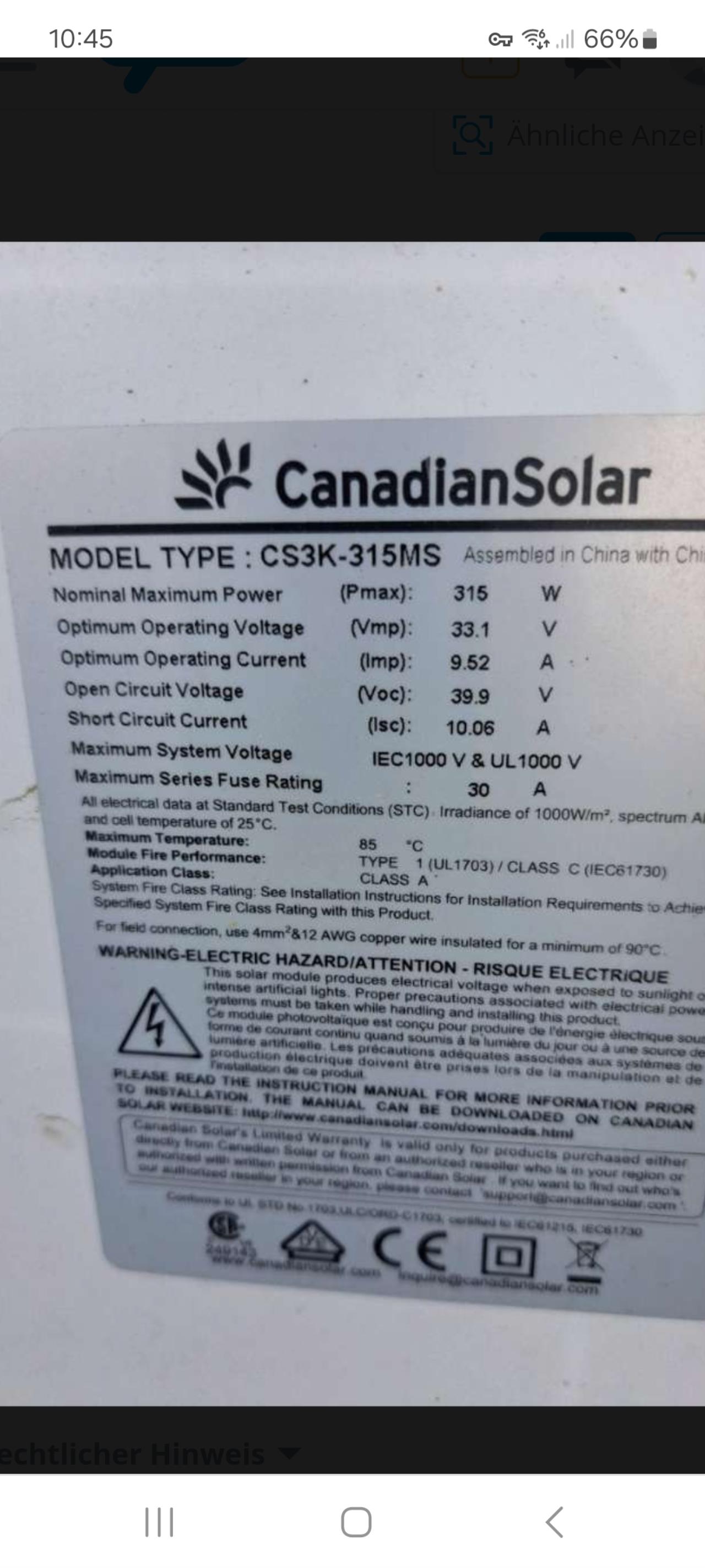

2025/20250224643648.jpg
Das wären die Module, passen mit dem Growatt zusammen oder?

Aber würd der WR WR [Wechselrichter] mit den Modulen passen oder? Ich lese 2 Strings raus da?
