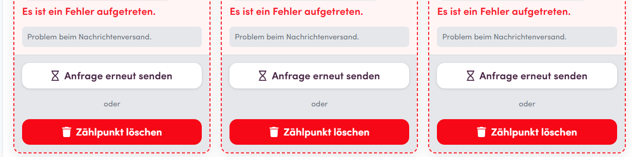

  •  rubrand
23.3.2025  (#27)
Guten Morgen,
inzwischen habe ich in der Übersicht im Portal folgende Fehlermeldungen:
2025/20250323413025.png
Nun meine Idee, ich lösche alle ZP und lege Teilnehmer und ZP neu an, vielleicht wird dann der richtige Prozeß gestartet. Oder ich klicke einfach mal auf "Anfrage erneut senden" und schau was passiert. Vom Support ist keine sinnvolle Antwort möglich, vielleicht löst das das Problem.

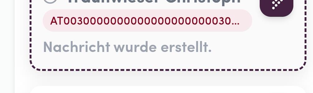

  •  Hubi58
23.3.2025  (#28)
Nun hat sich was getan🤨
2025/20250323998906.jpg
Bis zuletzt (die letzten 17 Tage) wollten sie die Nachricht noch schicken. Da gab's die Meldung noch so:
"Nachricht wurde erstellt. Die Anfrage wird in Kürze an den Netzbetreiber verschickt."
  •  bfroemel
24.3.2025  (#29)
rubrand schrieb: Nun meine Idee, ich lösche alle ZP und lege Teilnehmer und ZP neu an, vielleicht wird dann der richtige Prozeß gestartet. Oder ich klicke einfach mal auf "Anfrage erneut senden" und schau was passiert.
beides schon ausprobiert (bei mir dauerte es "glücklicherweise" keine 17 Tage bis ein Fehler auftrat), im Ergebnis aber leider gleich... Hab das dem Support nochmal geschrieben u. hoffe auf das beste. Wenn bis Ende der Woche nichts geht, probiere ich mal die Email-Anbindung aus...
  •  Hubi58
24.3.2025  (#30)
Nun ist bei mir auch ein Fehler nach "Nachricht wurde erstellt" aufgetreten.
Ich habe mich entschieden die Anfrage nochmal zu senden🤔
Nun bin ich wieder bei "Nachricht wurde erstellt".
Schau ma mal......

  •  rubrand
25.3.2025  (#31)
Also,
"Anfrage erneut senden" hat nichts gebracht, nach ein paar Stunden kam die gleiche Fehlermeldung. Ich habe jetzt alle Teilnehmer gelöscht und neu angelegt, mal sehen, ob das was bringt.
Zumindest steht da jetzt:
Allerdings hatte ich diesen Status schon vor ein paar Wochen, von daher bin ich nicht sehr zuversichtlich. Bei mir ist auch das Abrufen von Nachrichten im Prozessmonitor nicht mehr möglich und wird jedes Mal mit einer Fehlermeldung abgebrochen.
