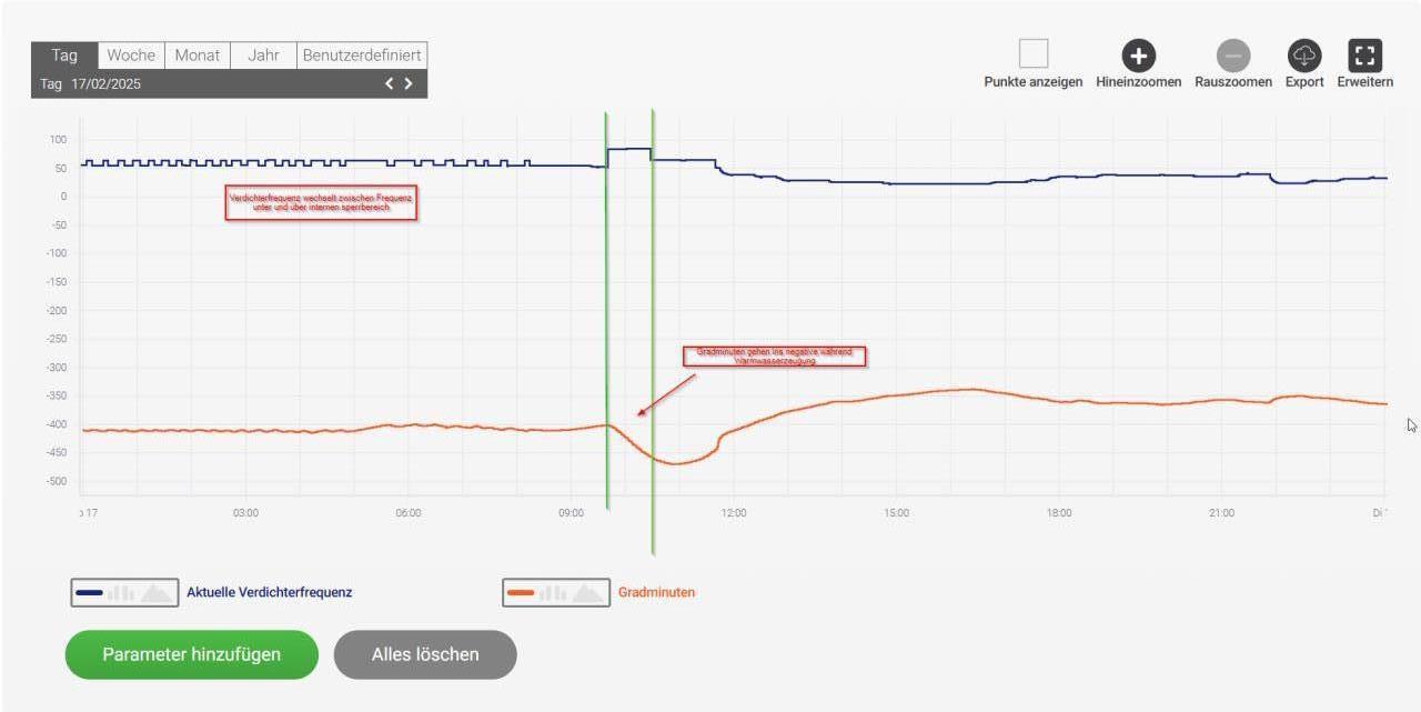

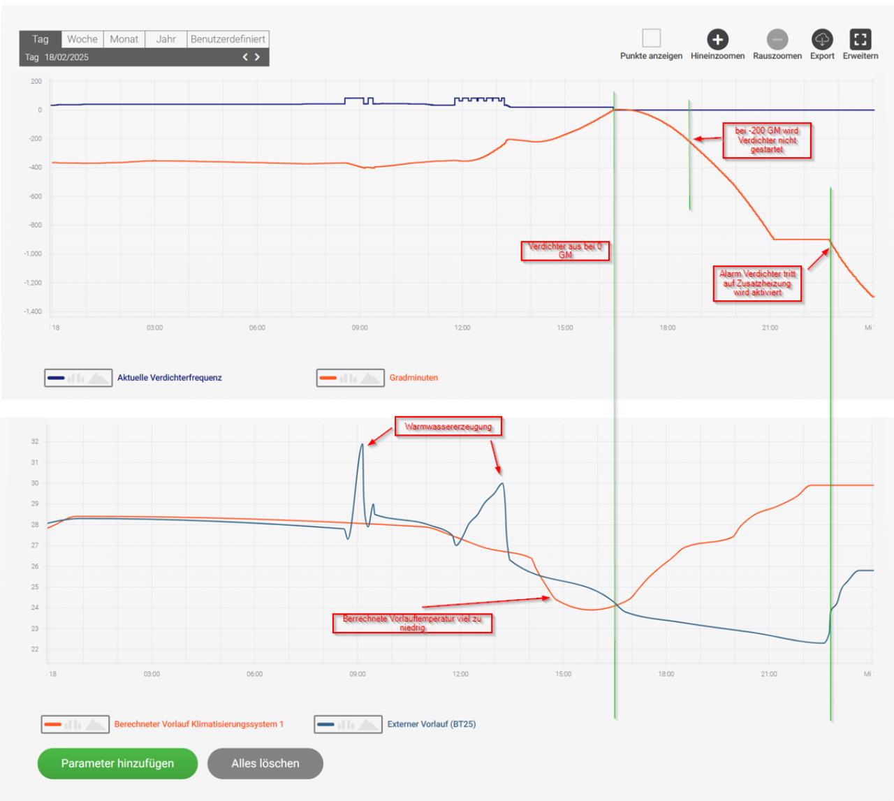

Habe mir nochmal die Verläufe der Gradminuten, Verdichterfrequenz und die Vorlauftemperaturen am Tag vor dem Ausfall (Normal) und am Tag des Ausfalls angesehen.
Für mich sieht das, wie zuletzt vermutet, nach einem Steuerungs/Regelungsthema aus.
Am Tag vor dem Ausfall war es so wie es normal ist, berechnet Vorlauf und Vorlauf hatten nur eine geringe Abweichung.
Am Tag des Ausfalls hatte die Nibe nach dem WW WW [Warmwasser] Takt viel zu hohe GM was dann auch zum Stopp der Heizung führte (Normalerweise muss er nach dem WW WW [Warmwasser] Takt GM aufholen).
Irgendwann wurde die berechnete Temperatur korrigiert und die GM sind nach unten gerasselt, der Verdichter hat aber trotzdem nicht gestartet (Einstellung -200 GM).
Der Alarm Verdichterstörung kam dann erst später...
Also in Summe einige für mich Unerklärliche Verhalten.
OK
2025/20250220590673.png
NOK
2025/20250220517787.png

wer weis, vielleicht hat nibe im updatewahn (der sprung zu myuplink war ja wohl recht aufwändig, auch weil OTA updates dazugekommen sind) noch ein paar bugs versteckt.
einige kämpfen ja auch noch mit zwangslegionellenschaltung.
mach doch mal ne anfrage beim service.
