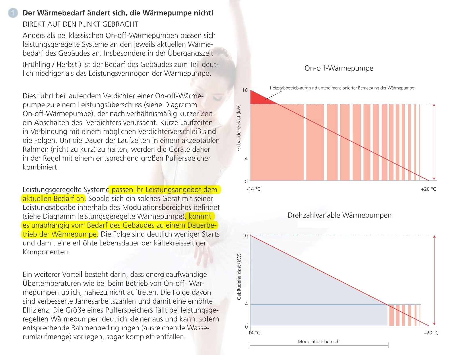

Schre schrieb: ich wäre den Forenmitglieder sehr dankbar, wenn ich Informationen über die maximale Laufzeit des Kompressors pro Start bekonnen könnte...
das ist exakt die gleiche frage wie wieviele km du mit deinem auto pro start fahren darfst.
die antwort wäre bis zum ziel... und bei einer wärmepumpe ist das ziel das frühjahr.
es gibt nur eine minimale laufzeit. diese wird durch die schaltspielsperre des reglers hart begrenzt. meist minimal 20 minuten bis zum neustart.
2025/20250214236018.jpg

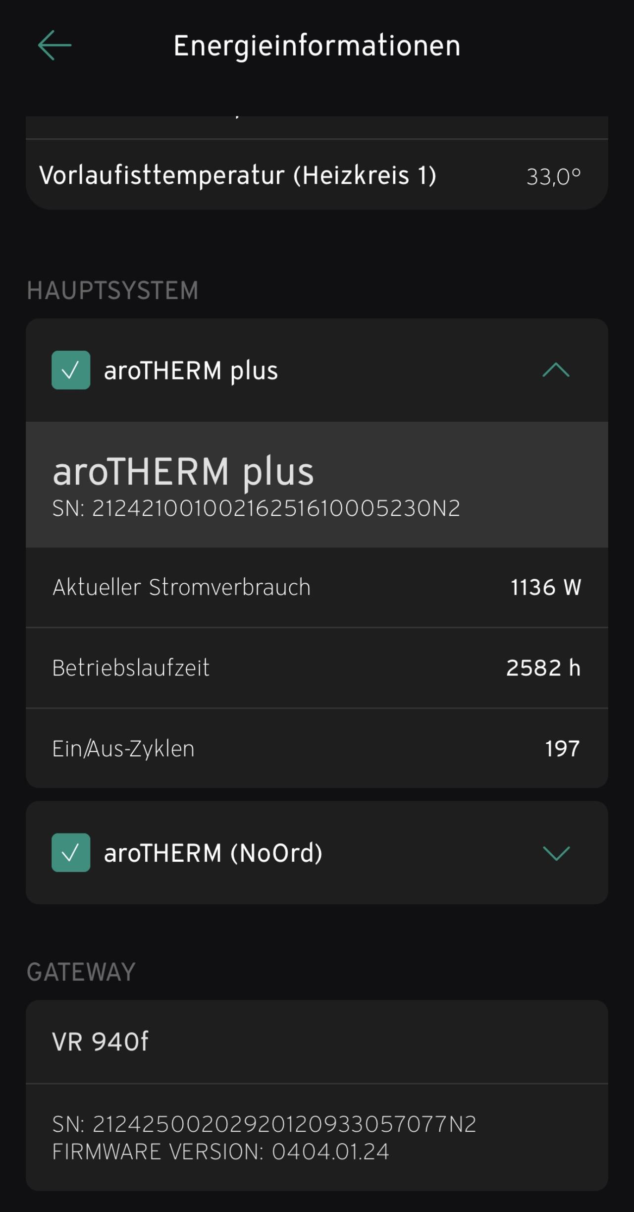

Meine 55/6 mit ZWT, aktuell -8,6 Grad AT AT [Außentemperatur], RT 22,3 Grad
2025/20250215909239.jpg

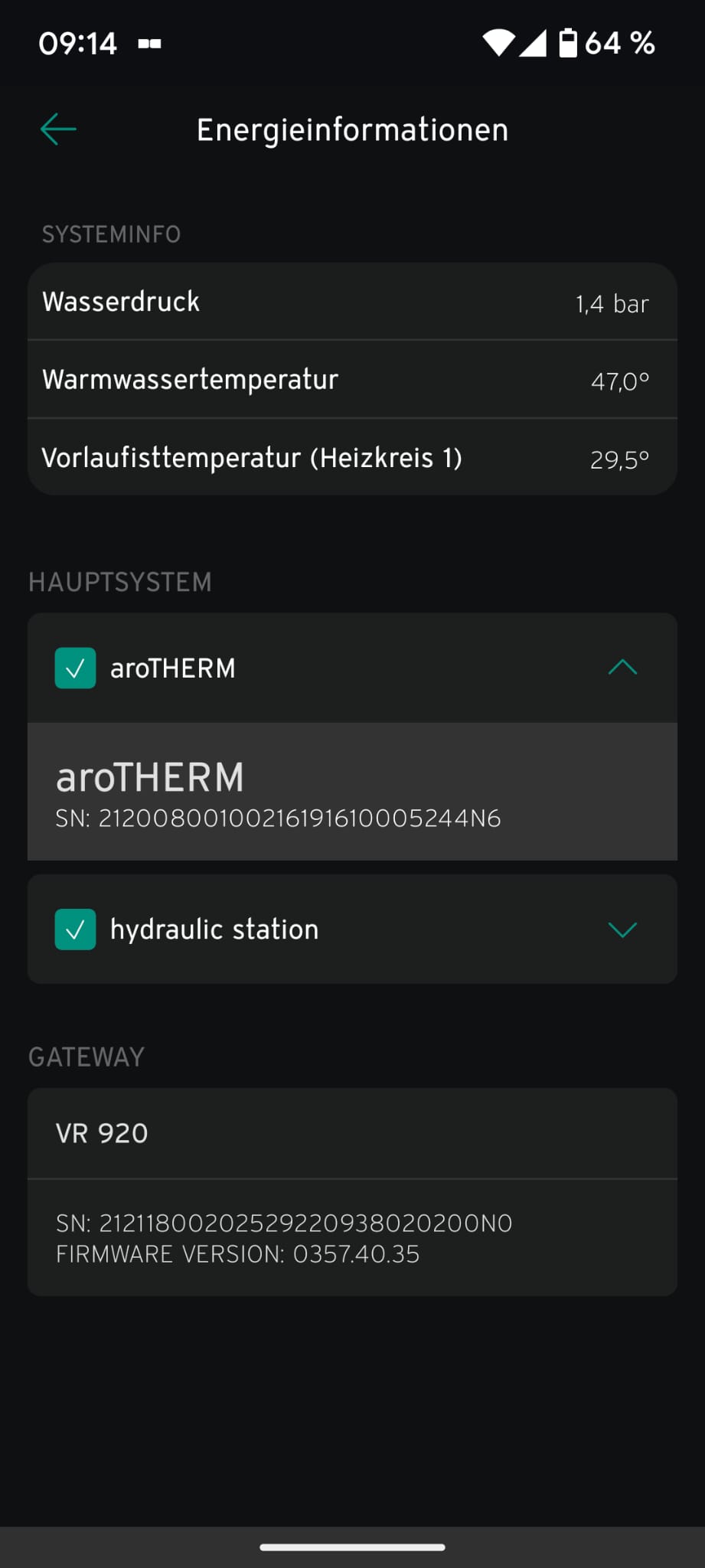

Woran liegt es, dass man mehr Info sieht? (Laufzeit, Zyklus) An Gateway? VR940f vs. VR920? Oder?
2025/20250215317750.jpg

Ich habe auch das VR920, daran dürfte es also wohl nicht liegen.
Hier bei uns 5418h Laufzeit zu 981 Starts, also ein Verhältnis von 1:5,5

Danke. Habe gegoogelt. Es liegt an der Außenplatine. Ich habe noch die alte (Bj. 2020)
