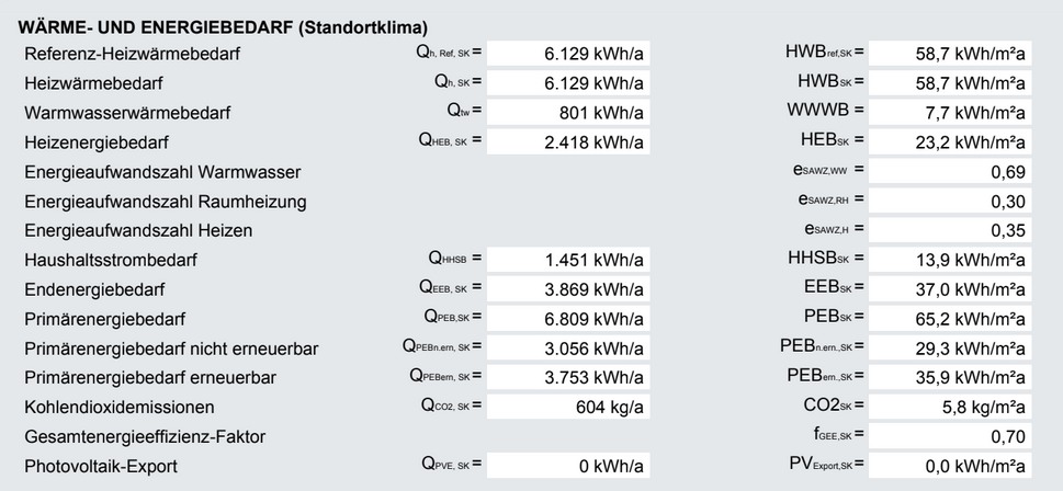

Hi,
habe gerade für mein Kleingarten-Massivholzhaus dem Energieausweis vom Holzbauer bekommen...
Irgendwie wirken die Werte(vorallem HWB) schon sehr hoch:
2025/20250212799335.png
Gibt es da Erfahrungen von anderen Holzhausbesitzern (vielleicht auch aus dem Kleingarten)
Danke

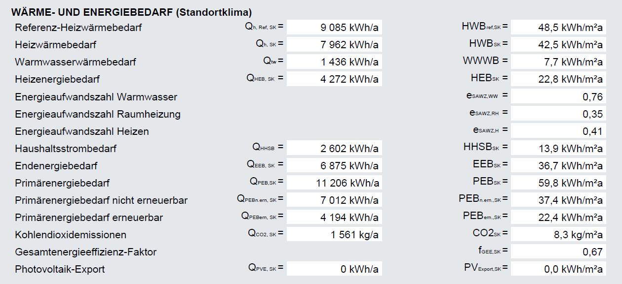

Wir haben ja per PN schon geschrieben - wie gesagt, ganz kann ich mir den großen Unterschied beim HWBref,SK auch nicht erklären.
Zur Info: der Threadersteller baut sehr ähnlich (wir haben allerdings zusätzlich einen Keller) zu unserem umgesetzten Projekt. Die U-Werte weichen nur geringfügig ab, in unserem Energieausweis ist nur die Kompaktheit (0,8 vs 0,96) und der U-Wert der Fenster (0,79 vs 0,86) besser. Der mittlere U-Wert ist fast gleich (0,24 vs 0,23). Wir haben allerdings einen HWBref,SK von "nur" 48,5.
Können Kompatheit und die Fenster so einen großen Unterschied ausmachen?
Hier im Vergleich derselbe Ausschnitt aus unserem EA EA [Energieausweis]:
2025/20250212295950.png

Es ging um folgende Fragestellung:
Mein HWBref,SK: 58,7.

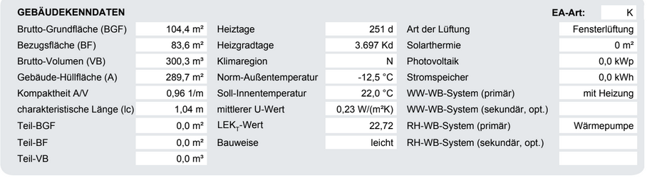

Gebäudkenndaten:
2025/20250212532660.png
12.2.2025  (#14)
Ok, jetzt kommt langsam Licht in die Angelegenheit.
Wie @stefano schon richtig erwähnt hat, kannst du den HWB SK (am Standortklima) nicht vergleichen, du brauchst das Referenzklima. Weiters brauchst du den Ref Zusatz für die Beurteilung der Hülle ohne verbessernde technische Maßnahmen (KWL).
Ein mittlerer U-Wert von 0,23 nicht sonderlich gut. Außerdem hat ein sehr kleines Gebäude geometrisch immer den Nachteil gegenüber einem größeren. Ein A/V Verhältnis nache bei 1 drückt das aus. Somit ist es überhaupt nicht verwunderlich, dass du einen relativ hohen flächenbezogenen HWB hast.
12.2.2025  (#15)
Informatiker schrieb: U Wert=0,18 (CLT war halt mein Wunsch und ein Kleingartenwohnhaus hat halt nur 50m2 bebaute Fläche)
Schlechter U-Wert und kleines Gebäude spielts halt nicht. Kleine Gebäude haben immer ein nachteiliges Oberfächen zu Volumenverhältnis. Würde eine Holzständerbauweise empfehlen, bei gleicher Dicke ist der u-wert um einiges besser. Der EA EA [Energieausweis] Ersteller soll doch einfach ein paar Alternativen mit dir durchgehen, ist ja in 5 Minuten erledigt.
