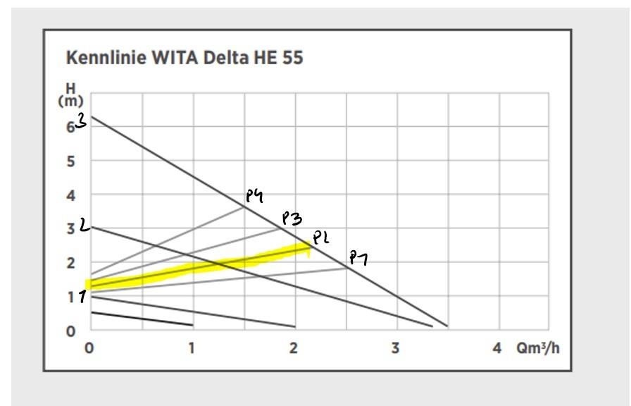

Je mehr man sich in das Thema WP WP [Wärmepumpe] einliest, desto mehr Fragen tauchen auf. Ich lese immer bezüglich dem minimalen Volumstromen, der abgenommen werden muss und eventuellen Strömungsgeräuschen in Heizkörpern.
Wie bereits in anderen Themen von mir angeführt, kommt eine 7kw Panasonic L oder K. Die einzige Information, die ich bei dieser LWP LWP [Luftwärmepumpe] finde sind die 20,1 L/Min bei A7/W35. Heißt das, dass bei den gegeben Werten mindestens 1.200 L pro Std durch den Heizkreis fliesen müssen bzw fliesen die dann immer/laufend durch. Oder ist das der maximale Durchfluss?

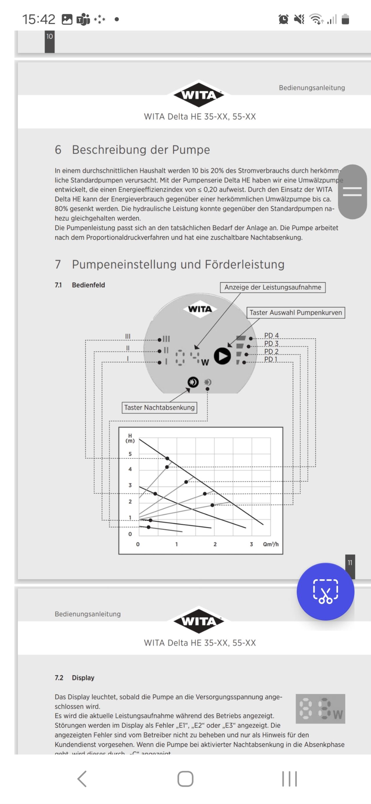

Aktuell habe ich noch 3 Mischer mit 3 Pumpen verbaut (kommen dann raus), Modell WITA 55 mit angefügtem Leistungsdiagramm und auf P2 eingestellt. Förderhöhe von Pumpe (Keller) bis EG sind ca 2 M und ins OG 5 M. Die Regler bei den HK sind alle ganz offen (Ausnahme Schlafzimmer), aktuell höre ich keine Geräusche. Stelle ich die Pumper allerdings auf P3, dann höre ich bei einzelnen Heizkörpern ein Rauschen.

1.Ich verstehe das Diagramm der Pumpe nicht, wie viel L fördert die derzeit pro Minute. Warum ist die Kurve bei den P Linien steigend?

Mich würde interessieren, wie viel L meine Pumpen derzeit befördern und mit was ich in etwa bei der LWP LWP [Luftwärmepumpe] rechnen muss. Vielleicht werte ich dem Thema zu viel Aufmerksamkeit zu...
Laut meinem Pumpendiagramm müssten das ca 1.500 Liter bei P2 auf Höhe 2 M sein. Aber ich verstehe nicht, warum die Kurve ansteigt und bei 1 M weniger und bei 2,5 M mehr befördert wird. Sollte das nicht umgekehrt sein?

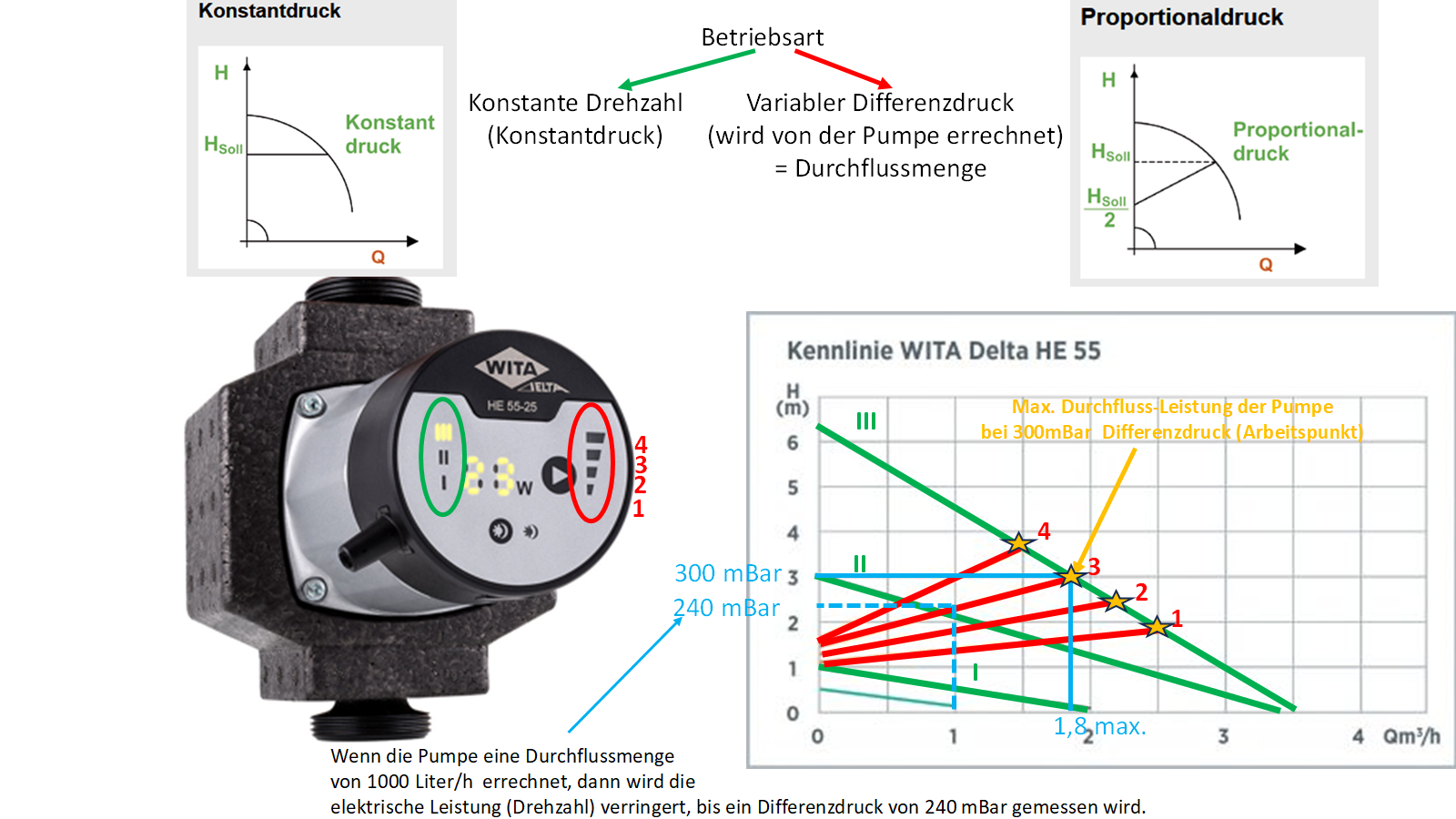

Heisenberger schrieb: Laut meinem Pumpendiagramm müssten das ca 1.500 Liter bei P2 auf Höhe 2 M sein. Aber ich verstehe nicht, warum die Kurve ansteigt und bei 1 M weniger und bei 2,5 M mehr befördert wird. Sollte das nicht umgekehrt sein?
Das tut die Pumpe auch nicht. Die ansteigende Linie ist die Leistungsaufnahme der Pumpe.

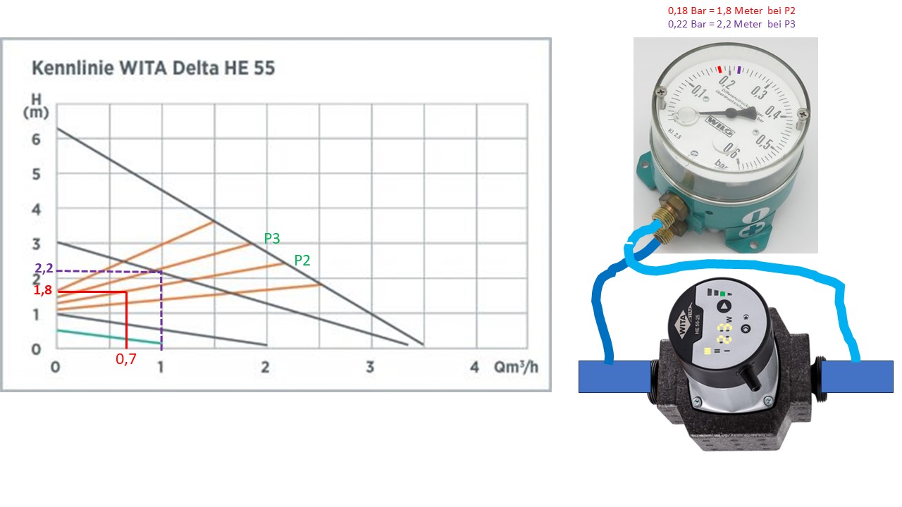

Bei Leistungsstufe P2 und einem Differenzdruck von 200mBar (2 Meter) fördert diese lt. Diagramm ca. 1100 Liter/h. Bei einem Differenzdruck von 100mBar (1 Meter) fördert diese lt. Diagramm ca. 2400 Liter/h. Zeichnung zeigt die dritte Leistungsstufe.
2025/2025021261450.png

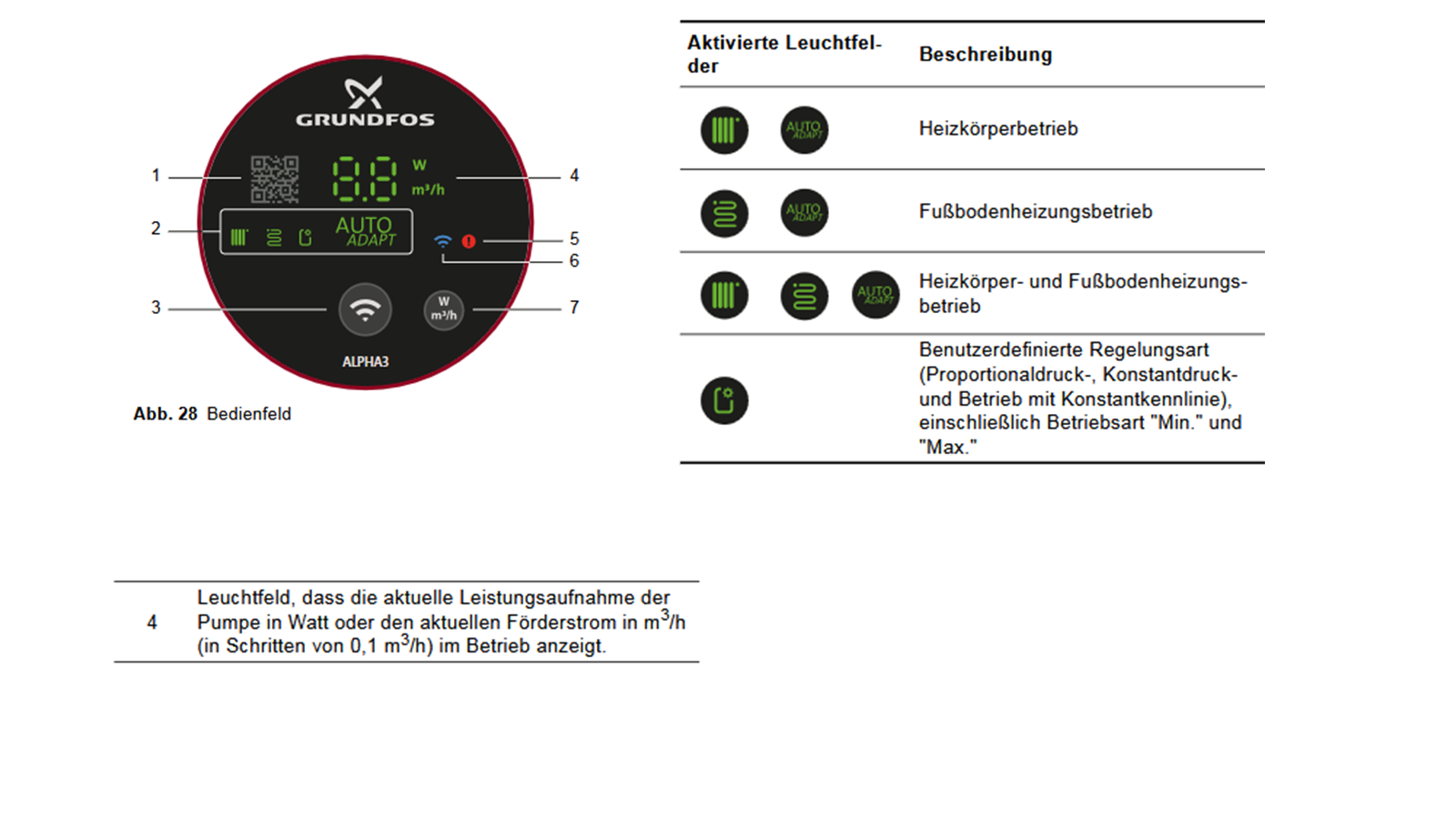

Die Grundfos Alpha 3 zeigt den Differenzdruck auch nicht an (kann man eigentlich nur messen), dafür die Durchflußmenge.

Warum gehen dann die Linien hier hin bei der Auswahl der Pumpenkurven?
Die einen sind Proportionaldruck und die andere Konstantdruck.

  •  Kleinermuk
12.2.2025  (#7)

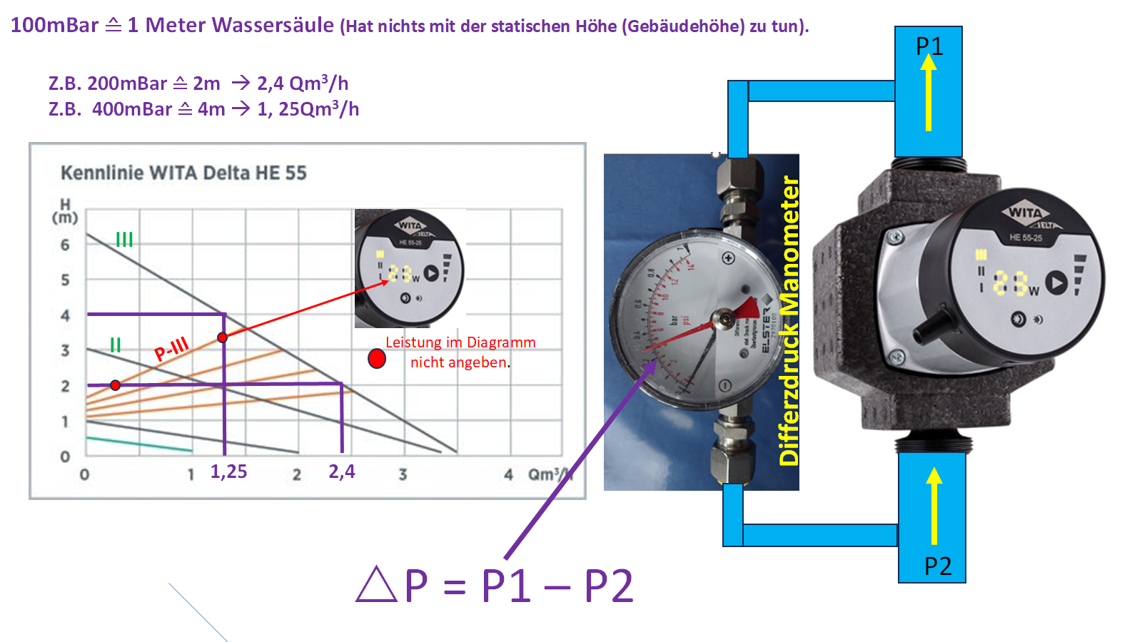

Heisenberger schrieb: Warum gehen dann die Linien hier hin bei der Auswahl der Pumpenkurven?
1) Muss mich korrigieren, sind nicht die el. Leistung, wie vorher erwähnt - kann auch nicht sein, da diese im Betriebsmodus mit 3 festen Leistungskurven läuft.
2)  Die Kennlinien passen schon. Alle 4 Kennlinien stoßen bei der höchsten Leistungskennlinie  (III) der Pumpe an. Das ist die max. Durchflussleistung, die die Pumpe bei diesem Arbeitspunkt   (Differenzdruck/Durchflussmenge) erbringen kann - mehr geht nicht. Das ist  ein Endpunkt der Regelkennlinie.
Schade finde ich, dass der Differenzdruck, bzw. die Durchflußmenge bei den meisten Pumpen  nicht in einem Display angezeigt werden. Die Grundfos Alpha 3 zeigt die Durchflußmenge an.
Beide Parameter müssen von der Steuerung der Pumpe gemessen werden und sind somit bekannt.
2025/20250212698475.png

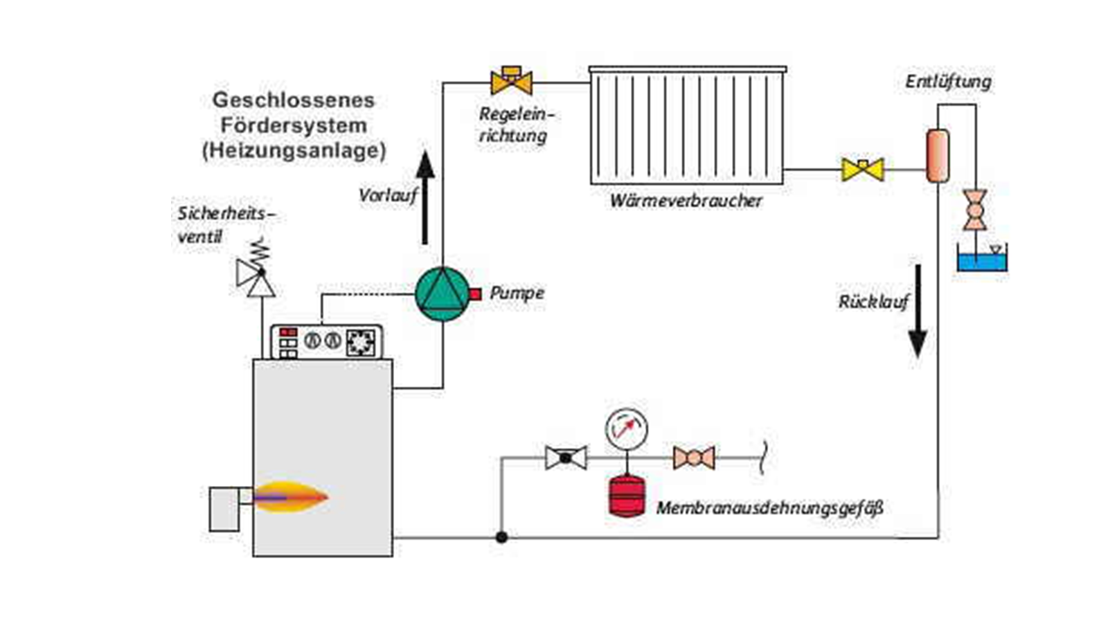

Leider nein. 😊. Wie ich schon auf meinen ersten Bild angemerkt habe, hat das überhaupt nichts mit der statischen Höhe zu tun. Eigentlich ist die Bezeichnung Förderhöhe irreführend.
Was du meinst ist die Förderhöhe einer Gartenpumpe. Mit der Förderhöhe ist die Höhe eines offenen Fördersystems gemeint. Ein Heizkreis ist ein geschlossenes Fördersystem.  Bei jedem hydraulischen System gibt es Fließwiderstände (Reibungsverluste des Wassers in den Rohren, Bögen, T-Stücke, usw.) Und diesen Fließwiderstand  muss die Pumpe überwinden. Ausserdem muss die Pumpe einen Differenzdruck aufbauen, damit das Wasser überhaupt fießt.

Für die Durchflussmenge braucht es mindestens den Differenzdruck. Wenn dieser bekannt ist, kann man anhand der Kennlinie den Durchfluß bestimmen - sofern diese Kennlinien halbwegs der Wahrheit entsprechen. Ich als privater Bastler habe mir 2 gebauchte Differenzdruckmesser von Wilo gekauft - sind super Dinger.  Und man braucht auch 2 Anschlußports in der Nähe der Pumpe. Und bei 3 Heizkreise muss man für jeden Heizkreis  die Prozedure machen. Aber ein schönes Projekterl.
