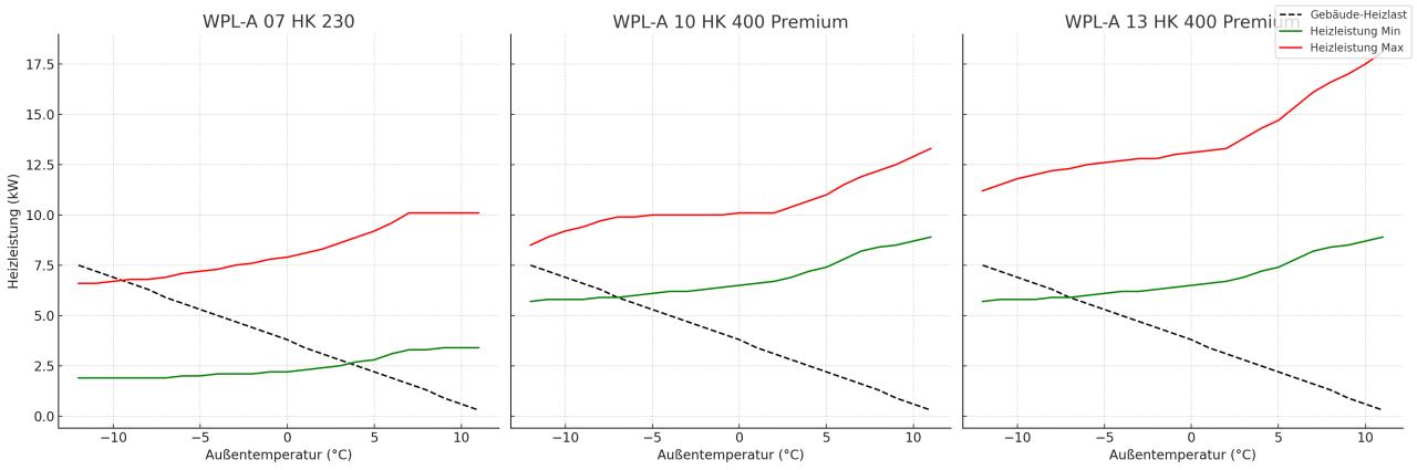

Die Seite hat mit sehr geholfen! Mit meiner Heizlast von 7,3kW sieht es doch sehr nach der WPL-A 07 HK 230 aus. Tage unter -10 Grad sind doch sehr die Ausnahme.
2025/20250211585150.png
Im Energieausweis steht aber explizit: "Die erforderliche Leistung für die Warmwasserbereitung ist unberücksichtigt.". Ich hätte eine Speicherlösung mit 300 Liter eingeplant.
Wieviel muss man da draufschlagen? 2-3 kW? Wir sind 4 Personen.

Für WW WW [Warmwasser] wird nichts aufgeschlagen. Die WP WP [Wärmepumpe] macht entweder WW WW [Warmwasser] oder fährt in die FBH FBH [Fußbodenheizung] (in der Heizsaison). Daher benötigst du zur gleichen Zeit nicht die Leistung für HZG plus WW WW [Warmwasser]. Somit, falls es Stiebel werden soll, ganz klar die WPL-A 07 nehmen.

Meistens hat man diese Reserve sowieso. Man benötigt an wenigen Tagen die max. Heizleistung. Die reale Heizlast wird sogar <7kW sein. Notfalls ein paar Stunden Heizstab im Jahr, anstatt einer ständig taktenden WP WP [Wärmepumpe]. Nur die 7er hat eine brauchbare untere Leistungskurve für seine Anforderung.
