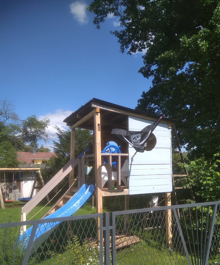

Da ich selbst gerne erfahre wie schlussendlich etwas umgesetzt wurde, anbei das entstandene Baumhaus. Ist größer als gedachte geworden und hat eigentlich zuviele Wochenende zum bauen benötig ;) ![]()
Sieht Mega cool aus. Da freuen sich die Kids, wer hat schon sonst so ne Bude im Baum hängen |
