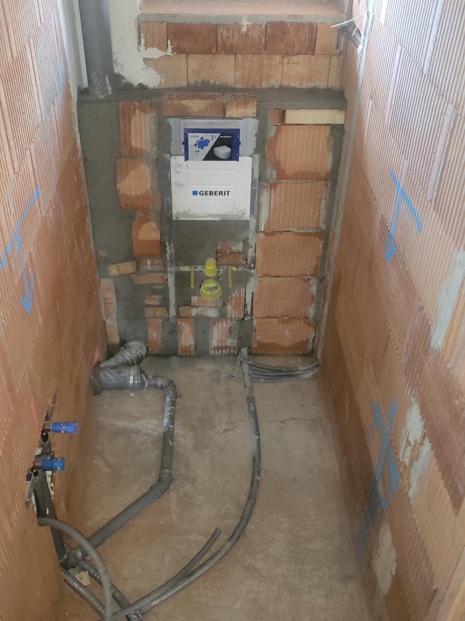

Hi,
wollte euch fragen, wie man den UP WC Kasten am besten einmauert. Eigentlich wollte ich eine Vormauerung mit Ytong machen, aber der Kasten ist nur 2x an der Ziegelwand verschraubt und steht nur auf einem 'Haxen'. Das würd wsl nicht halten oder?
Also doch lieber mit den Ziegelresten einmauern?

Ich bin auch nur Hobby Handwerker und habe unsere WCs bis kurz unter dem Spülkasten mit Estrich beton ausbetoniert. Darüber mit Ytong ausgemauert. Dann mit Netz und Klebespachtel und 10er Spachtel rau gespachtelt und verputzt.

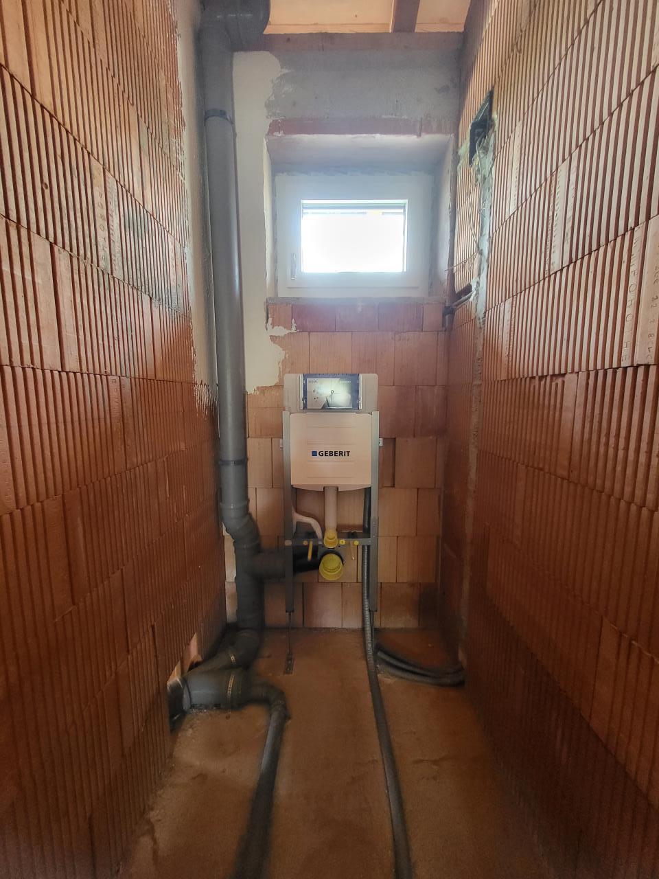

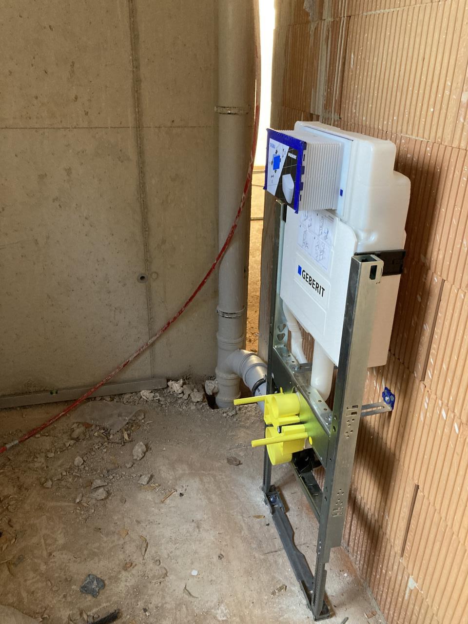

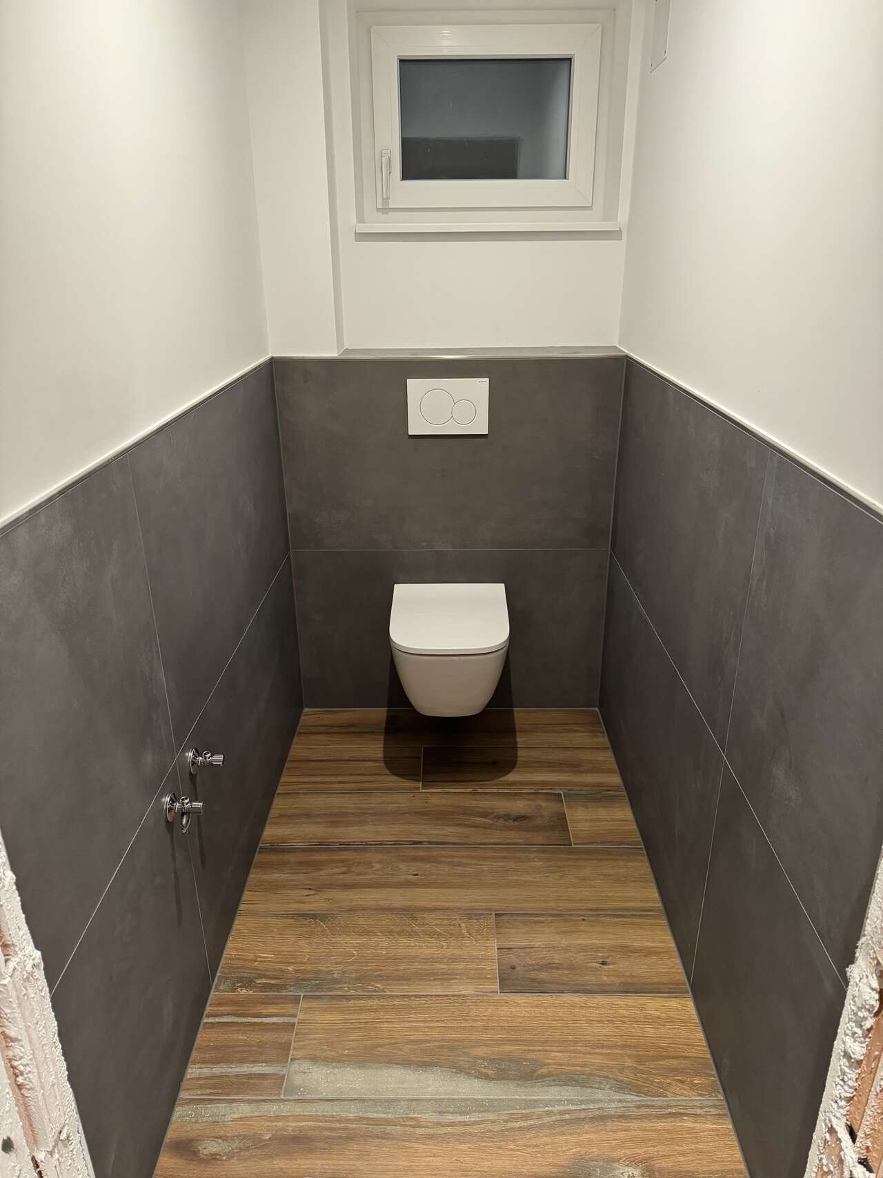

Guten Morgen, mit Ziegelnund Ziegelreste einmauern. Warum ist man nicht weiter nach vorne gerückt damit das Abflussrohr hinter dem Standfuß des WC's passt?  Dann hättet ihr eine schöne Ablage. Überleg dir das, jetzt kannst du es noch ändern und ärgerst dich vielleicht nicht ein Leben lang. Anbei ein paar Bilder von uns.

Ist es überhaupt zulässig den Kasten nur auf einen Haxen (und an der Wand) zu montieren?

Ich denke, der Hersteller hat sich etwas dabei gedacht, warum er 2 Füße gemacht hat! Schließlich hängt an dem Gestell nicht nur der Spülkasten, sondern auch das WC plus dem Benutzer, der auch mal 100+ kg haben kann! Ich hätte kein gutes Gefühl dabei!

Schaut für mich befremdlich aus. Ich würde den UP-Kasten unten rechts auch nochmals an die Wand mit einem starken Winkel verbinden. Dann würde ich alles soweit es geht mit einem 12er Ziegel untermauern bzw. auch seitlich zumauern. Danach nochmals einen 5er-Ytong davor stellen und den auch gleich netzen.
Wenn Du Trockenbau-Erfahrung hast kannst Du auch links und rechts UA-Profile setzen, die mit der Wand verwinkelt werden, und auch einen Rahmen aus Profile bauen. Generell halte ich bei waagrechter WC-Rohrfürhung nichts von UP-Kästen, die für das Einmauern gedacht sind. Bei waagrechter Rohrfürhrung kann man schwer mauern, soll man Ziegel auf das rohr stellen? Da wäre ein selbsttragender UP-Spülkasten mit Trockenbaugestell (also jenes mit blauen verstärkten Rahmen) das bessere. Leider tricksen hier die Installateure und wollen günstig anbieten mit den einfach UP-Kästen ohne Trockenbaugestell, die Nacharbeiten sind dann nicht mehr ihr Gewerk.

Danke euch für die Ratschläge! Werd das morgen mal mit dem Installateur besprechen. Ist eh nicht das erste Mal, dass ned 100% passt :/

@Ricardo : Kein Glattstrich beim WC Kasten vor der Außenwand? 🧐

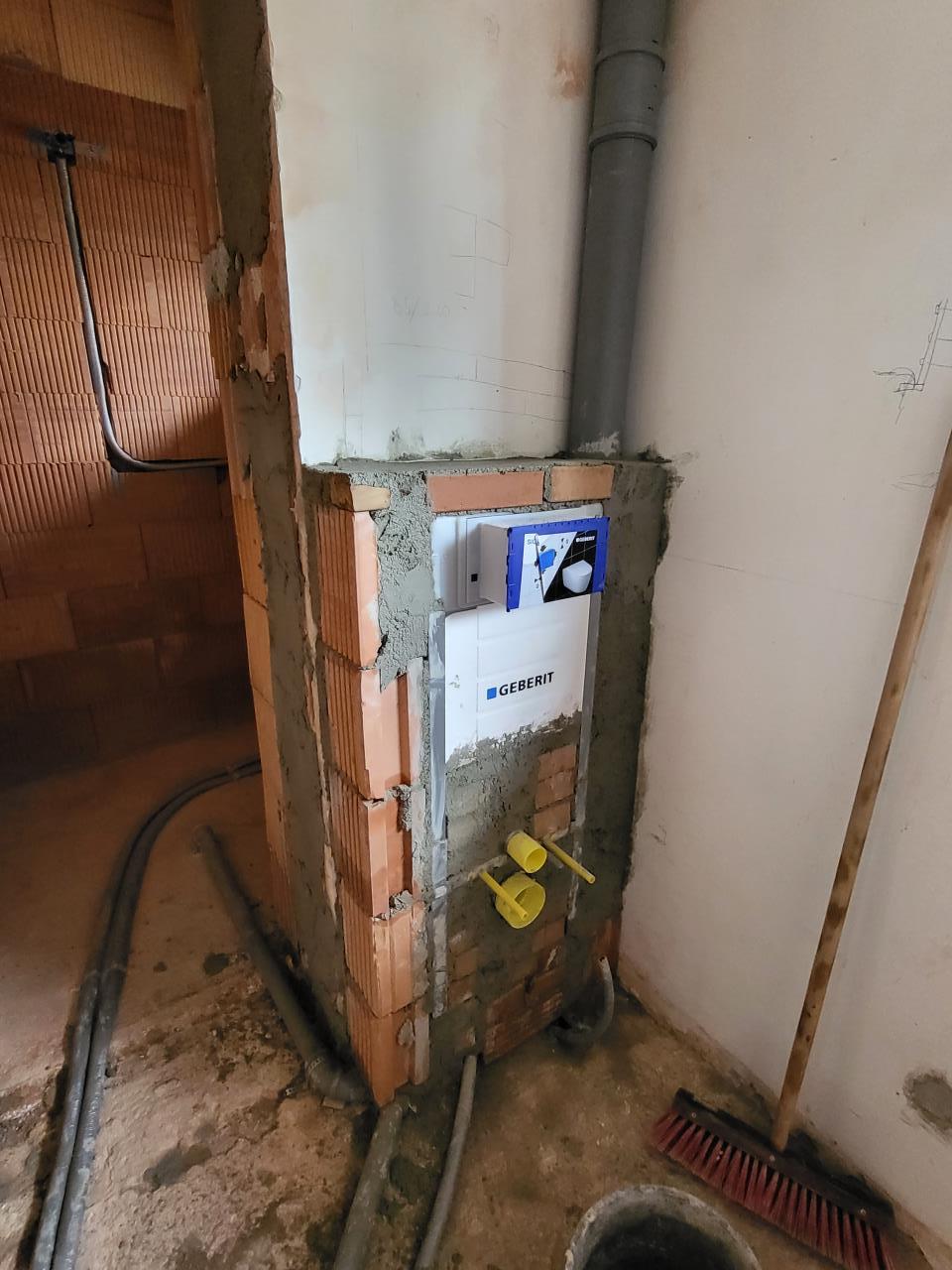

11.2.2025  (#15)
2025/2025021144266.jpg
Bei uns schaut das so aus. Danach kommt eine Vorsatzschale (also nicht eingemauert...)

Ricardo schrieb: Anbei ein paar Bilder von uns.
Das 50er Rohr hätte am Y-110er  eigentlich mit der Reduzierung an der Oberkante und nicht an der Unterkante montiert werden müssen.
