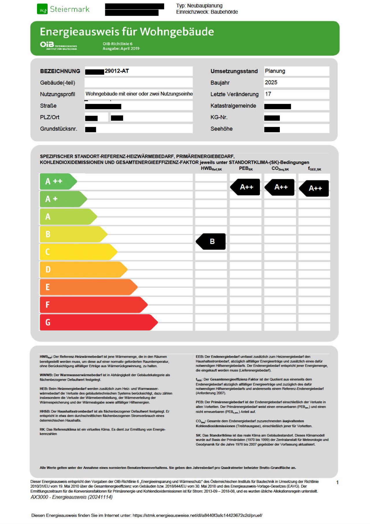

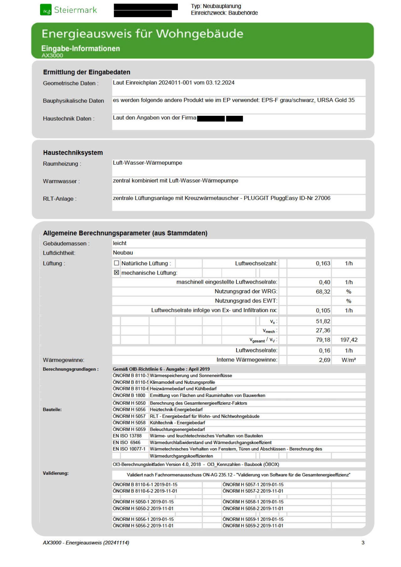

Liebes Forum!

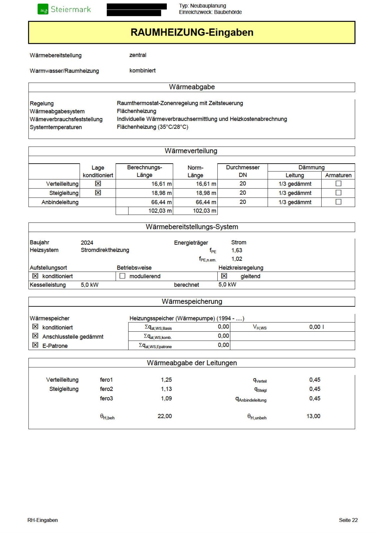

Ich plane den Bau eines Holzriegel-Fertigteilhauses mit einer Wohnfläche von 129 m² + Keller mit 65 m². Temperiert wird mittels FBH FBH [Fußbodenheizung].
Vom Anbieter wurde mir die Vaillant aroTHERM plus mit uniTOWER 75/6 als Luft-Wasser-Wärmepumpe (LWP) vorgeschlagen.
Zusätzlich ist eine zentrale Wohnraumlüftung geplant, jedoch nicht im Kellergeschoss – ist das sinnvoll oder eher nicht?

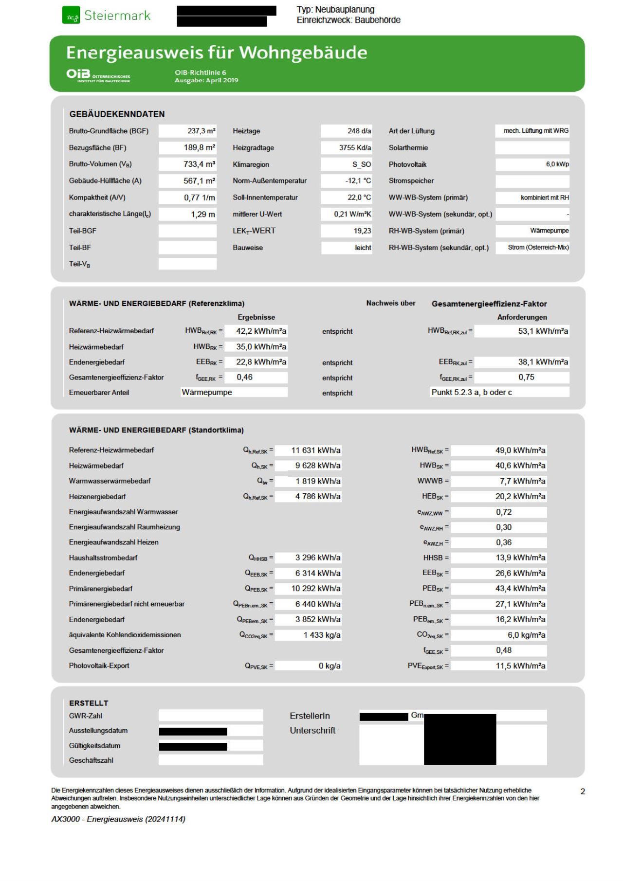

Laut Energieausweis hat das Haus eine Heizlast von 5 kW, wodurch die vorgeschlagene Wärmepumpe etwas überdimensioniert erscheint.
Wie ist die Meinung des Forums zur Wahl dieser Wärmepumpe?
Sollte ich ein schwächeres Modell in Betracht ziehen?
Ein Erdwärmekollektor (RGK) ist aufgrund der sehr kleinen Gartenfläche von nur etwa 150 m² leider nicht möglich. :(
Ich danke für eure Unterstützung!

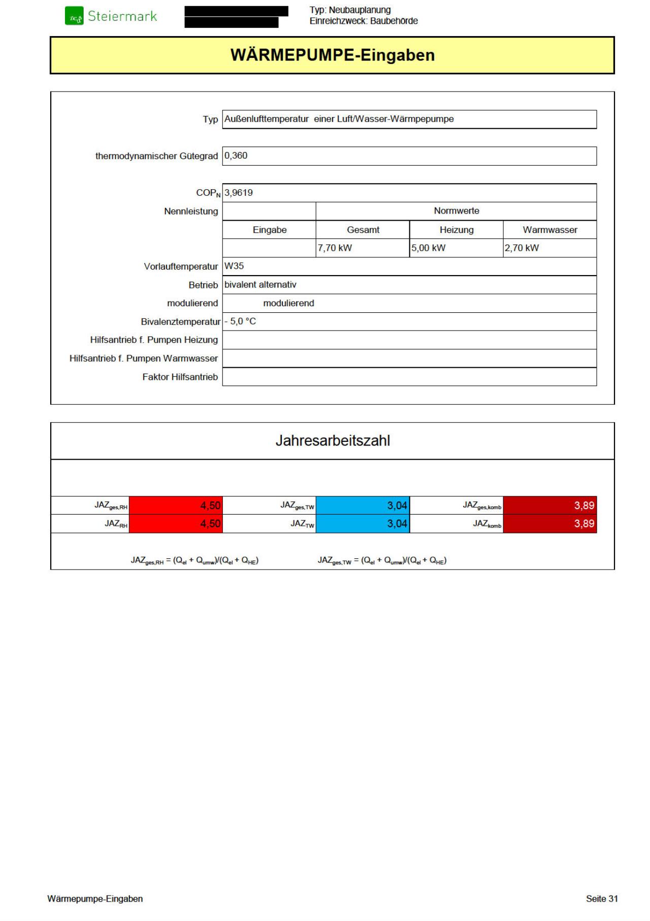

frage nach einer grafischen bivalenzauslegung. ohne geht es nicht mehr...
darin siehst du den bivalenzpunkt, also ob die dimensionierung auf spitzenlast paßt,
darin siehst du vor allem den modulationspunkt, also ab welcher temperatur die lwwp vom takten ins modulieren kommt, entscheidend für die lebensdauer
die letzten 4 seiten des EA EA [Energieausweis] mit der haustechnik heizen/lüften/warmwasser sind unbrauchbar. so gut der rest ist so wenig trifft das hier zu.
die heizlast normativ findet man als Ptot im ersten drittel, manchmal auch nur als lüftungs-/transmissionsleitwerte die dann noch umzurechnen sind...
