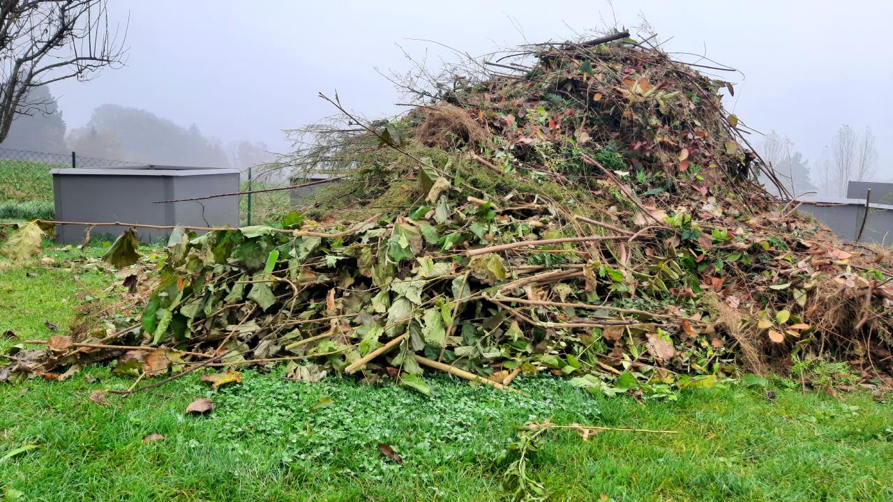

nAbend,
ich hab die Billigsdorferversion Einhell GC-RS 60 und mit bissl Vorrausschau kein Problem.
Grünzeug lass ich einfach eine Woche (an-)trocknen, dann gehts auch problemlos durch den Leisehäcksler. Ideal ist natürlich a gute Mischung aus Blattl- und Astlwere..
Das war eine 1..2 Tagesbeschäftigung im November emoji
2025/20250208296770.jpg
Ja, der Haufen war etwa 2m hoch...

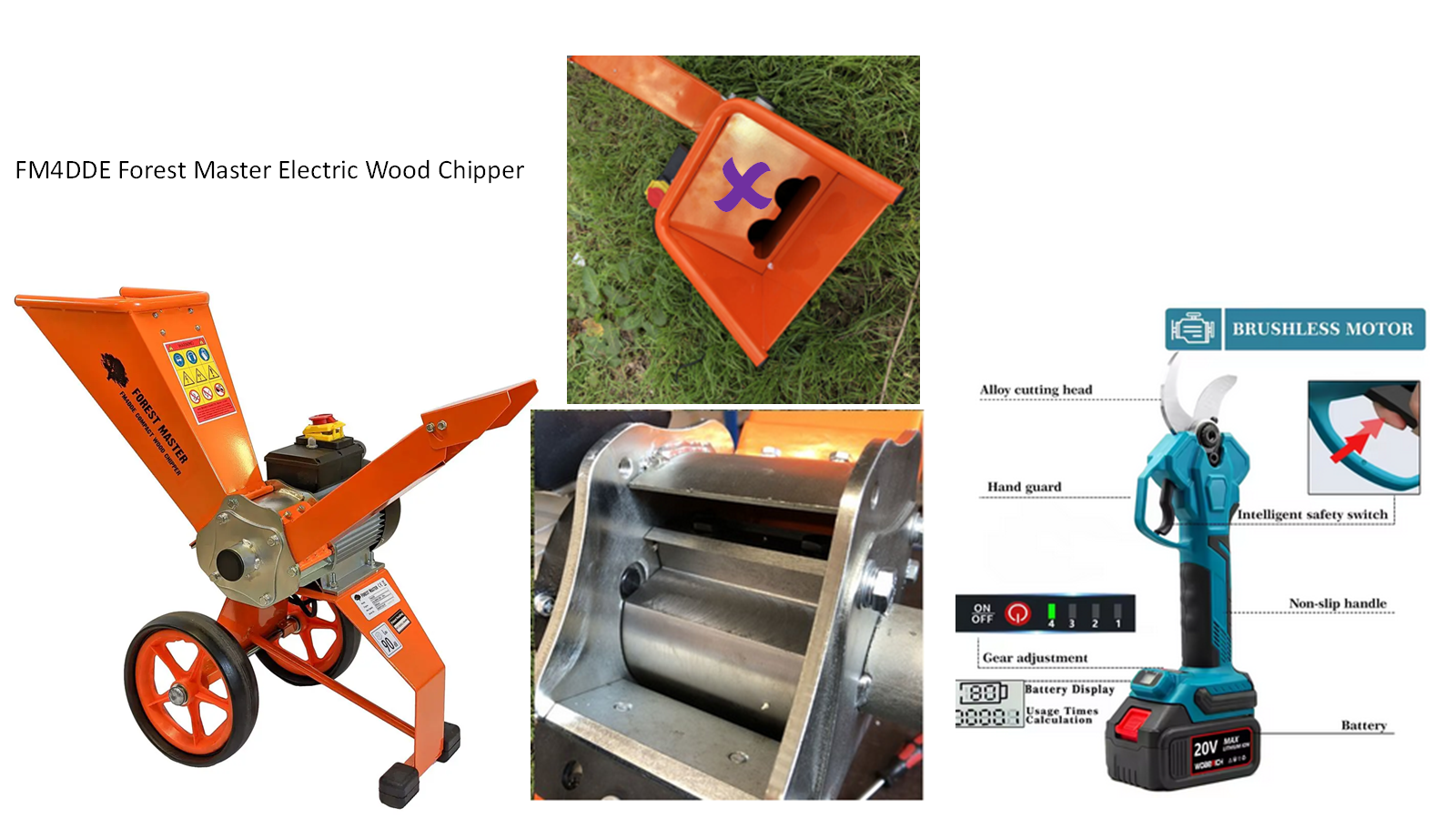

Diesen habe  ich mir als Alternative/Ergänzung  zu meinem Bosch AXT 2500HP angesehen. Ist ein kleiner Trommelhäcksler, den man mit seinen ca. 40Kg noch problemlos bewegen kann.  Bei den größeren Häckslern steigt nicht nur der Preis rapide an, sondern auch das Gewicht. Da ist man gleich mal bei 150-250Kg.
Bei einem längeren Stromkabel nimmt man kein 50m 3x1.5mm2  auf einer Kabeltrommel, wie im Video zu sehen, sondern ein 3x2.5mm2.  Und dies so kurz als möglich.
