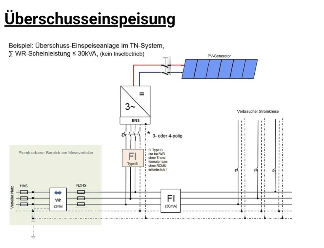

  •  BungalowImGruen
6.2.2025  (#12)
2025/20250206494282.jpg
Falls der WR WR [Wechselrichter] keine FI-Funktion eingebaut hat, ist ein FI notwendig und zwar ein (teurer) Typ B.
