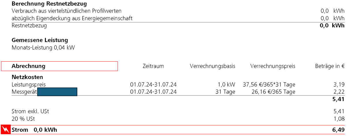

Jeder Volleinspeiser bekommt automatisch eine dazgehörige Bezugsanlage, die den Standbyverbrauch in der Nacht, die Notnachladung der Batterie, etc .... übernimmt.
Für diese Bezugsanlage gibt es diese Kosten. Das Einspeisen an sich ist nach wie vor frei.
PS:
Die kWh bei diesen Bezugsanlagen zählen zu den teuersten kWh, die man sich vorstellen kann.
Beispiel Netzrechnung NetzNoe:
2025/20250130253243.png
Kein Wunder, daß alle Netzbetreiber sich voll ins Zeug legen, daß Leistungsmessung flächendeckend in Österreich vom Regulator möglichst bald "vorgeschrieben" wird.

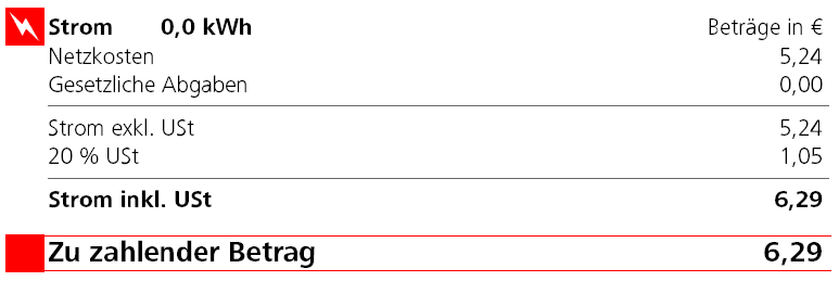

31.1.2025  (#19)
streicher schrieb:
Aber im Moment gibt es Leistungsmessung glaube ich nur im NetzNÖ Netz oder?
Wenn du Volleinspeiser hast und Bezug 1kW auf Leistunsmessung.
Die NetzNÖ rundet ja immer ab. Kommt da dann eigentlich 0 raus bei den bisserl Watt die der WR WR [Wechselrichter] in der Nacht braucht?
Nein, nein, die NetzNoe braucht ja den Umsatz. 😀
1 kW wird immer verrechnet, auch wenn 0 kWh bezogen worden sind, es wird einfach aufgerundet .....
In diesem Fall war der Höchstbezug 40 Watt und NetzNoe hat sehr generös und ganz unter Freunden die 40 Watt auf 1 kW aufgerundet. Ich habe genügend Monatsabrechnungen, wo die Rechnung nur aus dem Leistungspreis und dem Messentgelt besteht und keine Zeile für den Verbrauch dabei ist.
2025/20250131812052.png
Die Steirer verrechnen halt das Messentgelt für das Einspeisen, die NetzNoe holen sich bei den Volleinspeisern ihre Entgelte über das Messentgelt und den Leistungs"sockel".
Empfehlung: Wenn jemand vorhat einen Volleinspeiser zu machen, dann sollte die eine gewisse Größe haben, damit diese Fixkosten von 75 Euro /Jahr keinen großen Anteil in der Rechnung darstellen. Also kein Balkonkraftwerk als Volleinspeiser 😀
