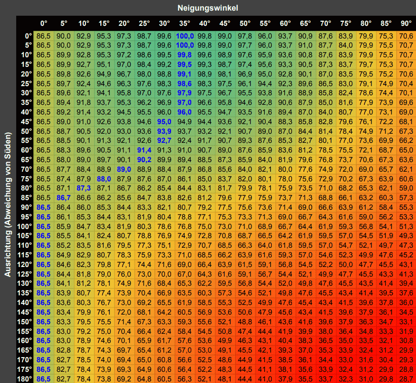

Für den JAHRESERTRAG gilt folgendes:
2025/20250130794833.png
Aber ob das deinen Eigenverbrauch matched - keine Ahnung.

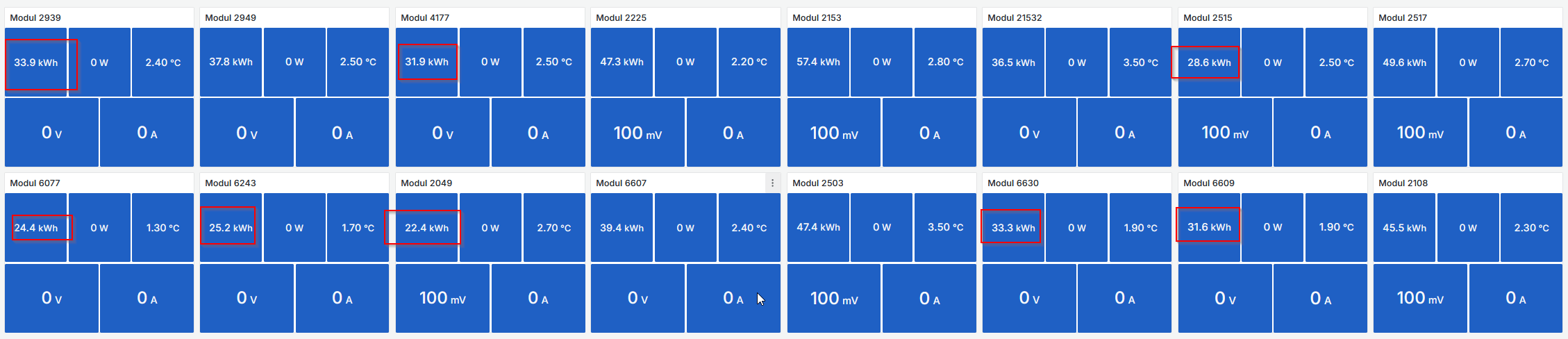

So sieht es bei mir aus. Man kann den Standort der Bäume an der Produktion der einzelnen PV Module ablesen:
2025/20250131875290.png
Dennoch spart dieser Abschnitt mir im Winter gut 50-80 Euro/Monat an Bezug. Der Akku ist jetzt selbst im Dezember an 15 Tagen randvoll und ich "muss" Einspeisen.
Gast-Karl schrieb:
Bedenken sollte man auch, dass wahrscheinlich fürs Einspeisen bestenfalls ein Fünftel vom Bezugspreis gezahlt wird (inkl Netzgebühren) und wenn keine Sonne scheint, ist es ziemlich egal, wie aufgeständert ist.
Bei Streulicht ist der PV Zaun mit 90° auf jeden Fall spürbar benachteiligt. Da liefert mein Garagendach mit 10° deutlich mehr, das kann man auch oben in der Tabelle gut ablesen.

Bei mir liefert ein Zaunmodul von September bis Februar dopelt so viel wie eines vom Flachdach. Von Februar bis August liefert ein Modul am Flachdach aber ca 2,5x so viel wie der Zaun. Man kann meine Werte aber keinesfalls pauschal übernehmen (Bäume, Schatten vom Hausdach,..).
