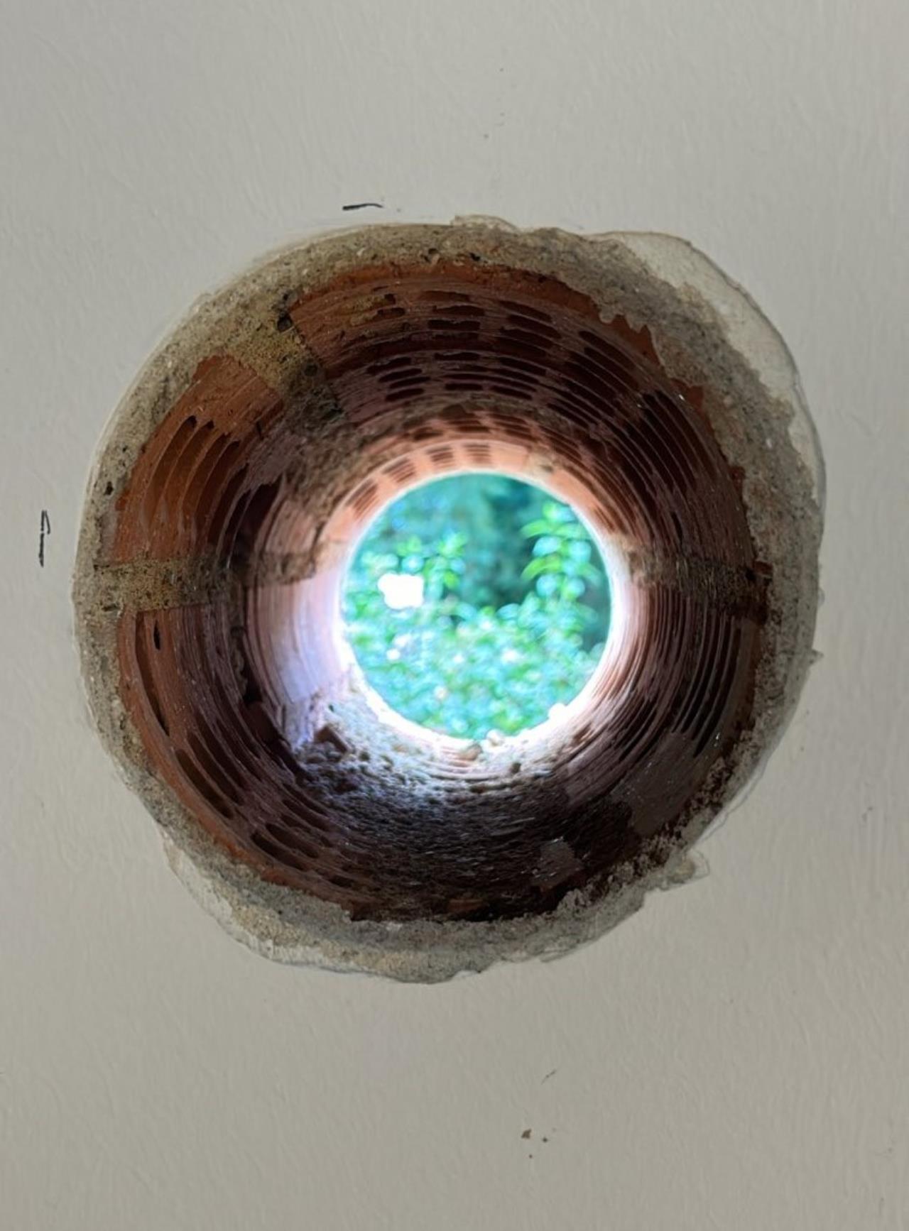

Bohrungen:

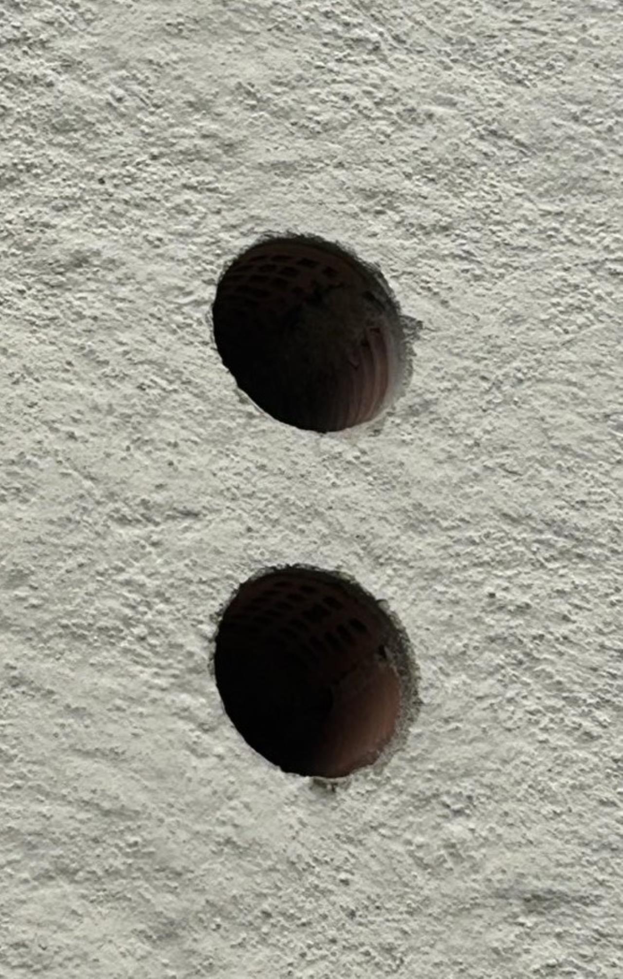

Die Wand im Altbau ist 45 cm stark und mit NF-Ziegeln gemauert, oder mit anderem Zeugs, was gerade griffbereit war. 😁 Für die 6 Kernbohrungen ließ ich mir einen Profi kommen. Bei der Bestandsfassade will man dann doch keine Experimente eingehen. Unterm Strich hat das gute 700 EUR gekostet, das war es mir wert.
2025/20250129774762.jpg
2025/20250129823740.jpg

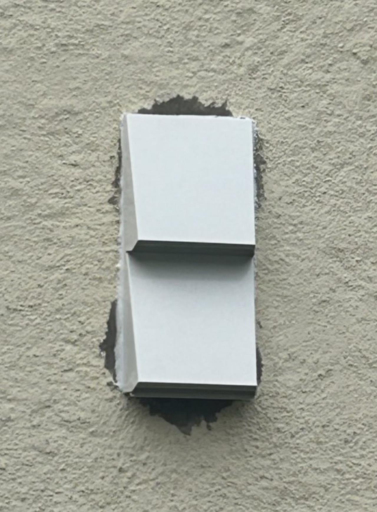

Montage:

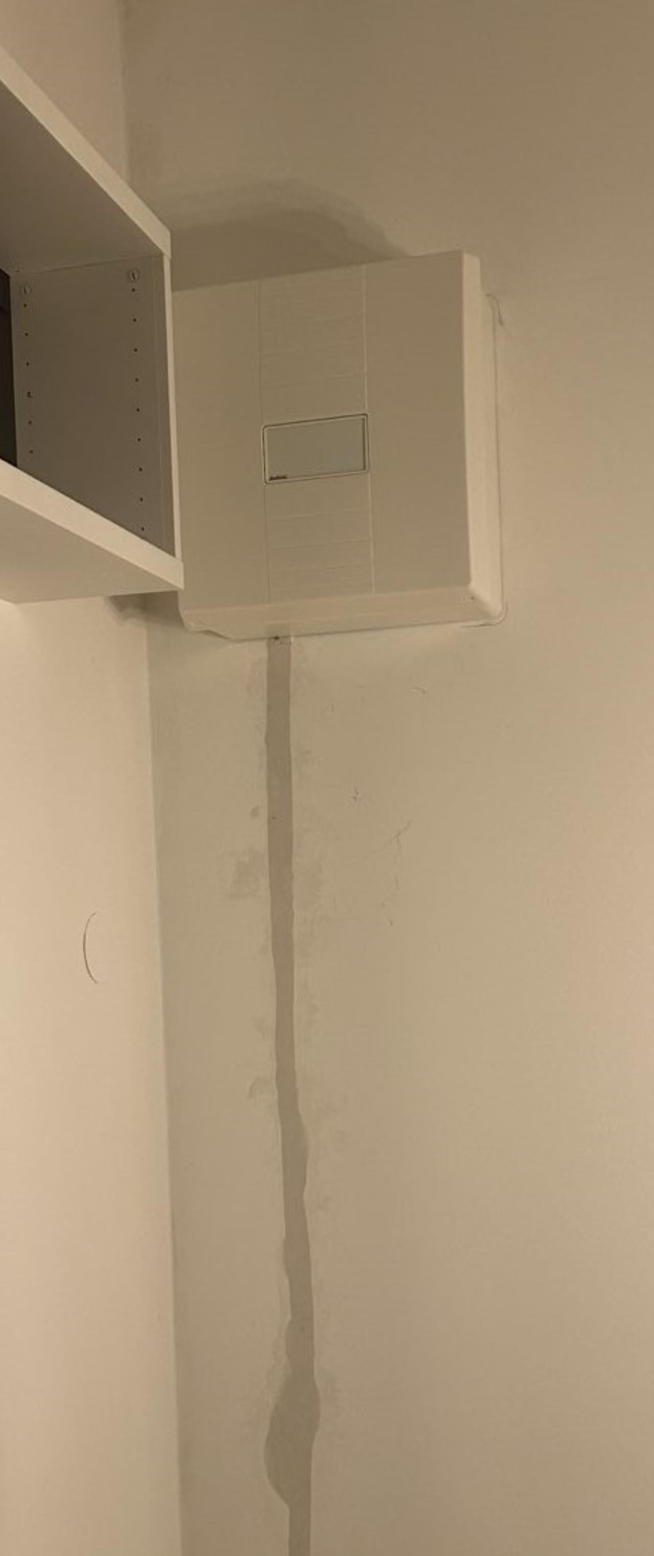

Die Montage sollte laut meinem Installateur mit Skill-Level fortgeschrittener Heimwerker machbar sein, also ging ich das selbst an. Die Installationsanleitung ist sehr aufschlussreich, die mitgelieferten Schablonen sind auch eine gute Hilfe.
Wenn die Kunststoffrohre gut sitzen und ausgerichtet sind, wird der gesamte Hohlraum mit 2K-Schaum ausgefüllt. Außen wird mit knappem Überstand auf den Fassadenabschluss gerichtet, innen wird der Übstand des Rohres abgeschnitten, sodass es wandbündig wird.
Außen fertig:
2025/20250129983379.jpg
Innen fertig mit verlegter UP-Leitung:
2025/20250129302542.jpg

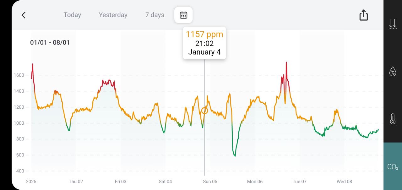

Zwischenfazit beim Wohnklima und der Luftgüte:
Der Hauptbereich beim CO2 spielt sich zwischen 1.000 und 1.200 ppm ab. Das ist jetzt nicht ganz vergleichbar mit perfekt ausgelegten Anlagen im Neubau, aber dennoch eine große Steigerung der Luftqualität.
2025/2025012948074.jpg

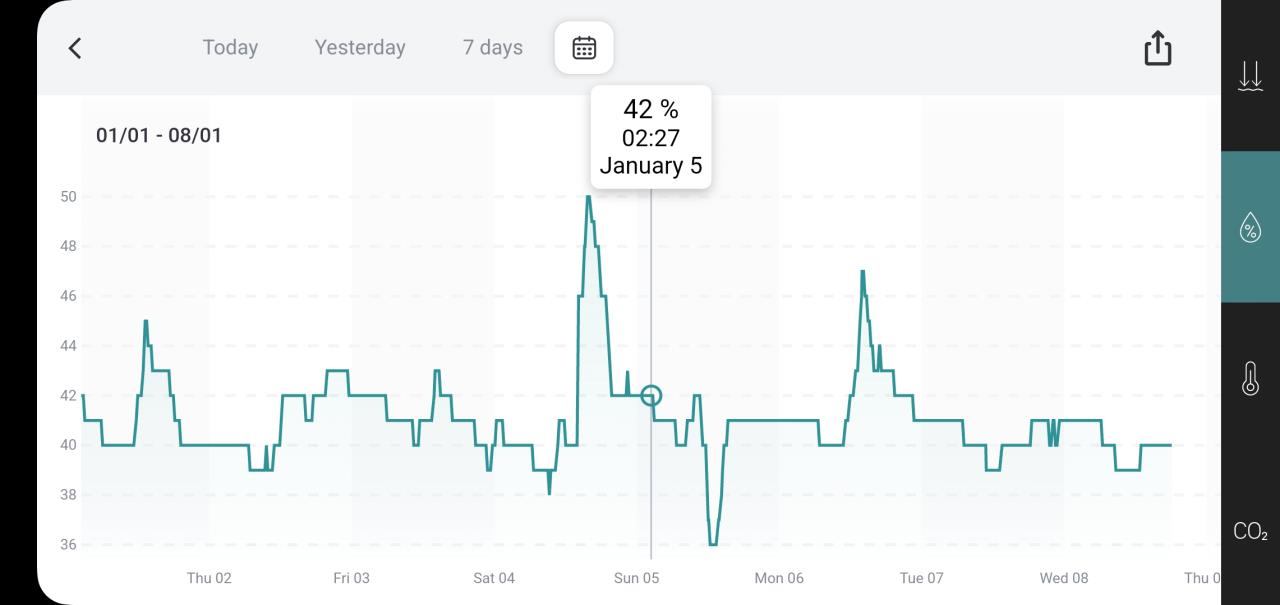

Besonders gut entwickelt hat sich die Luftfeuchtigkeit. Aus bautechnischer Sicht für die Schimmelprävention war dieser Punkt die größte Motivation. Wo die Werte im letzten Winter bei 65% rel. LF lagen, sind es nun durchgehend 20 Prozentpunkte weniger.
2025/20250129627246.jpg

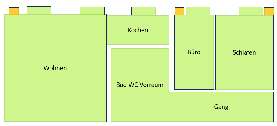

Kannst du das Projekt noch etwas genauer beschreiben, vielleicht den Grundriss mit der Position der Geräte. Wie sieht es mit Messwerten im Schlafzimmer aus? Was passiert bei Minusgraden etc.?

leitwolf schrieb: vielleicht den Grundriss mit der Position der Geräte
Das werde ich gerne nachliefern.

Hier ein gebastelter Grundriss der Wohnung, habe leider nichts Brauchbares zur Hand. Oben die 4 Fenster + eine Terrassentür. Orange die Position der Lüftungsgeräte. Die seitlichen Mindestabstände zu Wänden können relativ klein ausfallen, sodass der "Fremdkörper" nicht mitten im Raum hängt. Optisch stören die Geräte am allerwenigsten.
2025/20250131987542.png
Zur Frage, warum nicht zentral oder teilzentral: Es gäbe rechts unten angeschlossen an den Gang einen kleinen Abstellraum. Im Zuge der Sanierung hat die ganze Wohnung abgehängte Decken mit einigen Spots bekommen. Das alles rausreißen und neu machen + Verrohrung wäre in keinem Verhältnis gestanden, sowohl von den Kosten als auch vom Umfang der Arbeiten mit der verbundenen vorübergehenden Unbewohnbarkeit.
Die Elektrik war eine relativ kleine Baustelle. Wir hatten das Glück, dass in jeder Ecke eine Steckdose vorhanden war, wo die Leitung zum das Gerät dazugeklemmt wurde.

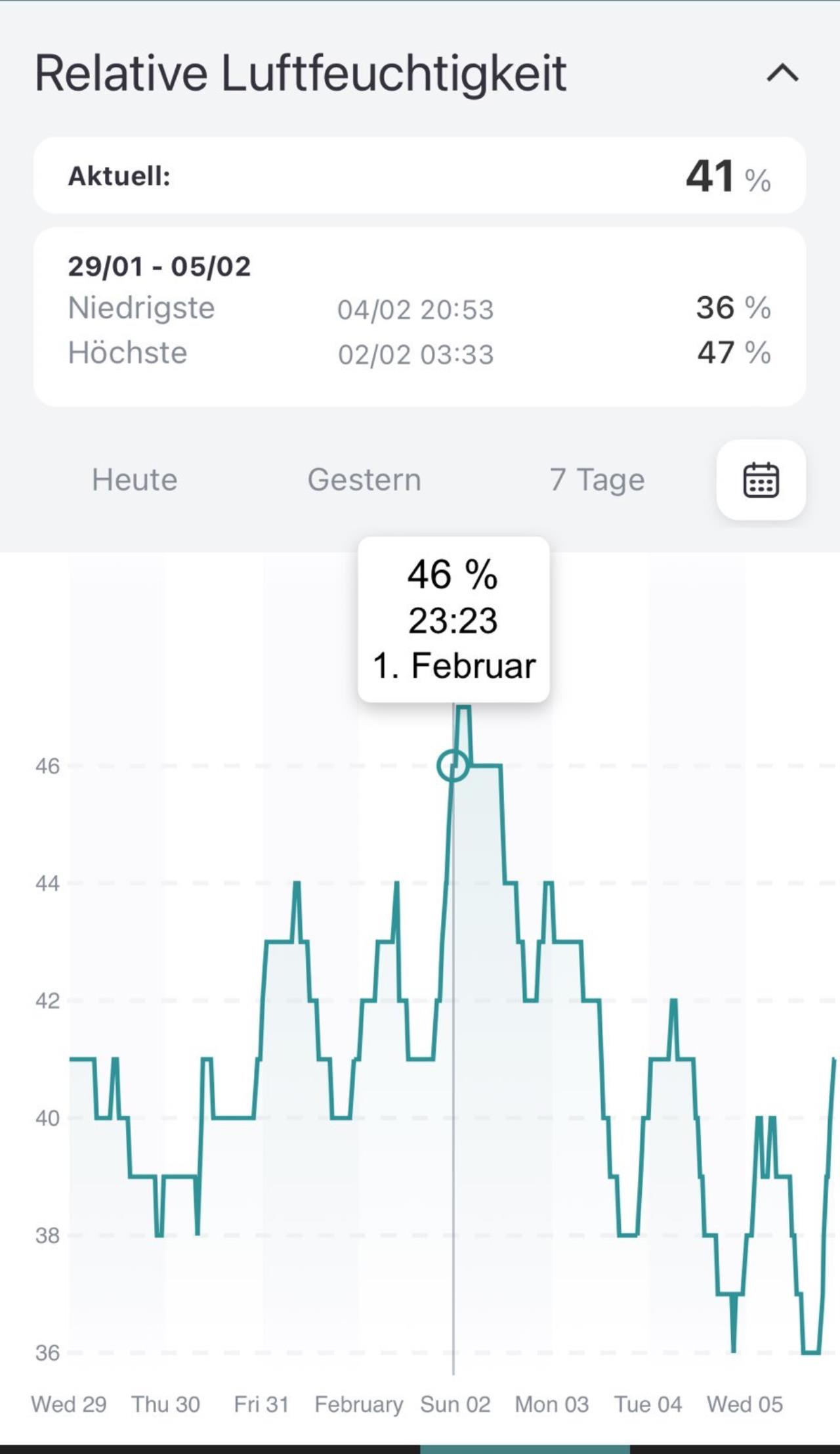

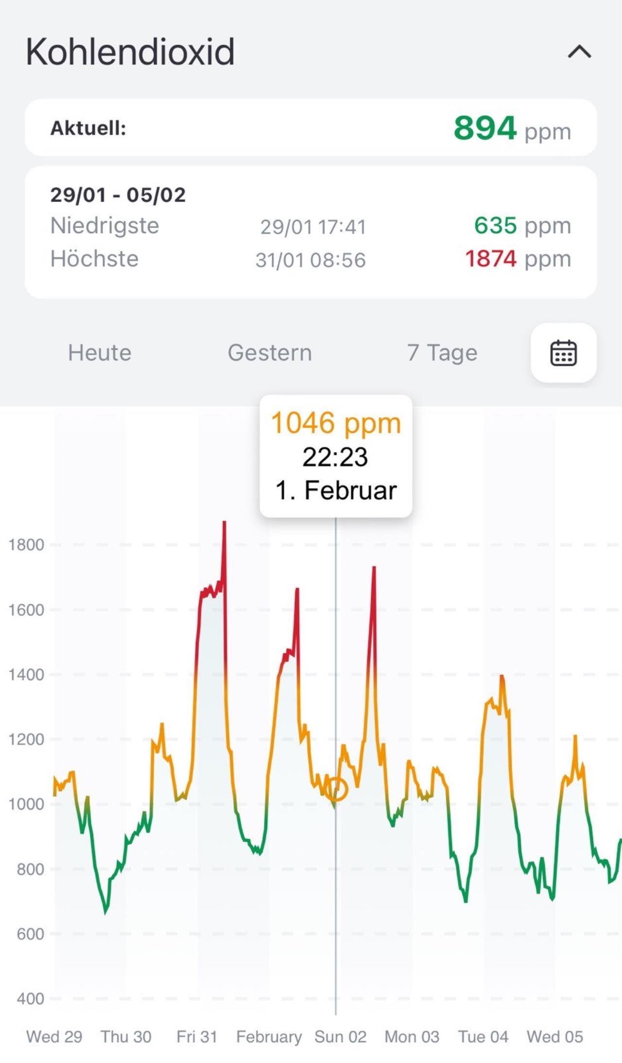

6.2.2025  (#15)
Hier die Werte von einer Woche Schlafzimmer:
2025/2025020686411.jpg
2025/20250206976216.jpg

6.2.2025  (#16)
@rabaum Danke für die Daten!
Ohne Lüftung wären die Spitzenwerte im Bereich vermutlich hier zwischen 3000 und 4500ppm.
