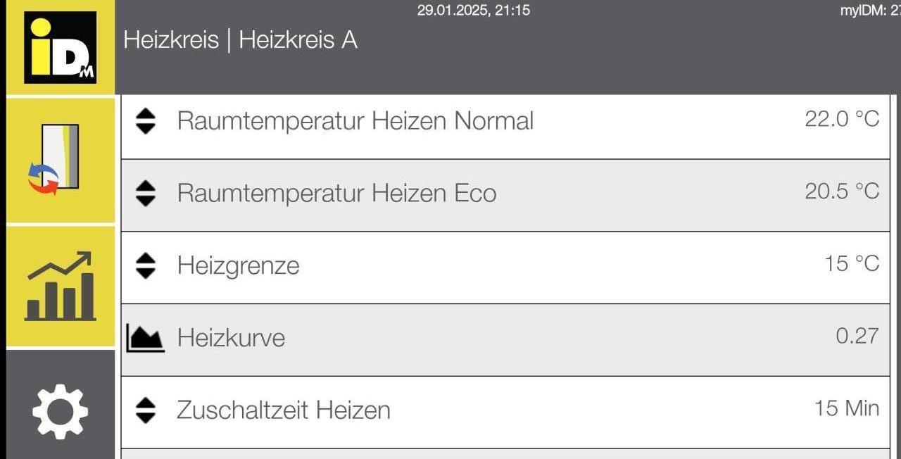

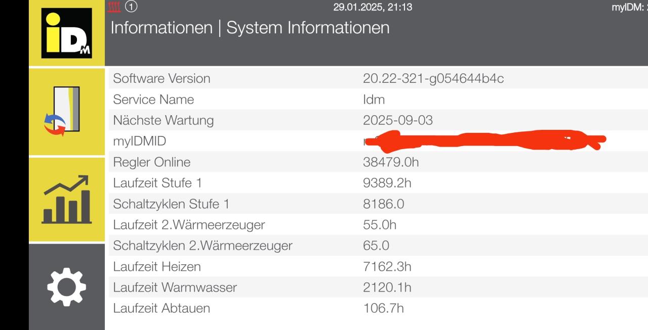

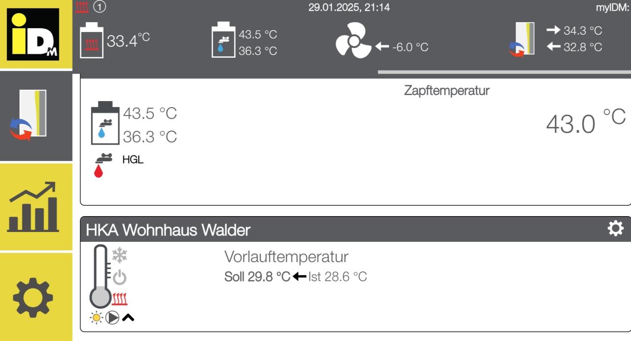

Hallo.
Ich bin neu hier und habe hier schon einiges gelesen bzw erfahren wie ein Pumpe richtig bzw effizient zulaufen.
Leider bin ich mir nicht si her sicher wie ich vorgehen soll.
Bin eigentlich gut zufrieden aber ganz so sicher bin ich mir nicht ob das Getakte so gut ist.
Hier ein paar Daten.
Massivbau 38 plan mit thermoputz.
155m2 wfl
Hwb 60.
Nt. - 16,4'
Idm terra ml 8-13 mit 900l hygienikspeicher
Err
Direktbetrieb
Rt:22'
Sparsam Heizer.
Küche mit Holzherd
Wohnzimmer mit Bauernofen

29.1.2025  (#1)

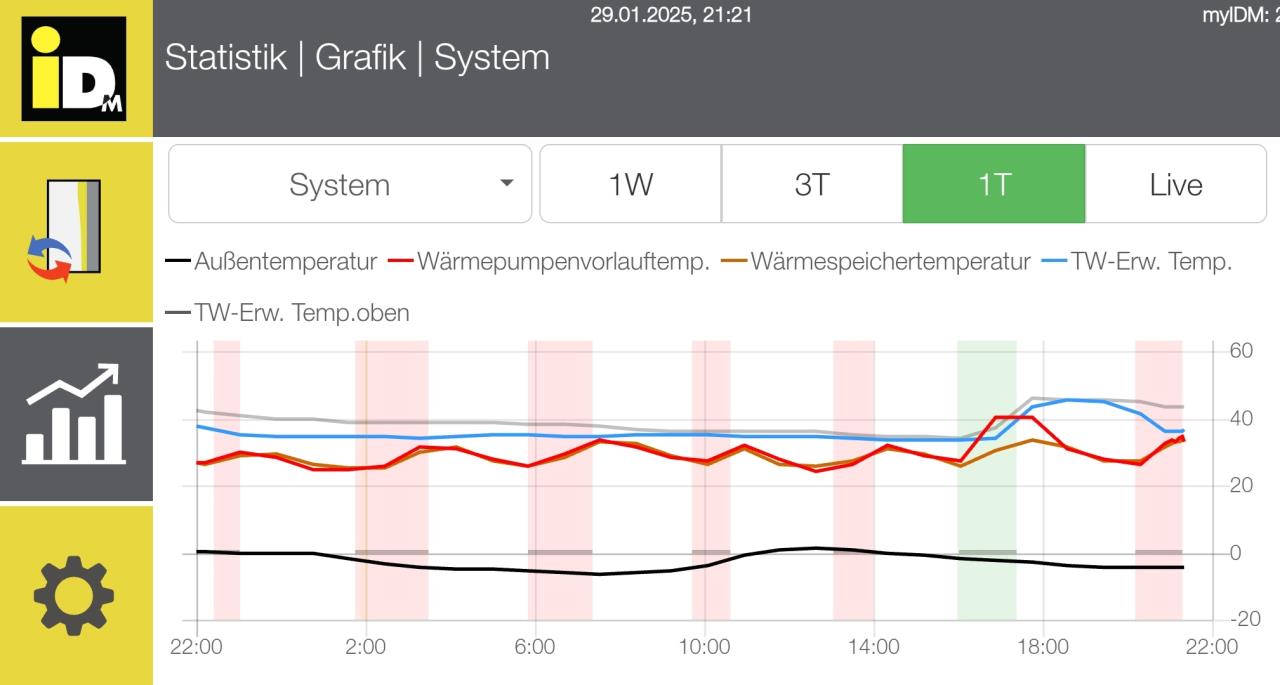

Na gratuliere, die nächste überdimensionierte Wärmepumpe, die hier aufschlägt. 🙄 7 Takte / Tag bei AT AT [Außentemperatur] <= 0°C, oder auch nur ein bisschen mehr als 1h Laufzeit pro Takt sprechen Bände. Ein 900l WW WW [Warmwasser] Speicher ist auch nicht von schlechten Eltern...
Als erstes gehört deine Heizung mal von der angezogenen Handbremse names ERR ERR [Einzelraumregelung] befreit, denn diese würgt den so dringend benötigten Volumenstrom der WP WP [Wärmepumpe] ab. Wenn du FBH FBH [Fußbodenheizung] hast, dann kannst du die ERR ERR [Einzelraumregelung] Köpfe im Heizkreisverteiler getrost runterreißen und dich dann wundern, wie warm das Haus doch werden kann. Deswegen wird dann ein Anpassen der Heizkurve nötig sein. Ebenso wird ein hydraulischer Abgleich notwendig, falls noch nicht geschehen:
https://www.energiesparhaus.at/forum-hydraulischer-abgleich-grundlagen/39756
Ist die WP WP [Wärmepumpe] AT AT [Außentemperatur] gesteuert? Zirkulationsleitungen vorhanden? Die WP WP [Wärmepumpe] fährt eh direkt in die Heizkreise? (Ohne Puffer / Mischer dazwischen)
Legionellen Abtötung aktiv?
(EDIT: Erst jetzt die Bilder gesehen...)

Braucht ihr wirklich so viel Warmwasser?
Das sieht im ersten Moment sehr viel aus für ein EFH. Wie viele Personen? Dusch- Badegewohnheiten?
Wenn obiges im Rahmen bleibt, könnte es sein, dass sich deine Heizung am Warmwasser bedient... dank des Puffers hätte sie die Möglichkeit.

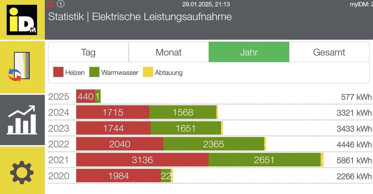

Stromverbrauch 2024 4300kwh (2 Monate keine Sonne weil schadseite und im Schnitt ordentliche 2stellige minus grade)

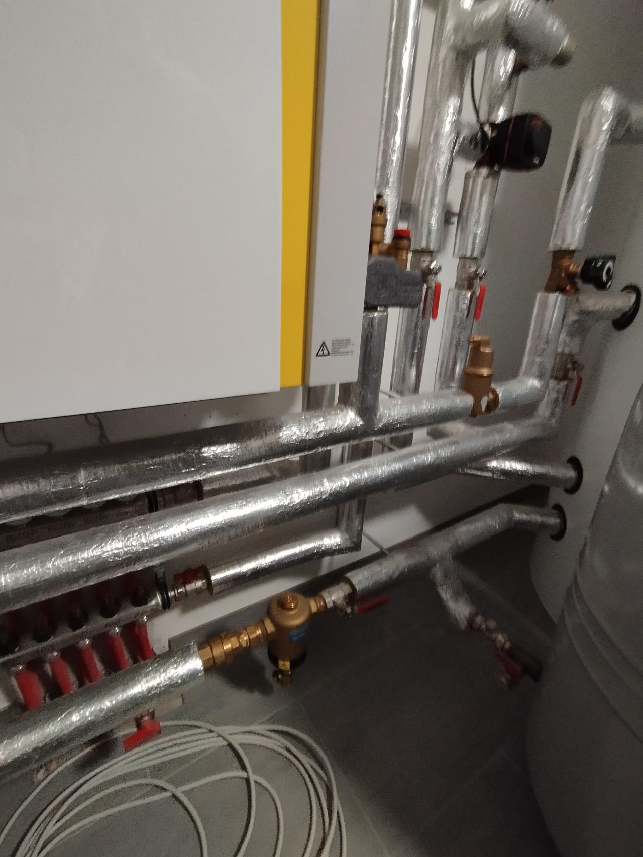

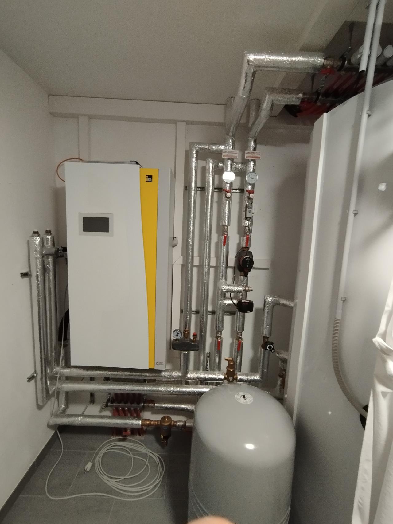

Im Heizkreis ist ein Mischer verbaut!
Ist das nur ein Luftofen?

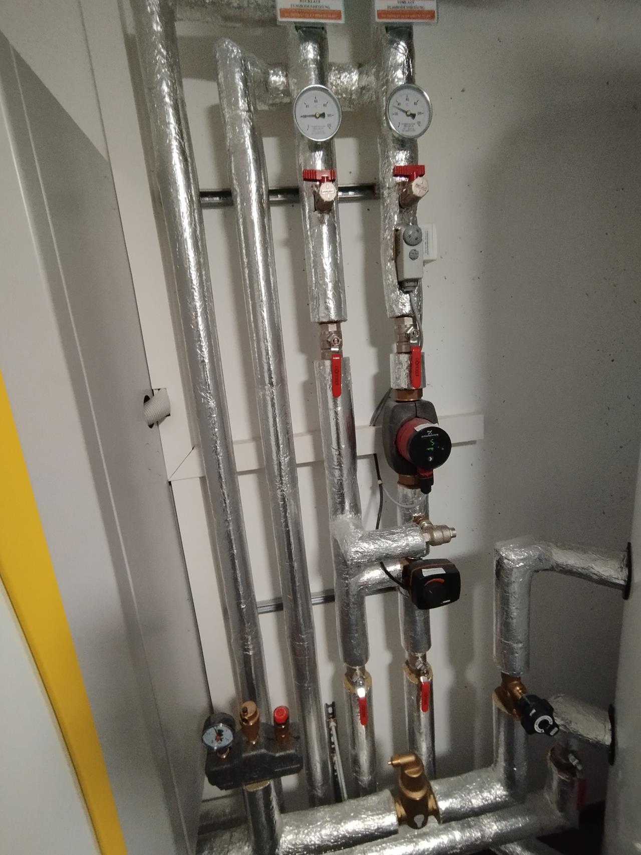

Dann ist die WP WP [Wärmepumpe] über den Mischerkreis definitiv über Puffer parallel eingebunden. Sieht man auf dem Bild ziemlich genau letztes Bild VL VL [Vorlauf] kommt vom Puffer
Hast du evtl ein Schema wonach dein Hwizungsbauer gebaut hat?

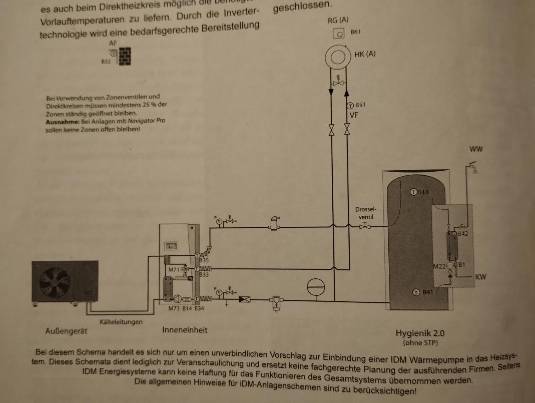

30.1.2025  (#5)
In der Anleitung von Idm sind mehrere schemen drauf.
Vom Installateur hab ich nichts.
Könnte mal ein paar bilder rei stellen

Seh das aus dem ersten Beitrag letztes Bild nicht so gut. Aber ich denke er hat das unterre Schema gebaut, demnach kein Direktkreis sondern Puffer Parallelbetrieb mit Mischer..
Du kannst jetz versuchen beide Volumenströme aufeinander ab zu stimmen um Schadensbegrenzung zu machen. D.h. WP- Puffer,  Puffer- Heizkreis.
Oder du versuchst den Heizi zu überreden auf das obere Schema Direktkreis um zu bauen.
Dann wird es auch einfacher die oben genannten Punkte der Kollegen um zu setzen. Aber als erstes wirklich die ERR ERR [Einzelraumregelung] raus, die macht viel von der Takterei

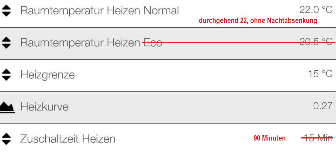

habe in etwa diesselben Voraussetzungen wie du. IDM, 13 Jahre alte Maschine Terra CL 8.
900 Hygienik. Allerdings keine ERR ERR [Einzelraumregelung]. Die gehören sofort weg. Nachtabsenkung ebenfalls weg.
Zuschaltzeit hast du den default 15 min. Da bin ich zuerst auf 90 und dann  sogar auf 120 gegangen, hab dafür aber die Nachtabsenkung deaktiviert. Bedeutung: wenn der Sollvorlauf um mehr als 1 C unterschritten wird schaltet die WP WP [Wärmepumpe] wieder ein. Durch die Zuschaltzeit kannst du da noch einmal zwischen 15 und 120(240) min verzögern. Was eine weitere Abkühlung des Heizwassers mit sich bringt und somit den darauffolgenden Takt verlängert. Das mußt halt beobachten, wie weit das Heizwasser runtergeht mit der Temperatur. Weil zu kaltes Wasser sinnlos durchs Haus zu pumpen bringt ja auch wieder nichts. Bei mir gehts bis 23 grad herunter, bevor die WP WP [Wärmepumpe] erneut startet.
2025/20250131615455.png
Diese Einstellungen dürften dir sicher 2 - 4 Takte pro Tag einsparen

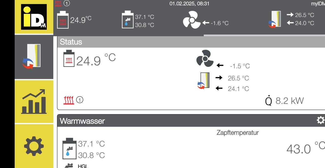

1.2.2025  (#12)
Bad hat ca 10m2 ohne wandheizung.  Wo die ofen/herd steht ist kein Fbh das ganze Jahr nicht eingeschaltet.
Seit gestern hab ich in den Räumen wo geheizt werden soll die Err runtergebaut und grob mit 0,1l/10m eingestellt da hier kein Abgleich gemacht wurde.
Hkurve 0.3 aktuell
Verbraucht relativ noch viel strom und geht bei - 2' immer an und aus

Das Problem wird der Puffer sein.
Der Volumenstrom von WP WP [Wärmepumpe] zum Puffer und Puffer zum Heizkreis müssen nahezu identisch sein. Ansonsten ist die Senke die 500ltr Pufferanteil, die dann auch mit dem WW WW [Warmwasser] Anteil vermischt.
Deshalb hab ich weiter oben schon auf die richtige Hydraulik hingewiesen

Hab gerade gesehen das die vl Leitung von der Pumpe mit der vl heizkreis gekoppelt ist und am puffer ein kugelhahn.

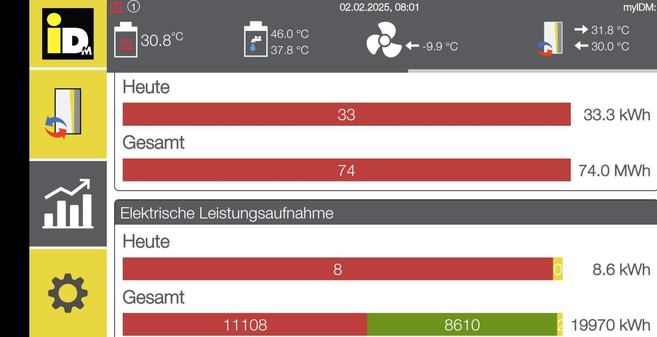

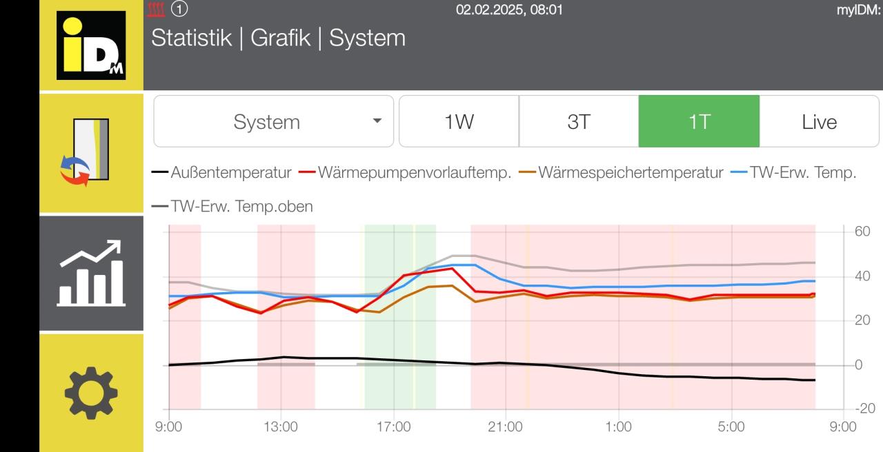

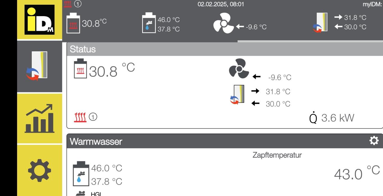

2.2.2025  (#18)
Gestern hab ich no h ein wenig nachjustiert. Jetzt läuft sie seit gestern durch.
Weiß nicht genau ob man das zurzeit so stehen lassen kann
