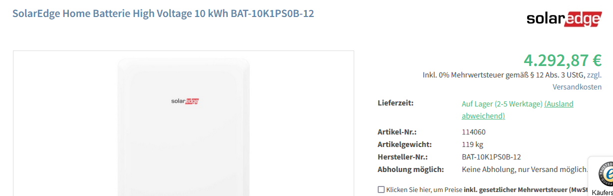

marcuussolar schrieb: Der SolarEdge Speicher alleine mit 10kWh wird um fast 10k angeboten.
Wenn es sich nur um den Hochvoltspeicher handelt, dann verdient der Bursche sehr gut an dir😊
Wenn es sich um einen Hochvoltspeicher handelt dann hat der Solateur keine Ahnung, da dieser nicht für den notwendigen "Blackout-Wechselrichter" von SE passt 😁
