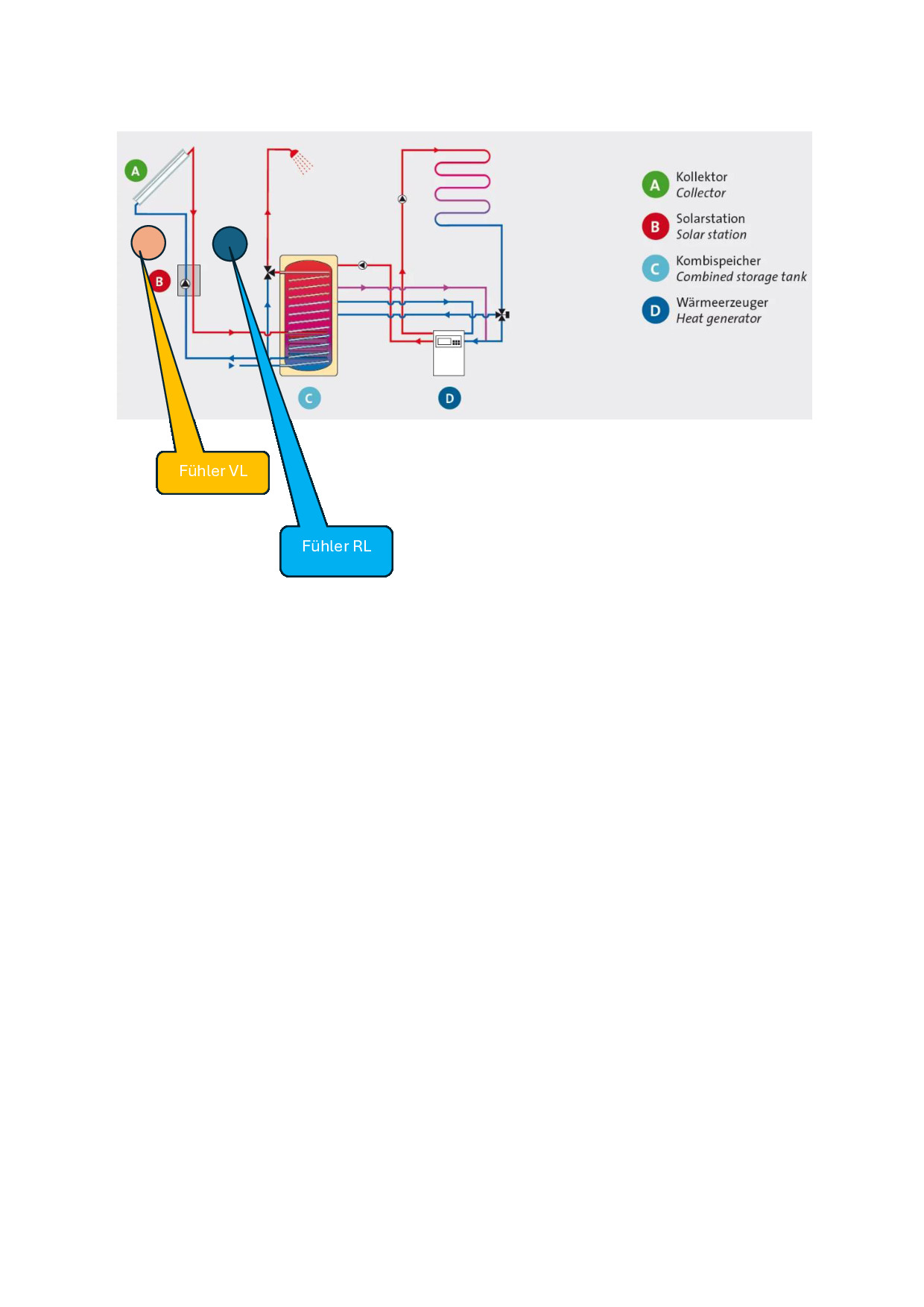

wie kann ich mir einen Zähler in der Solfware selber bauen, ich habe einen VL VL [Vorlauf]- und RL RL [Rücklauf] -Fühler bei der Solarthermi eingebaut, und die Pumpe hat immer einen Druchfluss von 0,6 m³/h ?
2025/20250127875338.jpg
Wenn die Pumpe einschaltet, soll die kW - Angezeigt werden
gruß andi

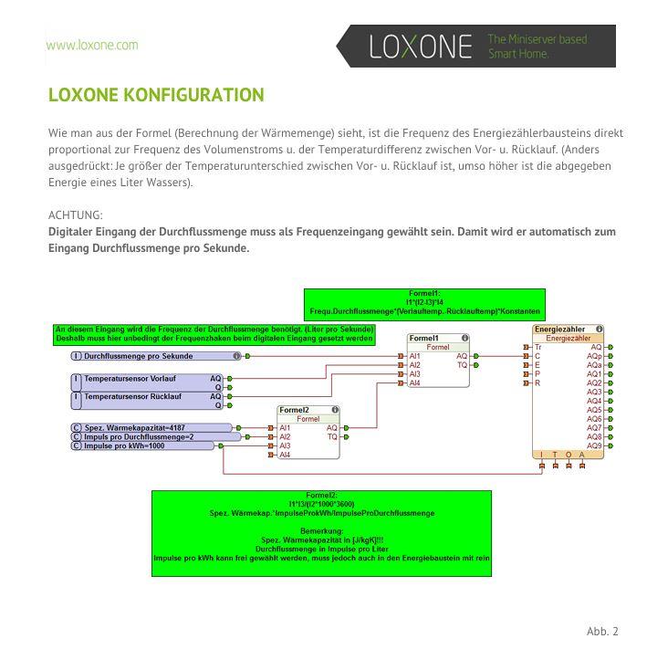

  •  norika
27.1.2025  (#2)
2025/20250127737372.jpg
ok, mit Glykol ist die Leistungsformel vorlauf minus rücklauf mal dem Durchfluss * ca. 0,7
aber ich verstehe nicht wo diese Zahl mit 1,161 herkommt?
die Wärmespeicherkapazität von Wasser (J/kg*K) 418,2
oder habe ich hier eine falsche zahl ?
wenn ich diese zahl von Sekonude (J = Wattsekunde) auf eine Stunde rechne komme ich auf 418,2 / 3,6 = 116         hier ist eine Kommer bei mir falsch?
gruß andi

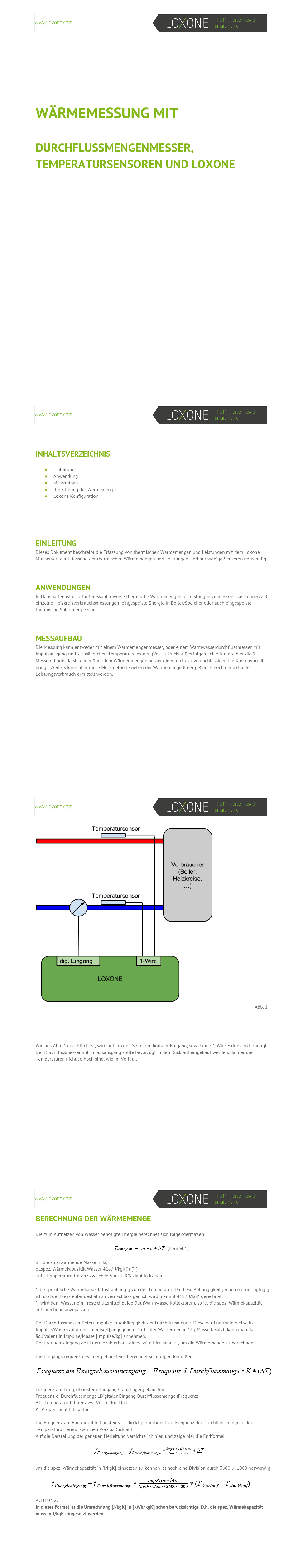

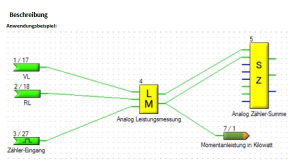

  •  norika
27.1.2025  (#5)
2025/20250127886349.jpg
Wenn ich aber keinen Durchfluss Zähler habe, dafür aber wenn die Pumpe läuft eine Rückmeldung vom Relais bekomme, wie rechne ich dann den Durchfluss mit  0,6m³/h ?
  •  norika
27.1.2025  (#6)
2025/20250127903686.jpg
bei mir ist der Durchfluss immer der gleiche
gruß andi

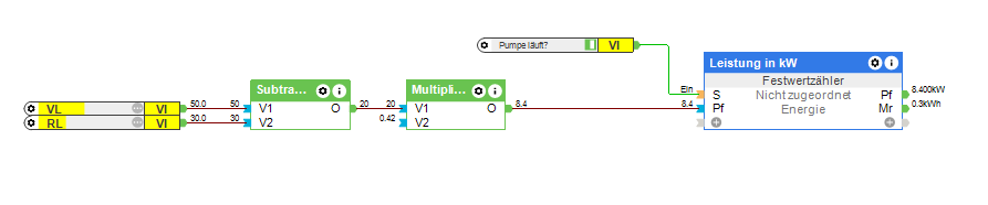

norika schrieb: Wenn ich aber keinen Durchfluss Zähler habe, dafür aber wenn die Pumpe läuft eine Rückmeldung vom Relais bekomme, wie rechne ich dann den Durchfluss mit 0,6m³/h ?
Festwertzähler?
2025/2025012739888.png
(Hier hab ich mit 0.7 * 0.6 = 0.42 multipliziert)
Dazu musst du aber auf die neue Config updaten. emoji

28.1.2025  (#9)
Hallo ds50
Danke für den hinweis,
beim Baustein multiplizieren kann man fix den Wert am eingang schreiben 🧐
Gruß andi
