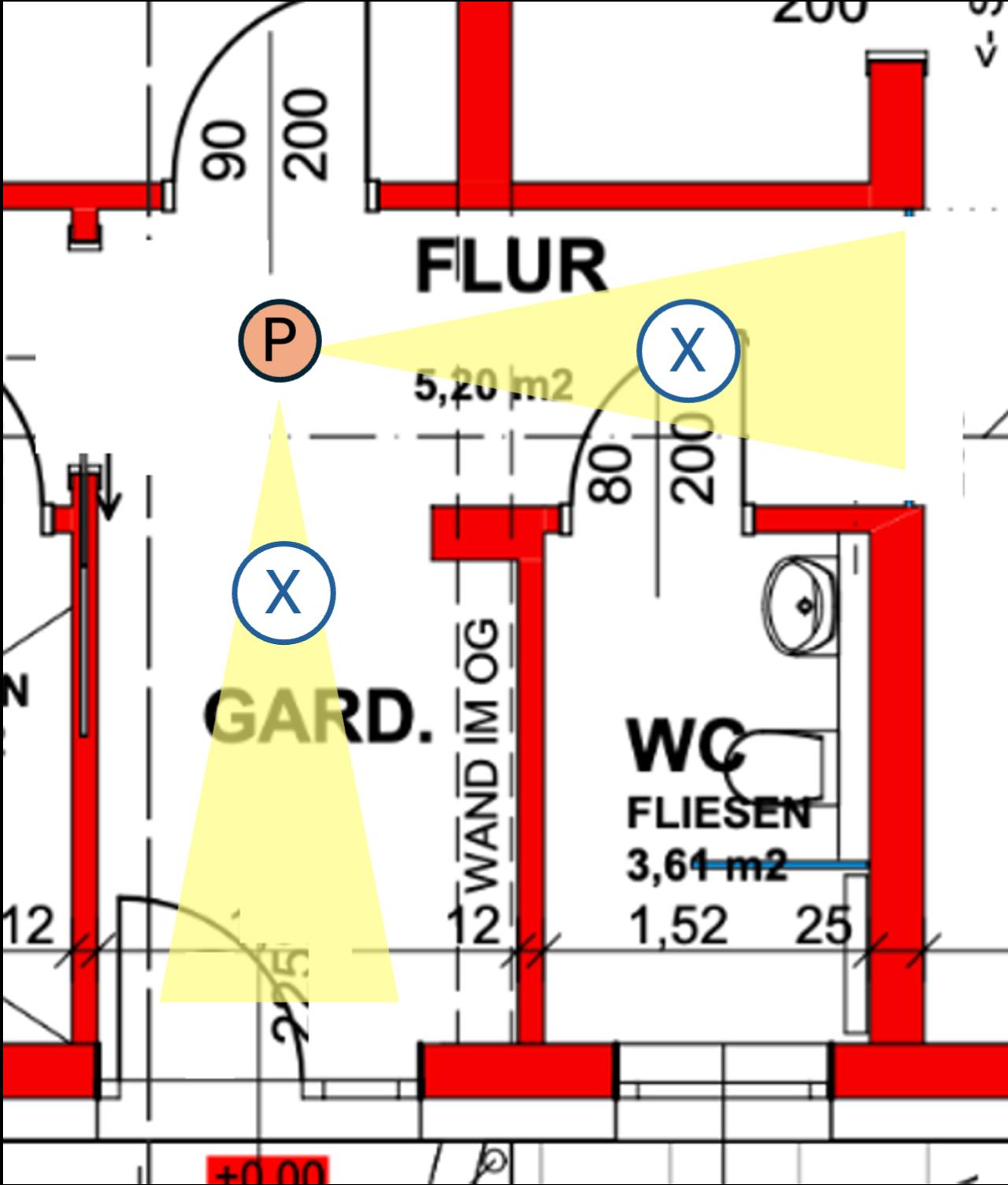

wir sind gerade intensiv am Elektroplan erstellen und wollen im Eingangsbereich bzw. Flur keine Taster verbauen sondern die Beleuchtung via Loxone-Präsenzmelder steuern.
Aktuell hätten wir uns vorgestellt, den Präsenzmelder (in der Skizze das orange P) in die Ecke zu platzieren, damit er sowohl den Eingangsbereich vorne ab Betreten des Hauses, als auch den Flur in Richtung WC bis zum Wohnbereich erfassen kann. Die beiden blau eingezeichneten Leuchten sollen "moderne" Deckenleuchten werden (siehe Beispielbild).
Deckenhöhe ist 2,77m; Flur nach rechts sind vom Präsenzmelder ca. 3m; zum Eingangsbereich nach vorne ca. 3,35m.
Lt. Datenblatt des Präsenzmelders, wäre der gelb markierte Bereich jedenfalls im Erfassungsbereich des Melders, falls die Leuchten nicht im Weg sind....
Daher meine drei Fragen:
-der Präsenzmelder sollte doch 360° horizontal &  110° vertikal erfassen - für uns doch ausreichend oder?
-Könnte der Präsenzmelder evtl. durch die beiden Leuchten blockiert werden und nicht das gewünschte Ergebnis liefern?
-Einbau oder Aufbaumelder?
Merci für eure Einschätzung.

Flopy schrieb: -der Präsenzmelder sollte doch 360° horizontal & 110° vertikal erfassen - für uns doch ausreichend oder?
Ob die Reichweite des Präsenzmelders ausreichend ist, kannst du im Datenblatt nachlesen. Die Angaben sind aber nur als grober Richtwert zu verstehen, solche Präsenzmelder haben prinzipbedingt keine scharfe Abgrenzung. Weiters ist zu beachten, das die Reichweite bei radialer Bewegung (d.h. zum oder vom Präsenzmelder) deutlich geringer ist, als eine tangerntiale Bewegung. Auch das ist in den Datenblättern üblicherweise beschrieben.
Gefühlsmäßig (ohne ein Datenblatt studiert zu haben) würde ich sagen, das geht sich aus. Wenn du aber ganz sicher gehen willst, mache 2 Präsenzmelder, einen wo das Wort "GARD." steht, und einen unterhalb des Wortes "FLUR".
Flopy schrieb: -Könnte der Präsenzmelder evtl. durch die beiden Leuchten blockiert werden und nicht das gewünschte Ergebnis liefern?
Nein. Erstens haben LED-Leuchten deutlich geringere Wärmeänderungen als Glühlampen und zweitens erfasst ein Präsenzmelder kegelförmig. Die Leuchten liegen damit in ausserhalb des Erfassungsbereiches.
Flopy schrieb: -Einbau oder Aufbaumelder?
Im Normalfall macht man Einbaumelder. Aufbaumelder sehe ich nur als Notlösung, wenn ein Einbau nicht möglich ist.

Ich glaube du brauchst dir keine Sorgen machtn um ehrlich zu sein. Soo sensitiv sind die Präsenzmelder nicht. Solls ein traditioneller werden oder eh eine KNX Installation? Da lässt sich dann noch einiges parametrieren.
