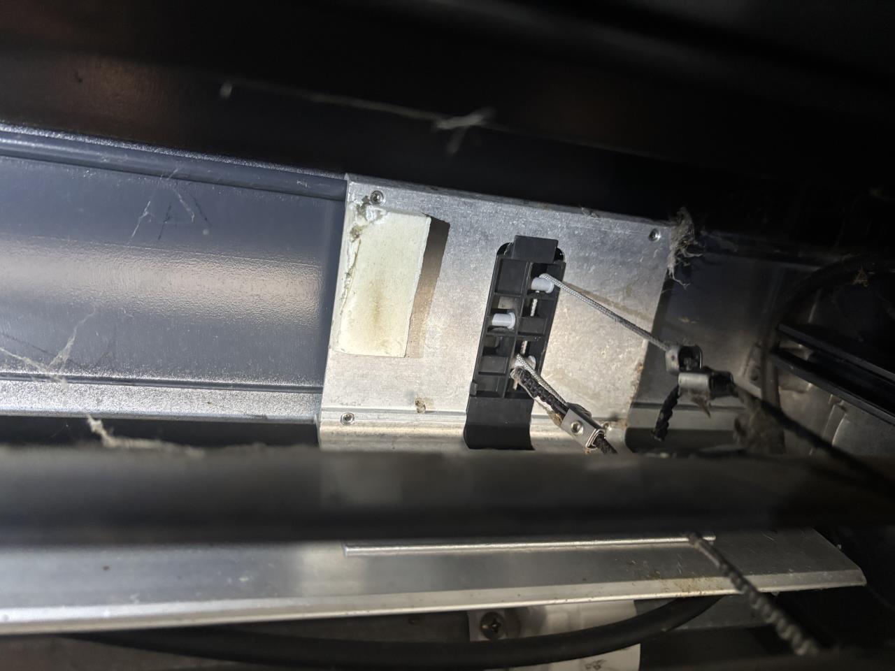

Hallo an alle,
bei unserem Raffstore ist das Band gerissen. Ich habe bereits versucht, eine Lösung zu finden, aber es wird immer davon gesprochen, die Unterste Lamelle zu entfernen und oben dann einen 'Nagel' zu entfernen und die Lasche darum wickeln und dann wieder einbauen.
Ich finde oben diesen Nagel nicht (am Foto ist ersichtlich, wo das Band hingehören würde - bei der mittleren weßen Rolle). Wie bekomme ich das Band herum?
unten weiß ich auch nicht, wie ich das Band fixieren kann.
vielen Dank schon einmal und viele Grüße
Peter
  •  Magnum2
1.2.2025  (#1)
Grundsätzlich alles richtig, aber bei deinem Foto wüsste ich auch nicht wie man da dazukommt. Meine Mechanik ist offener. Vielleicht versuchen die schwarze Abdichtung zu entfernen, dann siehst du möglicherweise mehr.
Oder schon mal einen Händler für das neue Zugband suchen, mit Kauf drohen und um Tipps zum Wechseln bitten.
Du musst sowieso das andere intakte ausbauen und vermessen. Sonst kannst du nichts bestellen. Und beide neu machen.
