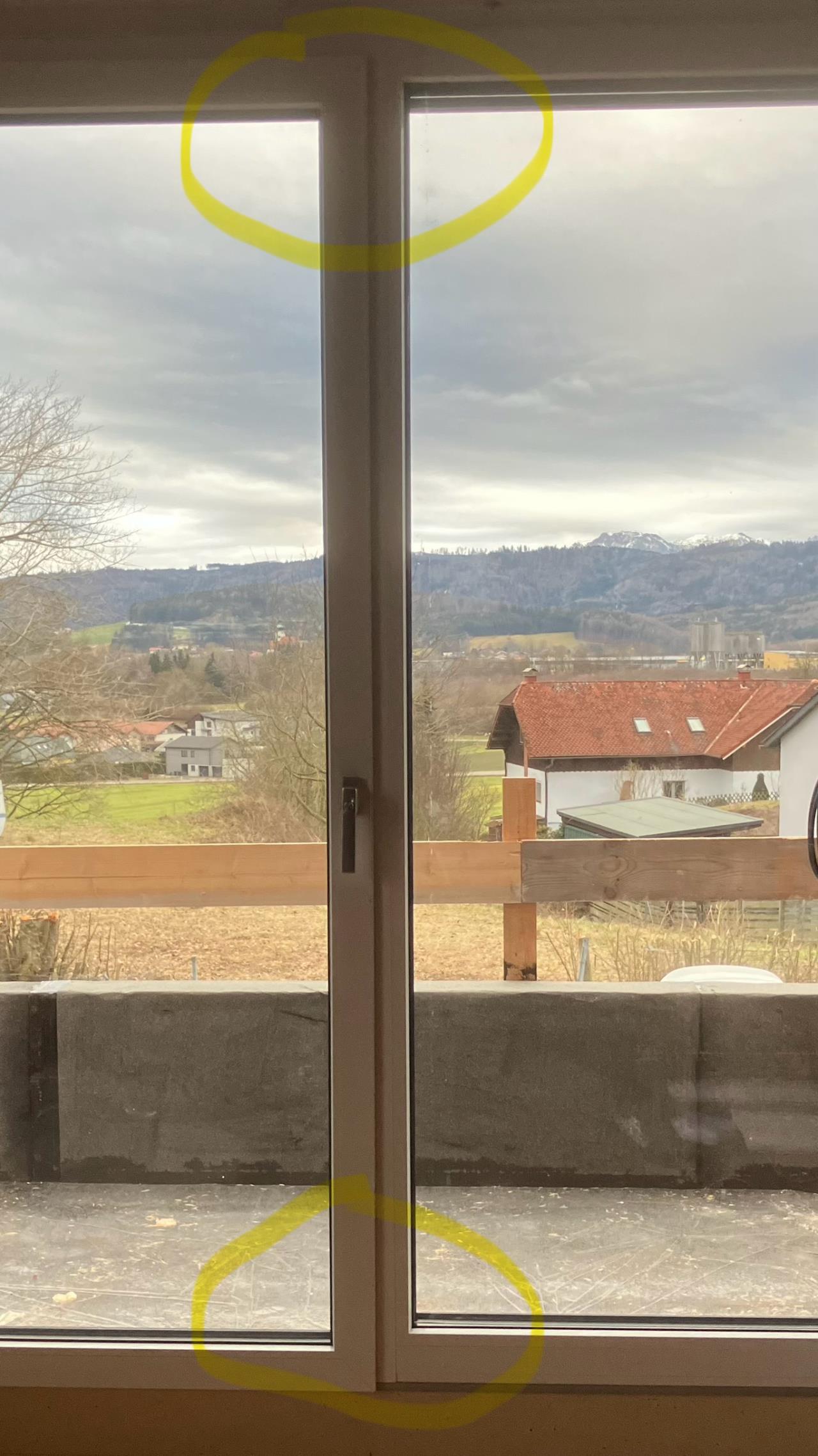

bei uns wurden bzw werden grade kürzlich die Balkontüren im Schlafzimmer und den Kinderzimmern eingebaut.
Wir haben Josko Balkontüren mit Fixverglasungsteil. Was uns dabei nun aufgefallen ist: sollte der Fixteil nicht oben und unten größer sein als der Türteil? Bei uns schauen die oben drüber und unten sind sie kürzer (siehe Bild)
Was hats da?

Is das Glas auch versetzt?
Was hast du da für ein Modell?
Hast du ein Foto von außen auch?
Normal ist das sicher nicht, das sieht ja sehr bescheiden aus wen die Gläser nicht in einer Linie sind.

Kann es am Foto nicht 100% erkennen aber würde sagen die Türe hängt sehr

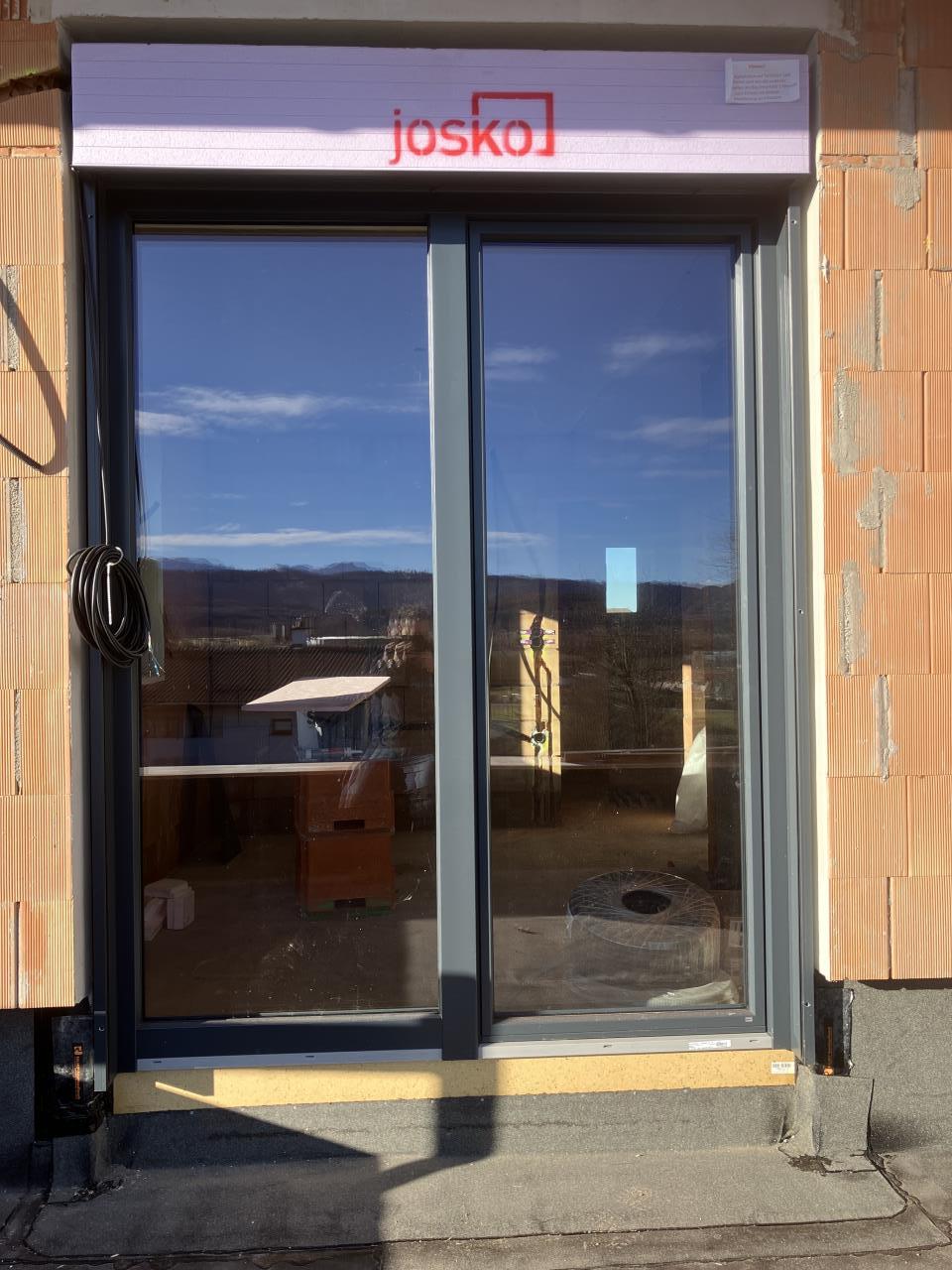

Opal ist das Modell
aussen ist es auch so (siehe bild)

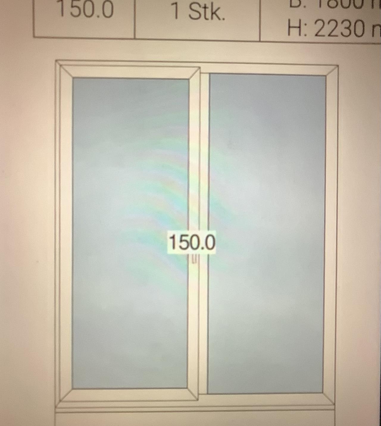

kague schrieb: Wir haben Josko Balkontüren mit Fixverglasungsteil. Was uns dabei nun aufgefallen ist: sollte der Fixteil nicht oben und unten größer sein als der Türteil?
Wir haben seit 12 Jahren Joskoelemente, in der Angebotsphase wurden die Ansichten für die einzelnen Bauteile im Angebotsschreiben dargestellt.
War das bei euch nicht der Fall?
Könnt ich nicht erkennen, das Schiebeelement dürfte geschlossen sein.
Siehst du das anders?

kague schrieb: sollte der Fixteil nicht oben und unten größer sein als der Türteil? Bei uns schauen die oben drüber und unten sind sie kürzer (siehe Bild)
Irgendwie kenne ich mich anhand der Beschreibung nicht aus. Meinst du mit Fixteil den Rahmen? Ich vermute dir geht es um die nicht vorhandene Flucht der Glasränder zwischen Dreh- und Fixteil, oder?
Ja genau
Doch. Aber da war es anders dargestellt (siehe screenshot ausm angebot)

In der Abbildung hast du ja auch keine Flucht der Glasränder.
Bei dir passt aber der Bodenabstand des Flügels gar nicht. Entweder das Bild täuscht, oder du schleifst damit schon am Boden.
Ich denke im Angebot ist eine Fenstertüre (unten durchgehender Rahmen) abgebildet, aber eingebaut wurde eine barrierefreie (ohne unterem Rahmen) Tür... das würde auch die unterschiedlichen Ansichten oben/unten erklären
Was sagt der Verkäufer? Optisch ists ja schon ein Unterschied - wobei ich die ausgeführte Variante als angenehmer in der Nutzung empfinde...
