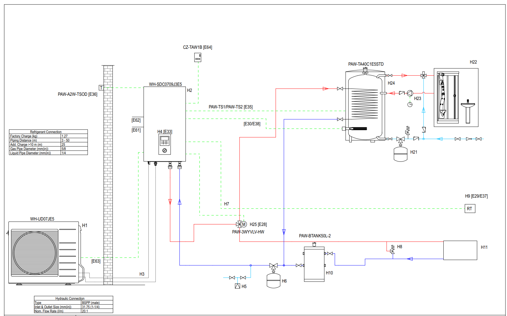

Ich würde es so bauen.
2025/20250125645482.png
2025/20250125460191.png
Frischwasser geht natürlich auch, dann ist der WW WW [Warmwasser]-Tank halt ein Puffertank mit Frischwasserstation und die Zirkulation lassen wir natürlich weg.

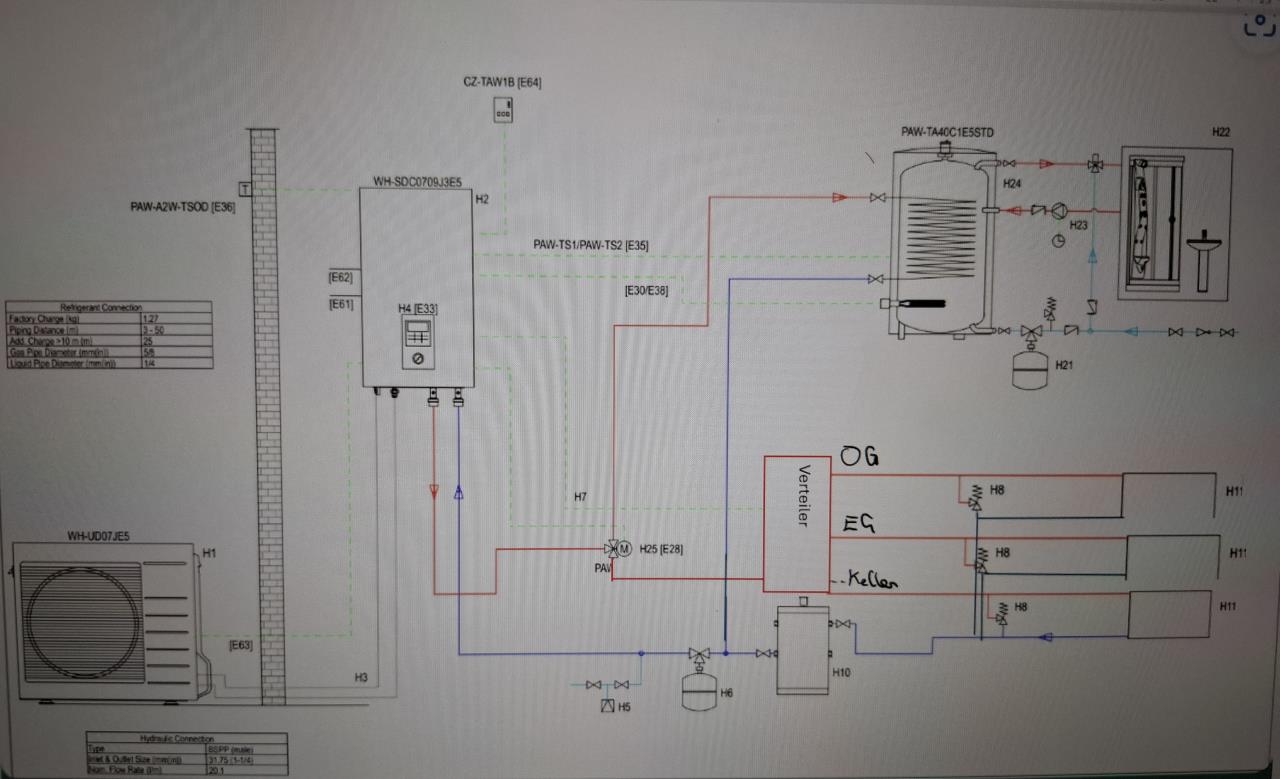

Danke, eine Frage hätte ich noch. Würdet ihr dann zwei Heizkreise zu einem Heizkreise zusammenfassen? Zuerst EG und dann weiter ins OG und dann Rl und wieder in EG--> Og usw? Oder können/sollen es zwei Heikreise sein, die aber in denselben Rücklauf übergehen?
25.1.2025  (#13)
Die Heizkreisverteiler werden parallel angesteuert. Wenn das OG zu warm wird, dann wird der Durchfluss der einzelnen Heizkreise im OG reduziert bis es passt. Durch die Reduzierung des Durchflusses wird auch die Heizleistung reduziert (Heizleistung=VL-RL x Durchfluss/h x 1,16).
  •  Heisenberger
25.1.2025  (#14)
Also so in etwa, oder was meint du mit KeizkreisE im OG? Das ist nur ein Kreis mit Heizkörper.
Ich habe im Installationshandbuch von einem Mindestvolumen von 30 l bis 9 kw gelesen. Das ist ja sehr wenig, so viel ist ja bereits im Heizkreis vorhanden. In den Hydromodulen sind Puffer mit 60 bis 80 Liter verbaut. Wenn ich also einen 80 L Puffer in den Rücklauf setze, sollte das ja locker reichen?
Dieser Verteiler, wird der manuell eingestellt, also muss ich dann herumprobieren, bis die Verteilung in den einzelnen Heizkreisen passt?

Heisenberger schrieb: Dieser Verteiler, wird der manuell eingestellt, also muss ich dann herumprobieren, bis die Verteilung in den einzelnen Heizkreisen passt?
Das hängt von deinem hydraulischen Schema ab.
zb. FBH werden über den FBH FBH [Fußbodenheizung] Verteiler in einzelne Kreise pro Raum aufgeteilt, für die man dann den Durchfluß individuell einstellen kann.
Bei Heizkörpern ist es oft so, dass die an einem Heizkreis seriell hängen und dann direkt am Heizkörper selbst der Durchfluß/Temperatur pro Heizkörper eingestellt wird.
Viel wichtiger als die Frage, ob der serielle Puffer im RL RL [Rücklauf] zum Abtauen jetzt 50 oder 80 Liter hat, ist die thermische Auslegung...vor allem bei LWP LWP [Luftwärmepumpe], Stichwort Bivalenzpunkt usw.
Sonst taktet die LWP LWP [Luftwärmepumpe], vor allem mit Heizkörpern, in der Übergangszeit ohne Ende.
