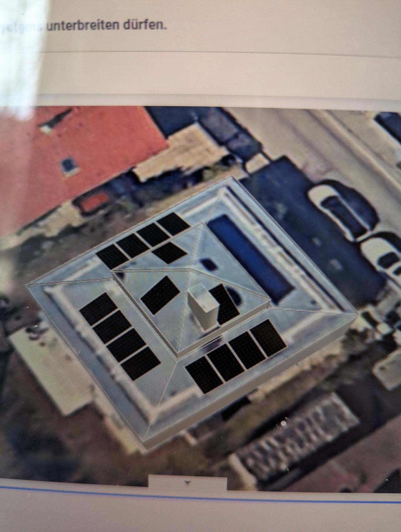

24.1.2025  (#11)
So sieht die vorgeschlagene Belegung aus.
Wie gesagt, ich bin kein Elektriker. Norden wäre vielleicht noch eine Option. Im Bild ist Süden bei der Terrasse, das Haus ist genau nach dem Himmelsrichtungen ausgelegt. Dachneigung ca 15 bis 20 Grad.
2025/20250124284447.jpg
Das Grundstück gibt aktuell eigentlich nicht mehr her.

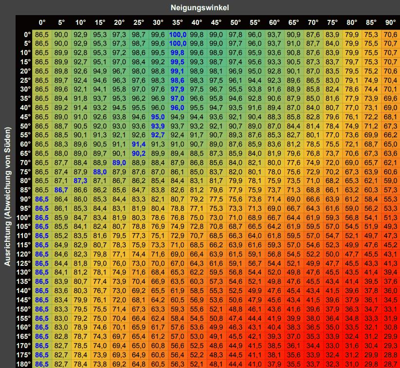

24.1.2025  (#12)
webwude schrieb: Norden wäre vielleicht noch eine Option.
Bei 15-20 Grad Dachneigung gäbe es für mich kein Überlegen:
2025/20250124388777.png
Du hast ggü. einer optimalen 35° Südausrichtung ca. 70% Jahresertrag. Das heißt, sollte sich die PV für Süden in Hausnummer 10 Jahren amortisieren, na dann dauert halt die Nordseite 13 Jahre. Na und? Nach diesen 13 Jahren wirft auch die Nordseite schön Geld ab, und zwar 70% der Südseite. Besser als 0%, oder? emoji
Außerdem lechzt du im Winter bei bedecktem Wetter um jedes Wp auf deinem Dach. Vorgestern z.B. hatte ich im Nebel trotz 25 kWp kWp [kWpeak, Spitzenleistung] nur 1,26 kW zu Mittag, insgesamt magere 5,7 kWh für den ganzen Tag. Du kannst dir dann ausrechnen, was mit einer 4x so kleinen Anlage an Ertrag rauskommt... 🤓
  •  PVAndyE
24.1.2025  (#13)
Täuschen die Abmessungen?
Wenn man die Module um 90 Grad dreht und 2 Reihen pro Dachseite unterbringen kann, dann hättest du mehr Modulleistung.
Schaut derzeit recht locker belegt aus.

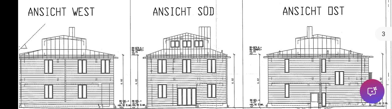

Die Neigung geht in jede Richtung. Sprich in die jeweilige Himmelsrichtung. Außerdem liegt aufgrund des Vorbaus im Schatten.
2025/20250124860607.png

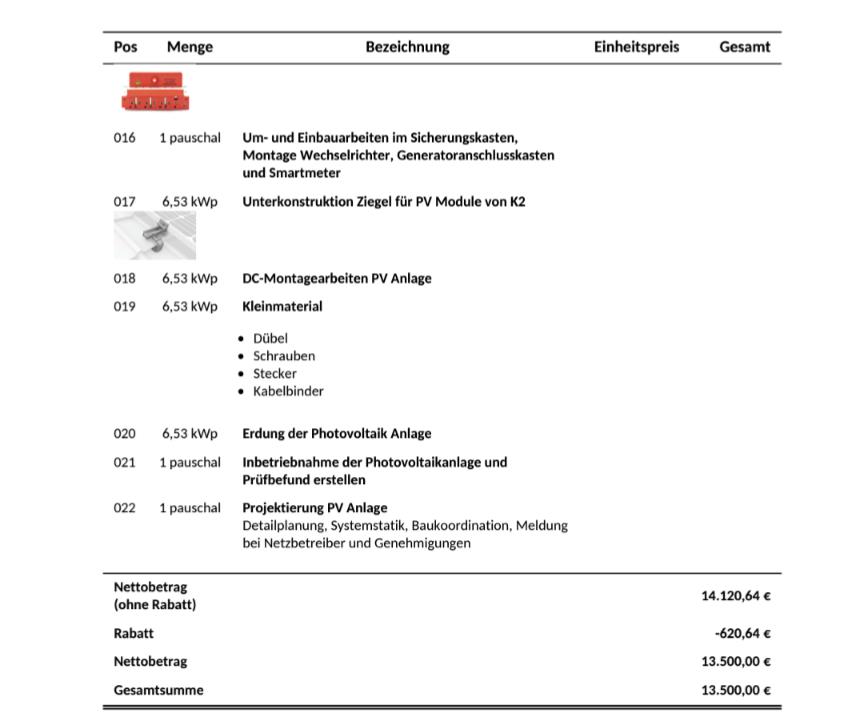

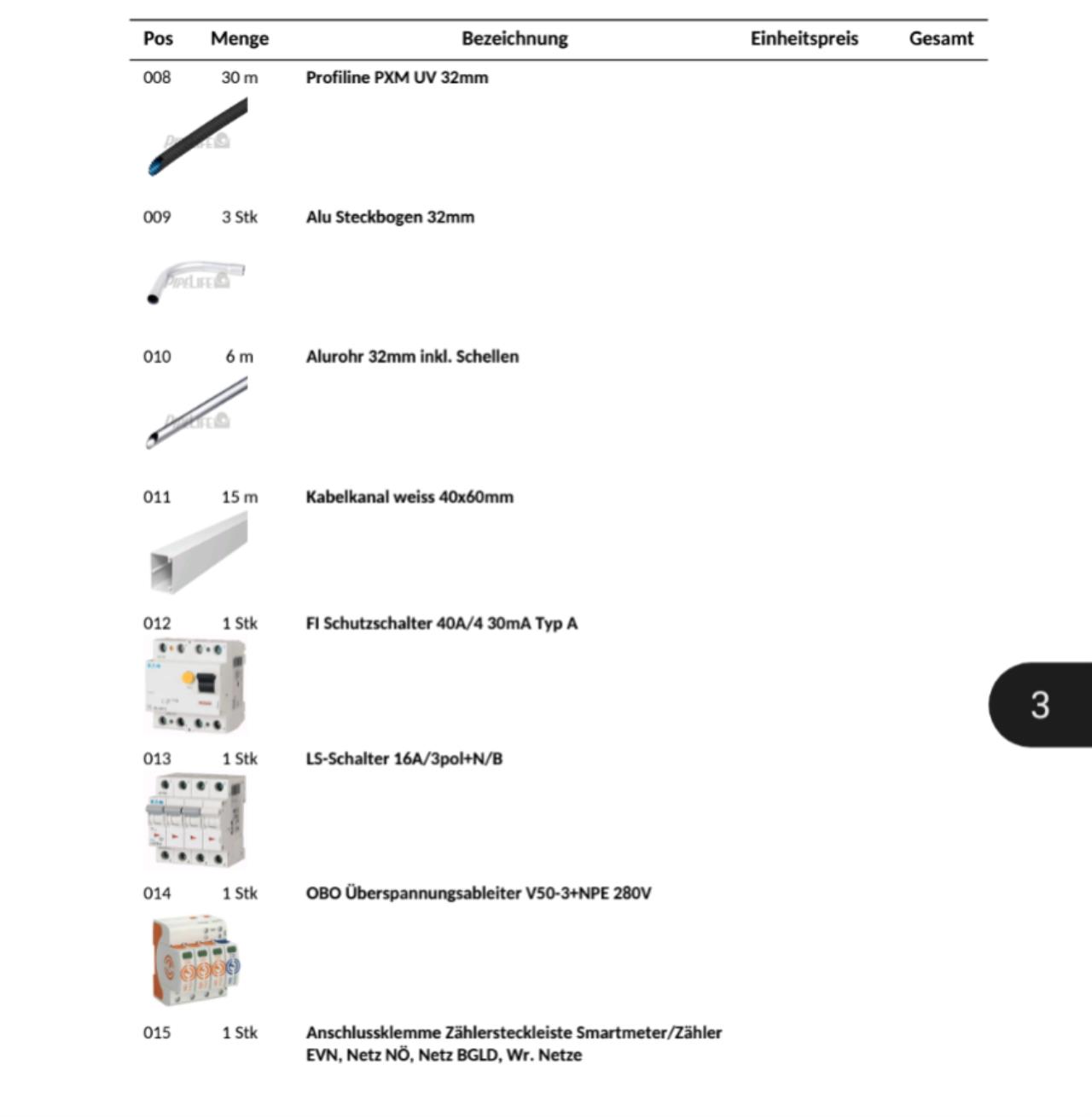

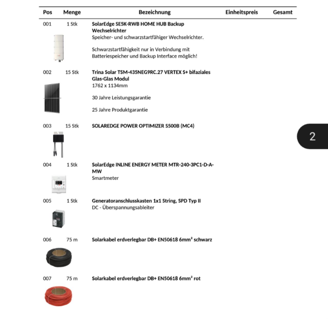

Angebot im Detail:
2025/20250124172596.png
2025/2025012429652.png
2025/20250124655395.png
Ich sehe schon: ich werde weitere Angebote einholen müssen. Gibt's irgendwelche Referenzen für Wien?
