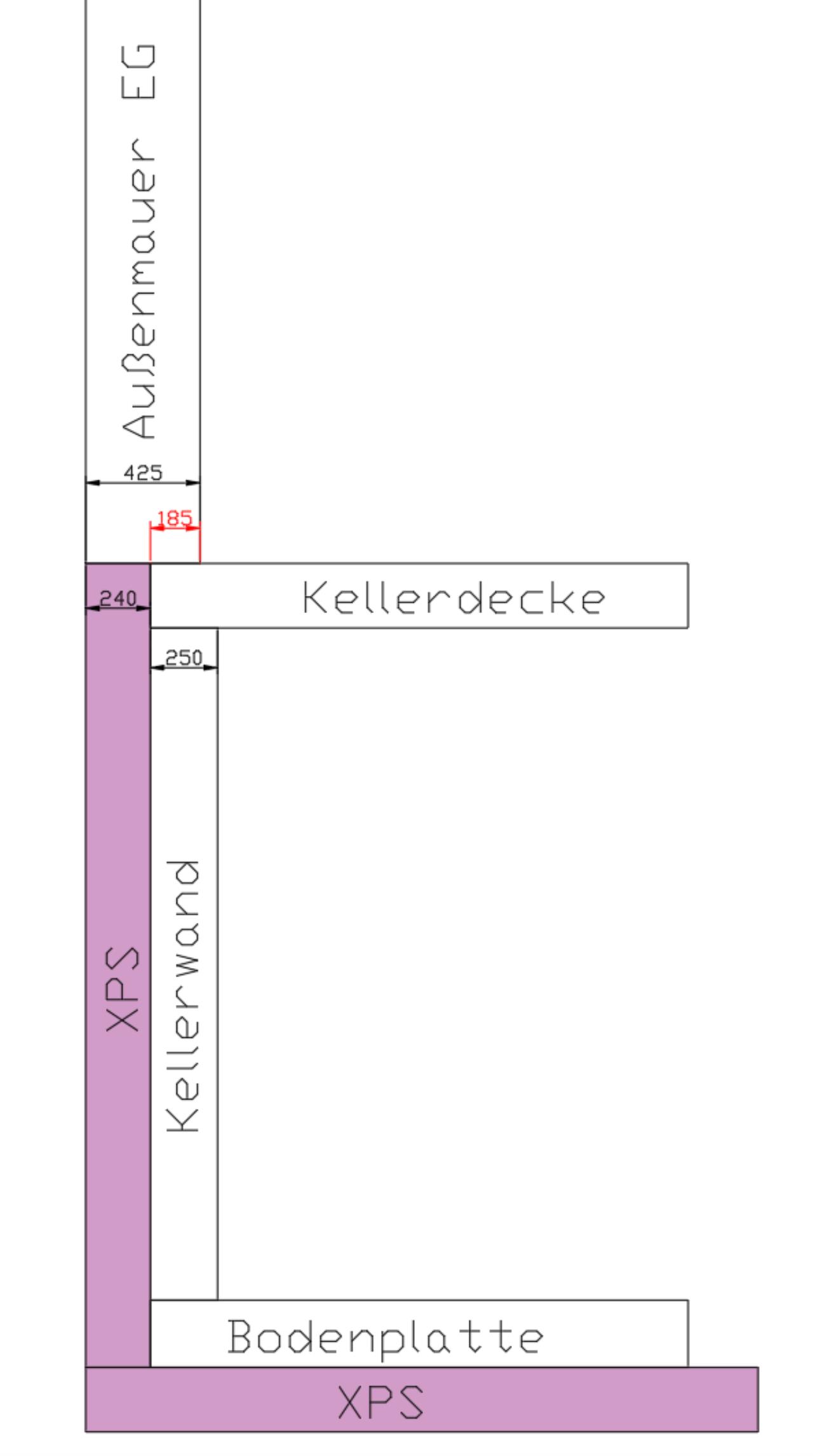

Servus Zusammen,
wenn ich den Keller (vorallem die Bodenplatte - BKA aktiviert) mit bspw. 24cm dämmen möchte.
Wie habt ihr das umgesetzt das die Außenmauer auf der Kellerdecke dann zumindest 2/3 also 66% aufliegt.
Siehe Beispiel, Keller mit 24cm XPS unter BoPla und seitlich an die Kellerwand geklebt.
Die Außenmauer dann fluchtend mit den XPS-Dämmplatten.
Dabei liegt die Außenmauer auf der Kellerdecke mit nur 185 cm auf.
Also nur zu 43,5 %.
2025/20250121343303.png
Die Außenmauer einfach nach innen schieben oder den Keller nach außen geht nicht.

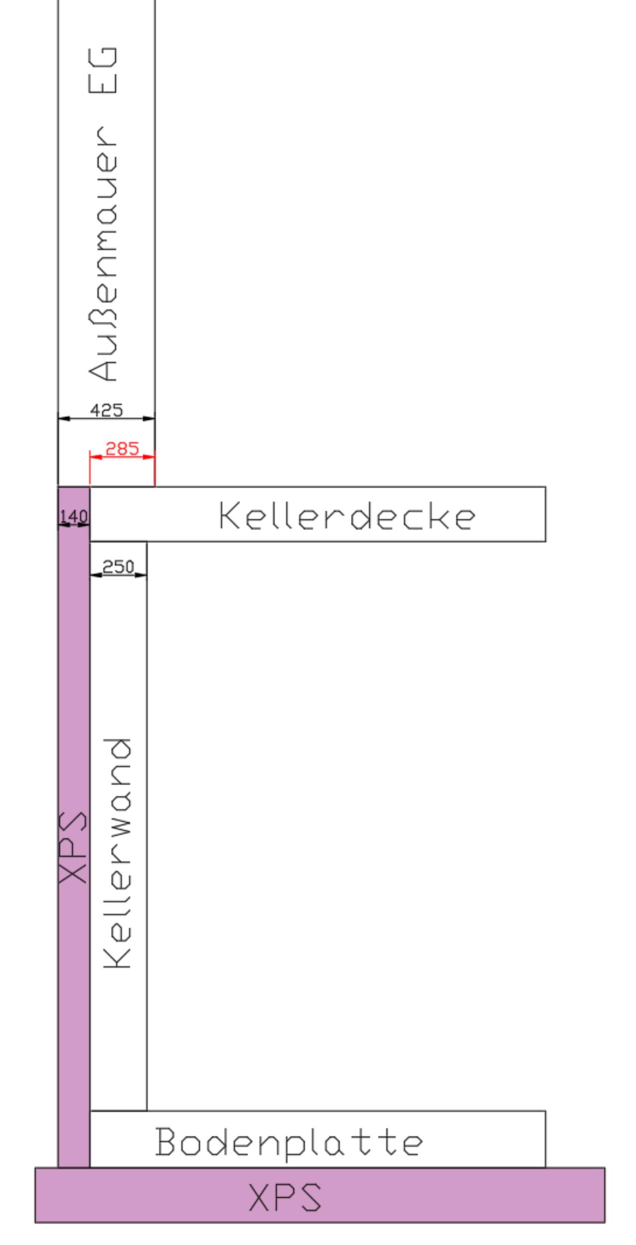

Eine Möglichkeit wäre dann nur bspw. 14cm zu Dämmen?
Überlappung 285mm = 67%

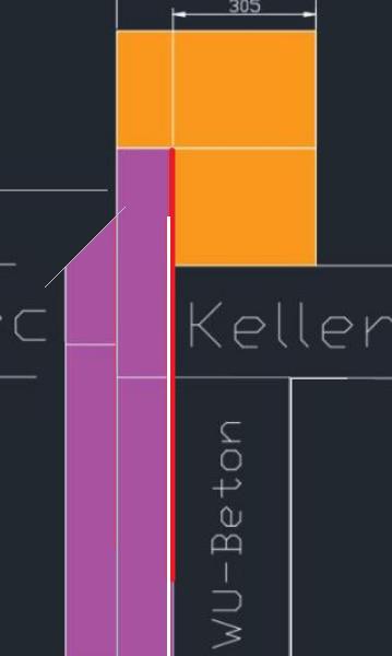

Oder eine Kombination unten dick weiterdämmen und ab dem Punkt wo dann das Erdreich aufhört und somit der Sockelputz etc. kommt einen Sprung einbauen?
2025/20250121654263.png

Wäre es eine Lösung, auch die Fassade zu dämmen und nicht nur mit Ziegel zu arbeiten? Dann sollte sich das Problem soweit erledigen.
21.1.2025  (#2)
Die Details von. 42,5er Ziegeln sind schwierig, sag ich immer wieder.
  •  tempo85
21.1.2025  (#3)
In dem Fall ändert der 50er Ziegel auch nichts.
Denn offiziell darfst nur 12cm springen.
Früher vor ca 15 Jahren waren auch mal 16cm erlaubt, warum dies so war habe ich nur eine Vermutung denn die Ziegelbreite ist von 25cm auf 20cm gesunken, dies hat in der Ecke dann große Auswirkungen. Es gibt zwar auch die Lösung zuerst einen 38er nehmen diesen 8cm nach vorne schauen zu lassen und dann mit einen 50er nochmal 12 cm zu machen. Freigegeben ist dies aber nicht.
Eine Lösung die aber sicher funktioniert ist die Decke weiter raus zu betonieren und nur im Bereich der Decke mit 12cm zu Dämmen,  ist aber auch sicher aufwändiger.
21.1.2025  (#4)
Über die Sinnhaftigkeit von 24cm Kellerdämmung könnte man wohl redlich diskutieren, ich weiß ja nicht welchen U-Wert die ?Ziegel?-wand darüber hat. 24cm XPS sind ca. 0.15W/m²K.
Wenn man das wirklich so möchte, könnte man einen "Fußstein" mit hoher Druckfestigkeit setzen und diesen außen dämmen, z.B. 30cm + 12cm Dämmung, darauf dann den 42.5er Ziegel. Diese Stelle hätte dann einen höheren Wärmeverlust, der aber wohl verschmerzbar wäre.
Der 30er Stein würde 18cm aufliegen, der 42.5er dann 30cm. Diese Lösung ist skalierbar, d.h für verschiedene Kellerdämmstärken verwendbar.
Die Decke weiter rausbetonieren ist ein ziemliches Bastelwerk.

  •  etstas
8.2.2025  (#15)
Also lieber XPS 1x lagig verlegen lassen?
Aktuell im Rohbau-Plan, 24cm XPS unter BoPla + Kellerwand.
Kellerdecke ausgezogen und stirnseitig "nur" noch 12cm gedämmt.
Dabei 12,5cm Ziegel freischwebend und 30cm aufliegend.
30cm / 42,5cm = 70,5 % aufliegend.
Meint ihr so kann ich ins Rennen gehen oder noch was anpassen?
9.2.2025  (#16)
Gemäß Wärmebrückenkatalog muss in der ersten Schar eigentlich ein 30er Ziegel verbaut und dann mit 12 cm XPS gedämmt werden.
https://www.wienerberger.at/content/dam/wienerberger/austria/marketing/documents-magazines/technical/AT_MKT_DOC_COM_Porotherm_W%C3%A4rmebr%C3%BCckenkatalog_Ziegelbau.pdf
10.2.2025  (#17)
Wobei es in dem Wärmebrückenkatalog vom Wienerberger eher um die Temperaturabsenkung im Eck geht und die von einem Keller mit gut 3°C ausgehen. Randbedingungen, die wohl kaum vorliegen, selbst mein Keller (nur ca. 1m unter die Geländekante gedämmt) hat im Winter nie unter 13°C (im kältesten Eck). Aber ja Wärmebrücke trotzdem ...
Die Kellerdeckenstirnseite mit 12cm Dämmung ist im Vergleich zu den 24cm schon eine Lücke und macht die effektive Gesamtdämmung klar schlechter, da es die Wärmelinien ja in diese Zone zieht und daher die Auswirkung nicht nur auf der eigentlichen Stirnseitenfläche wirksam ist, gerade mit Beton (hohe Querleitung).

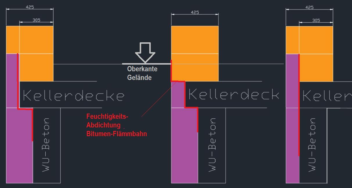

11.2.2025  (#18)
Ich habe das Detail mal in CAD gezeichnet.
Links wie ich es verstanden habe mit 30iger Ziegel und rechts wie aktuell vom Rohbauer geplant.
2025/20250211743118.png
Soll ich nochmal mit dem Rohbauer sprechen oder sieht das Detail gut aus? 😬

12.2.2025  (#19)
Die Feuchtigkeitsisolierung wird hier ein eher schwieriges Unterfangen, weil man, sofern man Bitumenbahnen nimmt, diese sehr schwer um die Stufen flämmen kann. Deshalb schlage ich in einem solchen Fall die Ausführung wie in rechter Skizze vor.....

15.2.2025  (#20)
gensslin schrieb: Deshalb schlage ich in einem solchen Fall die Ausführung wie in rechter Skizze vor.....
Definitiv - gutes Detail!
Dann finde ich jedoch leider keine Lösung den Ziegel ca. 2/3 aufliegen zu lassen und den Keller mit ca. 20 - 24cm zu dämmen.
Bin hier für jeden Tipp dankbar 😬.
  •  gensslin
15.2.2025  (#21)
etstas schrieb: Dann finde ich jedoch leider keine Lösung den Ziegel ca. 2/3 aufliegen zu lassen und den Keller mit ca. 20 - 24cm zu dämmen.
Doch, mit 2x 12cm Platten den Keller isolieren, wobei die äußere 2. Lage etwas tiefer endet  (unter dem Geländeniveau) und angeschrägt wird. In etwa so.....
2025/20250215496129.png
