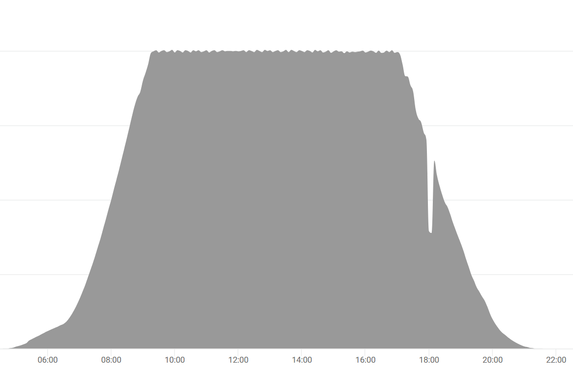

18.1.2025  (#17)
ghueller schrieb:
Klar, Überschreitung der max. Einspeiseleistung ist dank SmartMeter leicht erkennbar, aber mehr Module ...
So schaut eine "Kurve" aus wenn die Einspeiseleistung gleich bleibt und deutlich mehr Module zuliefern als das Limit "hergibt". Kennt jeder der ganz normal eine starke (und angemeldete) Überbelegung hat.
