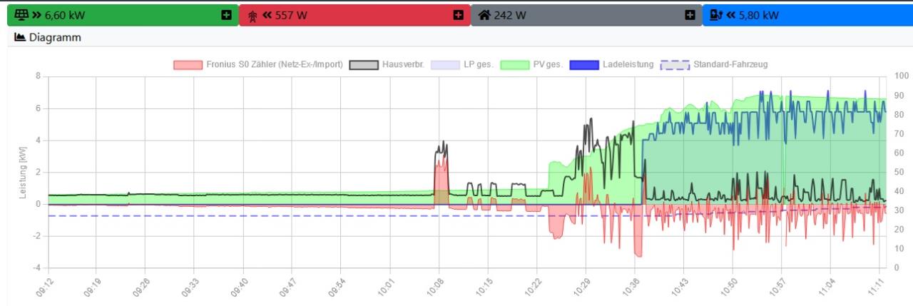

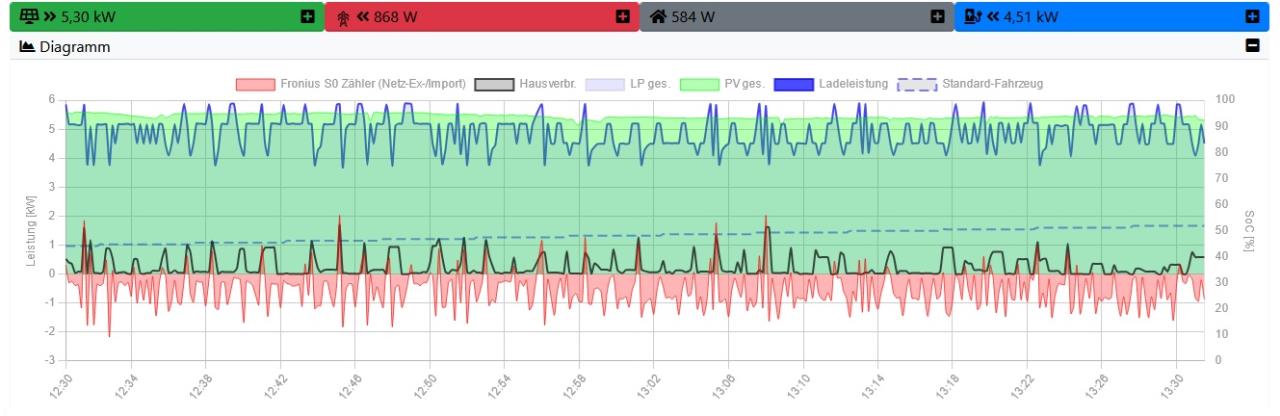

Habe eine openWB als Wallbox, die zeigt so schwankenden Verbrauch an (siehe Bild). Fast 0 Watt kann eigentlich gar nicht sein, und 1500 Watt auch nicht, da im Haus grad nichts besonderes läuft außer der WP WP [Wärmepumpe] ("Momentan verwendete Leistung" ist 400 oder 600W).
2025/20250201238589.jpg
Ihre Werte (außer ihr eigenes Laden) erhält die oWB vom Fronius-WR an dem auch ein S0-Zähler im Verbrauchszweig hängt. Ich prüfe gerade die Konstellation und wollte dafür die Anzeigen und Zählerwerte vergleichen. Vielleicht ist der S0-Zähler und die WR WR [Wechselrichter]- u./o. oWB-Regelung zu träge oder sowas in der Art.
Nur was ich evtl. noch machen müsste für einen gleichmäßigen Lauf? Ich meine ja mal nur für 5 Minuten. Daher wollte ich, dass die WP WP [Wärmepumpe] nicht nach PV regelt.

dann stell doch mal die GM auf 0 und lass sie neu ablaufen.
dann haste bist zum start verdichter genug zeit. und die ersten minuten nach start hält er auch recht gleichmäßig.
meist erstmal 40hz n paar minuten und dann geht er erstmal auf min. (so jedenfalls bei den älteren modellen). kommt dann auf die GM einstellungen an.
