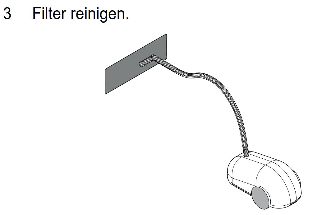

PaHa schrieb: Laut Bedienugnsanleitung (Kapitel 9.1, https://www.farko.com/files/3063041_201712_cwl-300_400_excellent_montage-_und_bedienungsanleitung.pdf) erfolgt die Reinigung per Staubsauger.
dass man den Filter "mit dem Staubsauger absaugen" soll lese ich hier im Wortlaut nirgends. Wolf schreibt von "Reinigung der Filter" und dass die Filter jährlich zu wechseln sind.
Das stimmt, allerdings ist im Punkt "Filter reinigen" ein Staubsauger abgebildet, leider ohne weitere Erklärgung:

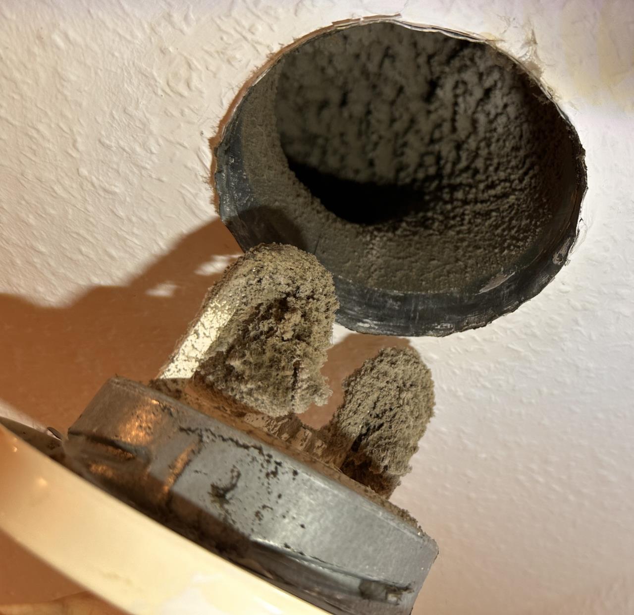

Hier noch ein kleines Update:
Die Tellerventile für die Abluft habe ich abgenommen (was gar nicht so einfach war, da die Teilweise mit Silikon festgeklebt waren) und so gut es ging die Ventile und Rohre dahinter sauber gemacht.
In der Küche war doch ganz schön viel Staub dran, da bin ich erstmal erschrocken. Ich konnte aber die ersten ca. 50 cm ganz gut von Hand sauber machen, und danach wird die Verschmutzung auch weniger.
Wenn ich noch etwas Werkzeug finde (z. B. eine rotierende Reinigungsbürste o.ä.) würde ich die Rohre noch weiter säubern.
Hier ein Foto der Küche (vorher):
2025/20250116620085.jpg

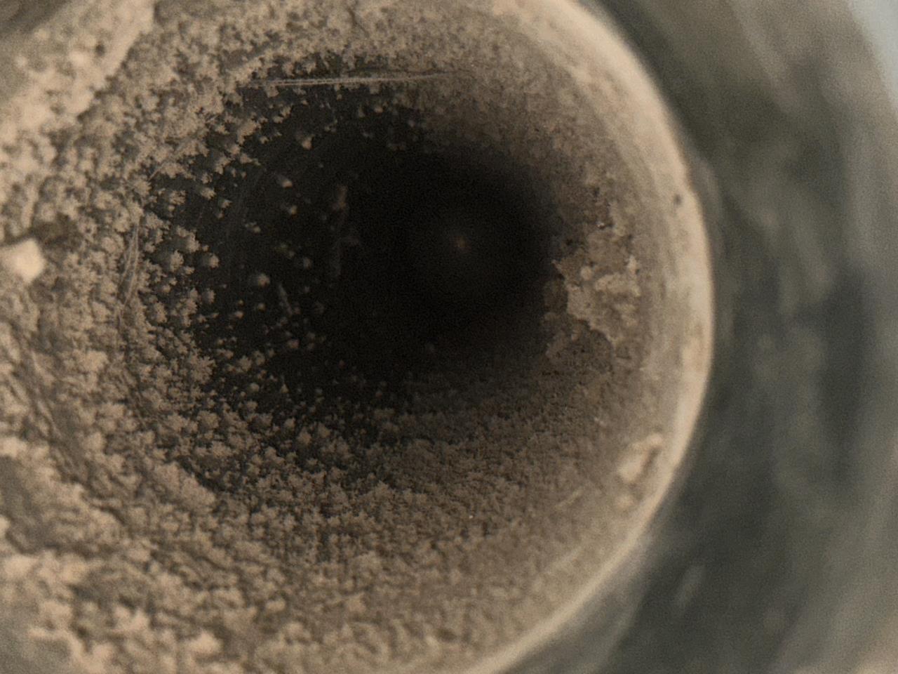

Hier noch ein Bild nach etwas säubern der ersten cm (anscheinend kann man hier nur ein Foto pro Beitrag hochladen):
2025/20250116649544.jpg
Immerhin: das ist der Zustand nach ca. 25 Jahren. Ich gehe davon aus, dass bisher noch keine Reinigung stattgefunden hat.
Und die Abluftventile in den anderen Räumen hatten deutlich weniger Staub.

PaHa schrieb: Das stimmt, allerdings ist im Punkt "Filter reinigen" ein Staubsauger abgebildet, leider ohne weitere Erklärgung:
ok, solche Symbole nehme ich nicht wörtlich. Drum schrieb ich auch lese ich hier im Wortlaut nirgends.
Denke mal mit dem Bild ist gemeint, die Gerätefilter gelegentlich mit dem Staubsauger zu reinigen. In den diversen Bedienungsanleitungen (auch bei meiner Q350 von Wernig) ist von einem halbjährlichen Wechsel die Rede. Ich wechsel die Filter 1x jährlich (F4 und F7). Bis zum Wechsel gönne ich den Filtern ca. alle 2 Monate ein "Lifting" durch den Staubsauger.
