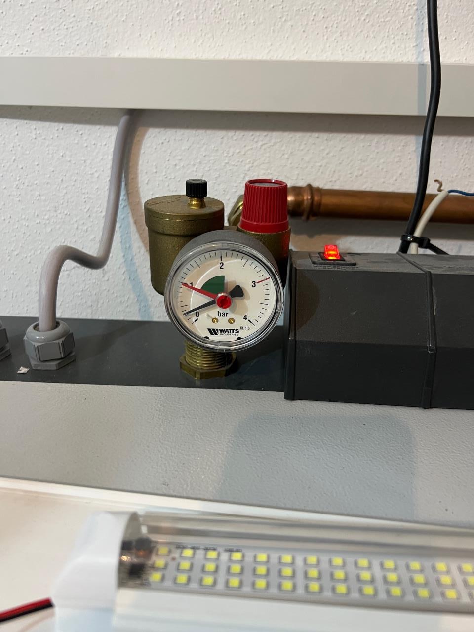

heute bin ich gegen 0400 Uhr aufgewacht weil der Heizkreisverteiler im Schlafzimmer (1.Stock) sehr merkwürdige und unübliche Geräusche gemacht hat. Ein lautes Blubbern und Glucksen als wenn überall Luftblasen durch den Kreis ziehen würden.
Meine Heizung hat an sich eine automatische Entlüftung und einmal im Jahr fülle ich mit dem Gartenschlauch im Keller den ganzen Kreislauf aus der Ortswasserleitung nach bis der Druck im Wohlfühlbereich ist (gut 2 bar). Das hab ich auch im Herbst gemacht.
Ansonsten ist der Kreis geschlossen und es gibt da keine dauerhafte Verbindung.
Heute früh - während des Betriebs der Heizung - steht der Zeiger plötzlich hier.
2025/20250114990677.jpg
Ist das möglich / normal ?
Wo ist das ganze Wasser hin ?
Reichts hier einfach wieder nachzufüllen oder kann das einen anderen Grund haben der repariert werden muss ?

Das nach dem Entlüften etwas an Heizungsdruck fehlt ist normal, aber dass wenig bis kein Druck mehr vorhanden ist, dass ist komisch.
Wo entlüftet deine Heizung, Technikraum? Kannst du die Entlüftung auf manuell umstellen?
Wenn du dir sicher bist, dass nirgends ein Rohrbruch etc. ist, dann würde ich den Heizungsdruck wieder herstellen.

So, jetzt hab ich an sich NICHTS gemacht ... die Heizung läuft und hat 2,5 bar Druck ... wie ist das möglich ? 🤨🤨
