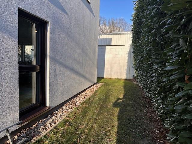

Der Container soll direkt angrenzend zum Haus hingestellt werden.
_aktuell/20250113129364.jpg
Der kleine Übergang von diesem Fenster zur Container soll begehbar und wetterfest sein. Er soll thermische Eigenschaften haben die das Haus und den Container nicht beschädigen sollen.

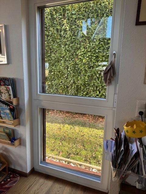

Wir möchten eines der Fenster durch eine Tür ersetzen, um direkt den Container betreten zu können.
Um die Dichtheit des Hauses nicht zu gefährden, möchten wir die Innere Türe entsprechend dicht ausführen, ähnlich der Haupteingangstüre. Jedoch Fragen wir uns, was der Beste weg wäre die kurze Passage zum Container so abzudichten/dämmen, dass der Container bei geöffneter Türe nicht durch Regen oder Kondensation Wasserschaden nimmt. Der Container soll mit einer kleinen Split AC und einer Heizung versehen werden. Wir wollen im Container ein Gästebett einstellen und er soll im Winter beheizbar sein und im Sommer nicht zur Gluthölle verkommen.
