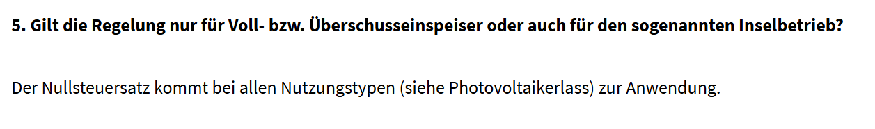

  •  PVAndyE
10.2.2025  (#108)
micsch schrieb:
Wären dann Inselanlagen ohne Istallateur und Netzbetreiber dann nicht von der Steuer befreit, oder wie?
FAQ des Finanziministeriums:
https://www.bmf.gv.at/themen/steuern/fuer-unternehmen/umsatzsteuer/informationen/Steuersatz-f%C3%BCr-Photovoltaikmodule.html
2025/20250210601252.png

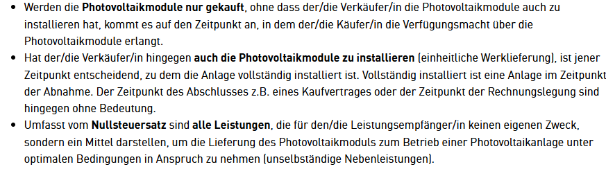

  •  ck
10.2.2025  (#109)
Hier nochmals zur (aus meiner Sicht eindeutigen) Klarstellung
2025/20250210425266.png
Quelle
https://pvaustria.at/nullsteuersatz/

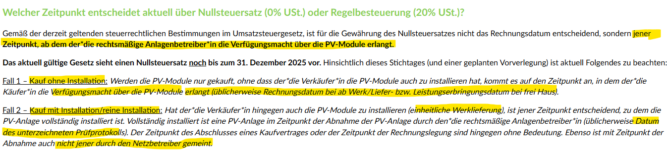

  •  Hausbau24
6.3.2025  (#116)
blosso schrieb:
Meine PV am Dach ist schon montiert, jedoch aufgrund dem aktuellen Baufortschritt (Innenputz) noch kein Zählerkasten montiert usw.
Was genau muss erfüllt sein um die MwSt Befreiung noch zu erhalten? Zählt hier die Abnahme vom Netzbetreiber?
War bei uns sehr ähnlich.
2025/20250306935336.png
Quelle: https://www.wko.at/oe/gewerbe-handwerk/elektro-gebaeude-alarm-kommunikation/umsatzsteuerbefreiung-und-eag-investitionszuschuss
Wenn ich es richtig lese trifft bei der Punkt 2 zu. Somit muss die Anlage abgenommen, sprich Anmeldung beim jeweiligen Netzbetreiber, werden.
Unser Elektriker schickte die Dokumente Anfang Februar auf die Reise, Mitte Februar war die Abnahme erfolgreich.
Ob dies jemals jemand kontrollieren wird steht meiner Meinung nach in den Sternen. Die Frage ist nur ob dir dein Elektriker bereits vorher die entsprechende Rechnung austellt.
Gutes Gelingen!

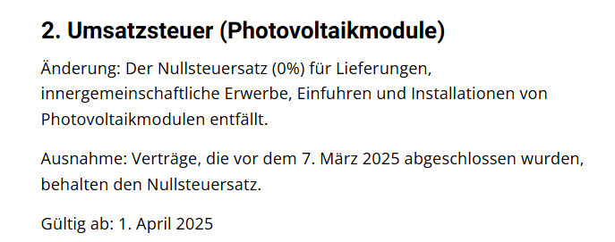

scle91 schrieb:
Soeben auf oe24 gelesen - am 1.4. fällt Mwst. Befreiung
2025/20250306837581.png
Was heißt das nun wieder :/
