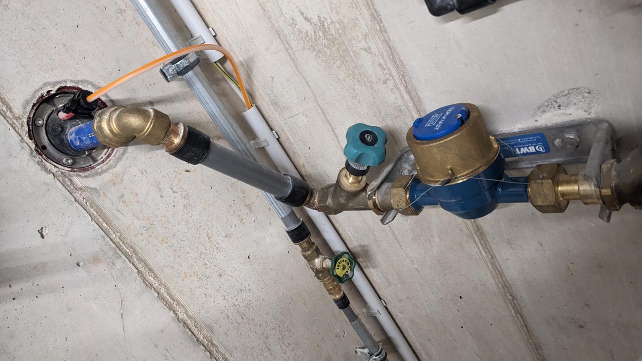

  •  speckulazius
12.1.2025  (#12)
Ich frag mich auch, ob ich das baulich noch irgendwie unterbringe. Vor der Wasseruhr hätte ich noch circa 30cm. Ansonsten schauts sehr eng aus. Und wenn dann sollte es noch vor dem BWT Druckminderer.
Was meinen die Profis?
