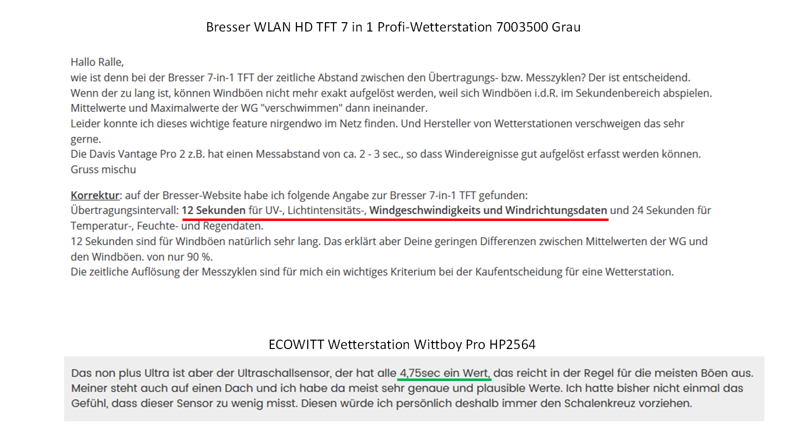

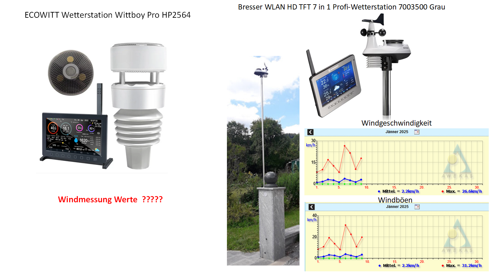

ich hätte eine Frage zur Methode der Windgeschwindigkeitsmessung bei den verschiedenen Wetterstationen. Ich betreibe eine Bresser 7 in 1 Wetterstation seit ca. 1,5 Jahren. Bis auf ein paar Kleinigkeiten (Sensornamen geht bei Stromausfall trotz Backup Battery verloren, beim Feuchtesensor wird trotz neuer Batterie "low battery" an der Inneneinheit angezeigt), bin ich zufrieden. Einzig die Messdaten der Windgeschwindigkeit, insbesondere der Windböen kann aus meiner Sicht überhaupt nicht stimmen.  Da bläst es einem fast um, und die Wetterstation meint, na ja, die Böe hatte nur eine Geschwindigkeit von 31,2km/h. Hab extra die Außeneinheit auf einen 4 Meter Mast montiert. Auch in meiner Umgebung laufen diese Wetterstationen mit sehr ähnlichen Werten. In diversen Wetterstationen-Foren ist zu lesen, dass die Bresser ein Messintervall von 12 Sekunden auch für die Messung der Windböen hat. Was für ein Schmarrn! Damit ist auch erklärbar, dass die beiden Graphen für Windgeschwindigkeit und Windböen sehr ähnlich sind. Bei Davis sollte es 2-3 Sekunden sein und bei der Eccowitt HP2564 4,75s. Anscheinend wird der Peak nicht in der Außeneinheit gespeichert, sondern der Ist-Wert mit jeder Übertragung zur Inneneinheit als Peak genommen. Aus meiner Sicht braucht es dann keine Peak-Messung!  Wenn ich das vorher gewusst hätte, dann stünde jetzt keine Bresser vor dem Haus.
Frage: Hat jemand eine ECOWITT Wetterstation Wittboy Pro HP2564 in Betrieb und kann mitteilen, wie sich die bei der Windmessung/Windböenmessung schlägt?
