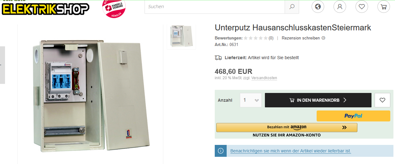

Für die Steiermark kostet der HAK UP mit NH Einbauten 469€ inkl. MWSt.
Auch sonst kommen mir die Preise recht hoch vor.
