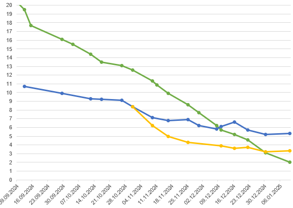

Ich probiere es trotzdem kurz:
Sole hat a) mehr Wärmekapazität und b) Faktor 1.000 mehr Dichte
Wie groß ist die Förderpumpe für die Sole, wie groß ist der Ventilator für Luft?
Vielleicht siehst du den Zusammenhang. Viel Volumen bewegen, viel Energie verbrauchen, schlechterer COP bei gleicher Quelltemperatur. Das ist Physik, da können auch Verkaufsprospekte nicht dagegen ankämpfen.
Weiters:
Der COP ist abhängig von der Quelltemperatur. Der COP von Sole wird (praxisfern) mit 0 °C im Eingang angegeben. Im Sommer ist die Sole bei 15-20 °C. ==>Hohe Effizienz.
Im Winter ist die Sole auch bei den wenigsten Anlagen bei 0 °C, sondern im Mittel deutlich darüber.
Soletemperaturen im Verlauf: Grün RGK RGK [Ringgrabenkollektor], blau und gelb 2 Tiefenbohrungen
2025/20250112192689.png
Sorry fürs OTOT [Off Topic], es geht ja hier um best practice für LWP LWP [Luftwärmepumpe]. Aber diesen Unsinn kann man einfach nicht stehen lassen.

  •  stfn
13.1.2025  (#16)
Die Soletemperatur-Graphen sind jetzt das interessanteste der Antworten.
dT bei Sole im Sommer (und Tiefbohrung) relativ konstant bei 35 für 45° WW
Bei LW-WP ist dT im Sommer 25-10. Das hat doch Auswirkungen auf die Effizienz.
Im Winter ist dT bei der LW-WP etwa (<)10 schlechter als die Soletemperatur.
Gibt es dann wirklich noch wesentliche Effizienzvorteile einer Tiefenbohrung?
Die Kosten sind ja nach Förderung auch höher.
