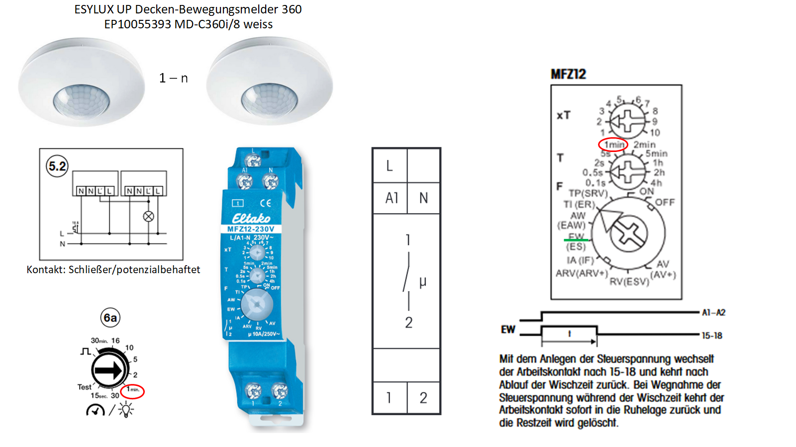

  •  Kleinermuk
8.1.2025  (#5)
Steeff11 schrieb: Nachdem ich nicht will dass diese 24/7 läuft und ich auc, wenn möglich, keinen Taster etc. verbauen will, funktioniert das mit einem Bewegungsmelder?
Das wird funktionieren.
